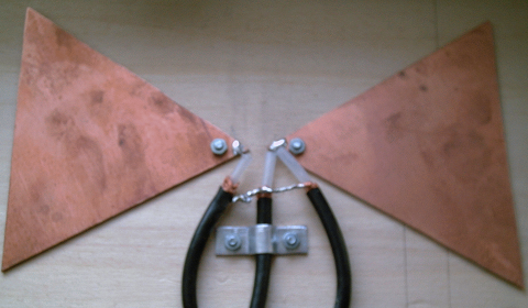

Hallo
Ich suche die Abmessungen für einen Schmetterlingsdipol im UHF-Bereich
mit
einer Mittenfrequenz im Kanal 42 (642MHZ).
Leider habe ich hier mein Antennenbuch nicht zur Verfügung. :-(
Es geht darum, DVB-T von einem Sender in ca. 40 km Entfernung zu
empfangen.
Mit der zugehörigen Stabantenne empfange ich zwar einiges, jedoch nicht
stabil und eine Yagi- Antenne mit 10 Elementen bringe ich mechanisch
nicht
unter.
MfG Paul

Hi, Paul,
aus meinem Rothammel: schmetterlingsdipol vor Reflektorwand:
Frequenzbereich 400...900 MHz, Gewinn 4..10 dB, Maximum bei 800 MHz,
Impedanz 170 Ohm.
Spreizwinkel 70 Grad,
Seitenlänge für einen Schnekel, gemessen vom Einspeisepunkt bis zur
Ecke: 190mm,
Abstand vor der Reflektorwand: 120mm
Ciao
Wolfgang Horn

Danke Wolfgang!
Na, da will ich mal meine ALU-Blechreste hervorkramen. Ich dachte, ich
hätte noch ein altes DDR-Symmetrierglied, aber nein. Na, da mache ich
mir eben eine Umwegleitung. :-)
Schöne Feiertage
Paul

Guten Morgen
Anbei mal ein Bild meiner Konstruktion. ;-) Der Empfang ist nun stabil,
die
Antenne steht auf dem Fensterbrett. Ich baue das nocheinmal "vernünftig"
auf, es sollte nur ein Versuch sein, ob der Gewinn ausreichend ist.
@Arno
Ich habe das Glück, daß alle 3 belegten Kanäle horizontal abgestrahlt
werden.
