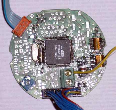

von Charly B. (charly)
moin moin Alex,
habe das hier ein bissel vervolgt und war mir direkt sympatisch......
deine aussage :
> ich werde wohl das Projekt auf Eis legen (zumindest für die
> Öffendlichkeit)! Da ich in meinem Betrieb sämtliche Software/Hardware
> zum Experimentieren (privat) nutzen darf, aber keine Daten die
> verwertbar sind (Layout .sch/.brd) rausgeben darf, würde es soweit
> herauslaufen das ich später nur fertige Platinen mit Bestückungsplan
> herausrücken dürfte und daran hat wohl keiner Interesse.
versteh ich nicht wirklich, eagle kann man sich in einer freien
version fuer nichtkomerzielle zwecke (was ja hier der fall ist)
runterladen.........
Bascom gibts auch als Demo, reicht fuer kleine Projekte, wer mehr will
kann sich ja eine version kaufen, und jetzt nicht mekern das es so teuer
ist, wenn man rechnet was ein komerzielles hausbus-system kostet ist das
quasi geschenkt, oder ?
´vorgeschichte:´
ich hatte mich mal so im netz umgesehn und nichts gefunden das mir
WIRKLICH gefallen haette, entweder zu gross, zu unflexibel, zu
komerziell, oder ´schon am start verhungert´ oder kombinationen davon...
(ich hoffe das passiert mir nicht)
na ja , ok, lassen wir das und ´fangen neu an´ ....
ich ´spinne´ den grundgedanken mal weiter:
Programiersprache Basic ist OK, da koennen auch anfaenger und dummys
(wie ich) mitmachen....
Bus-system sollte flexibel sein, ich habe RS485, Funk uber
aufzuloetendes Modul und IR, ein RXD & TXD fuer RS232 sind auf
einem 3pin auch vorhanden
Das Hauptmodul ist mit einem mega128 ausgestattet, kann noch ein LCD
steuern (ich habe z.Z. ein GLCD 128*64 dran) hat bis zu 8 analog
eingaenge und bis zu 8 digital I/O und noch 128Kb EEPROM drauf,
RS485, IR senden & empfangen, Funk ueber aufzuloetendes RFM12
so i hoffe i hab nichts vergessen, ach so , passt in eine UP Dose
ich stell mir das so vor, das Hauptmodul kann selbst Relais oder
Thyristoren ansteuern und Schalter oder Fuehler abfragen oder auch ueber
einen der Busse kleiner module zb. mit einem mega8 und Relais,
Thyristoren, Dimmer, oder div. ein & ausgaengen ansprechen / abfragen
also alles `flexibel´ ;  alles eine frage der Software und der
Kapazitaet des `Erbauers´
ich moechte nicht ein hauptmodul und x dumme periferie-module,
faellt das Hauptmodul oder ein bus aus dann steht alles, es soll
jedes periferie-modul auch eigenstaendig arbeiten koennen
zb. wird die aussenbeleuchtung bei dunkelheit auch eingeschaltet
wenn das ´hauptmodul´ das nicht explizit befehlt, das periferie-modul
fragt nach ob einschalten erlaubt und wenn keine antw. kommt wird
eingeschaltet.
ich habe mir das mehrfach ueberlegt ob ich das veroeffentliche soll
oder nicht, aber man soll eigentlich alles zuerst mal positiv sehen
es muss auch jedem klar sein der mitmachen will das so ein projekt
nicht in 4 Wochen fertig ist, auch nicht in 8 .............
auch stelle ich jedem der moechte meine LP-Daten und .hex Files zur
verfuegung unter 2 bedingungen:
1. NICHTKOMERZIELLE NUTZUNG nur fuer Privat (1-2 Familienhaus)
2. Jeder muss seine Fehler selber suchen, ich suche keine HW-Fehler
   auf irgendwelchen Schaltungen
(man kann sich da gerne in der gruppe helfen aber ich habe im moment
 sehr wenig zeit, sorry)
so der `samen` ist gesaeht, mal sehen ob er aufgeht, waechst &
gedeiht.........
vlg
Charly
ps. im Bild der 1. Prototyp des Hauptmodules

so sehe ich das auch, dafuer sollen ´kleine´ periferiemodule sein die
aber auch am bus haengen koennen und ein anderer kann dann trotzdem
den befehl senden `LiCHT-AUS´ (man hat zb. das licht im keller
angelassen)
> Zum Thema Platinen: Machst du die in Heimfertigung oder auswärts? Wenn
> zweiteres der Fall ist, könnte ich mich vielleicht bei einer deiner
> nächsten Bestellungen mit anhängen?
selbermachen iss in vernuenftig qualitaet bei der packungsdichte nicht
drin, siehe foto

jou , ich auch ;) `ab in den kampf´ (siehe bilder)

und das Display dazu

Der M128 ist ja für diese Platine schon fasst Overkill ;-)
ist eine frage des standpunktes ;) da ich aber ein Grafik-LCD ansteuer
und noch ein paar andere sachen auf der LP habe und ein paar I/O´s
ist es fuer mich zumindest die beste wahl, die LP ist ja kein muss

mein proto iss schon fertig, siehe bilder oben.....

jo genau so nur kann meiner mehr als drei, deswegen auch der M128
