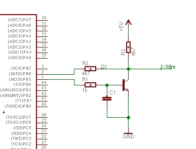

2) Über UART  SPI  TWI simulieren
UART ist bei mir belegt, also hier mal die Beschreibung für den SPI
Anschlussbild siehe Anhang.
Senden: Je nach auszugebenden Signal schreibt man jetzt "11111000"
(1wire "1") bzw "11000000" (1wire "0") in das SPDR Register.
Wird jetzt der Takt so gewählt, das hierbei das richtige Timing entsteht
sollte das ja funktionieren

R2 dient als Schutz und Entkopplung des SPI beim Programmieren. C1 ist
optional als "Slew rate" Limiter, R1 und R3 dürften klar sein. Bei Q1
könnte ein FET eventuell besser sein.
Variante 2 würde ich bevorzugen.
Der SPI müsste dann ja so eingestellt werden, das ein BYTE ungefähr
80us-100us dauert.
Nachteilig ist das 2-3 Pins verloren gehen. Auch konnte ich nicht genau
im Datenblatt erlesen ob ich den SCK Pin noch anderweitig nutzen kann,
wenn der SPI im Master Modus läuft.
Allerdings wäre das Timing komplett unkritisch in Hardware realisiert.
Der Prozessor ist frei für andere Interrupts wie Softuart und Co, was ja
auch Zeitkritisch ist.
Kann das funktionieren ?

OP #735764
Nachtrag:
ich habe die AP Note gelesen, wo der UART genutzt wird um den One Wire
zu erzeugen. Der ist bei mir aber schon RS485 belegt.
Der SPI wäre noch verfügbar. Allerdings erzeugt der SPI ja kein Start
und Stopbit.
Theoretisch sollte das doch durch Bit 0 und Bit 7 simuliert werden
können. Es beleiben dann eben nur noch 6 Bit für die Datengenerierung
bzw Datensampeln übrig.
