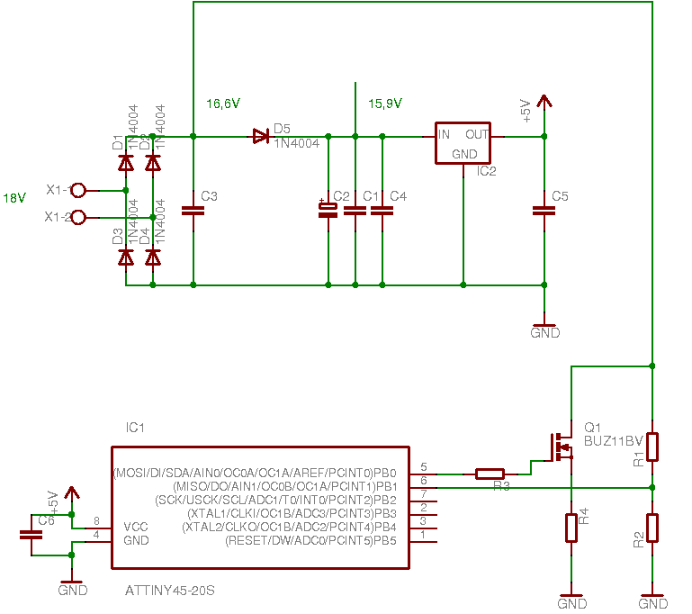

ich hab mir nun nicht alles durchgelesen, aber im Anhang ist meine Idee.
Das hab ich gerade schnell in 10min "gemalt"
Sollte eigentlich selbsterkärend sein..
Die Spannungsversorgung ist auch die Datenleitung (18V = high, ca 15V =
low)
Den Spannungsteiler usw müsste man noch entsprechend dimensionieren,
aber ich  hatte gerade nicht viel Zeit um das zu berechnen.
Die Motoransteuerung (H-Brücke) hab ich nun auf die schnelle weggelassen
Eigentlich müsste das so funktionieren...
Falls ihr noch Fragen habt fragt einfach ;)

Danke erstmal für die korrektur meines Schandplans. Ich weiß jetzt nicht
genau was der BUZ11BV macht wird aber so'n MOSFET oder so sein. Werd ich
mir dann mal noch ansehen.
Damit kann ich nun ein frequenzmoduliertes Rechtecksignal aufs Gleis
bringen 0..16,6V.
Allerdings können die Slaves nicht antworten, ist also nicht
bidirektional. Ich bin immer noch auf der Suche auf die 16,6V Spannung
Spannungsspitzen von z. B. 5V zu generieren, damit ich diese an den
Decodern Schmitt-Triggern kann und auswerten. Mit einer Z-Diode kann man
ja dann alles über 15V oder so wegbügeln.
Die Decoder müssen allerdings über das Gleis antworten können. Das heißt
sie müssen aus der Gleisspannung ebenfalls 5V (für den µC) über 7805
generieren und dann wiederum auf die Gleisspannung Spannungsspitzen
aufmodulieren (zurücksenden) können.
Ist das möglich und wenn ja wie? Über LC ?

Gast #740420
der Mosfet ist dazu da, um die Spannung "herunterzuziehen". Dadurch
sollten die Slaves antworten können. Ich bin mir nicht 100% sicher ob
das so funktioniert, aber ich hab mal sowas ähnliches gesehn.

Gast #740643
> Ist es denn nicht möglich immer die 18V= am Gleis zu haben und die
> Zentrale wie die Decoder können über Elko etwas Spannung oben drauf
> setzen (Spannungsspitzen) oder zu Not auch Spannung abziehen. Das
> Problem wird sein dass die Slaves die Spannung wohl nicht addieren
> können wenn Sie von der gleichen Spannungsquelle gespeist wurden?
Genau das macht doch meine Schaltung?
Die Slaves ziehen die Spannung mit einem Mosfet herunter, so sollte das
eigentlich funktionieren...
(Firma: TravelRec.) Persönliche Seite #740746
Funktioniert so lange, wie keine anderen Verbraucher am Gleis
angeschaltet sind, z.B Motoren, Beleuchtung (was ja gerade der Fall sein
soll). Dann weden nämlich die Modulationen des MOSFETs überlagert.
Außerdem ist das gewaltsame Herunterziehen der Speisespannung a)
Energiverschwendung und b) sehr störintensiv.

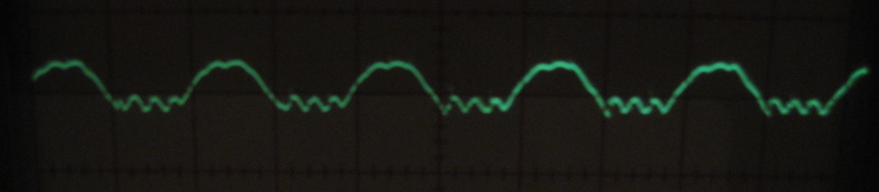

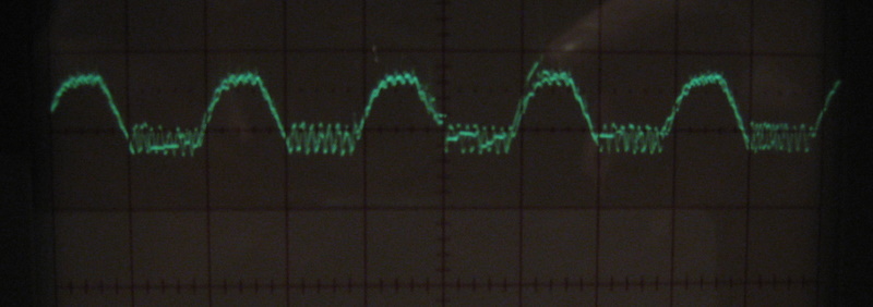

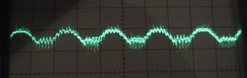

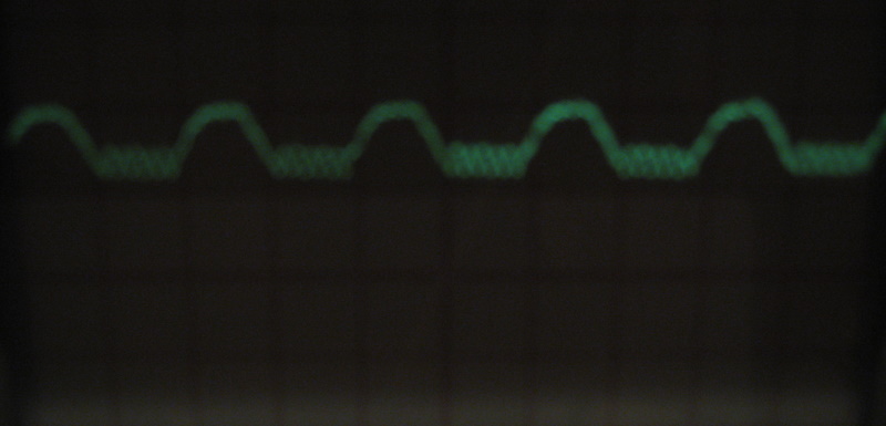

OP #742881
ca. 60%
Je schneller, desto mehr Oberwellen
Es ist nur die Gleichspannung ohne NF oder ähnliches bei einer Lok.
Sorry, ist etwas verwackelt, aber ich denke man siehts.
Da ich den Motor ja mit der H-Bridge ansteuern möchte und in die

So wie es aussieht ist das Gleis in relativ definierten grenzen
Verseucht.  Ich würde einfach mal die höchste auftretende Frequenz
hernehmen und einfach z.B. 5-10 fache davon als Frequenz für deine
Übertragung nutzen.
Oder was du noch machen könntest: Kopple einfach mal ein Signal auf die
Schienen, und guck wie stark es gedämpft wird. Dann gehst du so lange
mit der Frequenz hoch bis das Signal möglichst wenig gedämpft wird. So
würde man ohne extra Drosseln an allen Verbrauchern und der
Stromversorgung auskommen. Ich weiß aber nicht, wie hoch du da mit der
Frequenz gehen musst, da ich den aufbau des Netzteils und der
Verbraucher nicht genau kenne.

#751788
Das sollte mit deinen vorhandenen Trafos problemlos gehen.
Die "Hügel" auf deinen Oszi-Bildern sind wahrscheinlich Reste der
Netzfrequenz, die nicht ganz gesiebt werden, und keine Störungen durch
deine Loks. Die 50 / 100Hz Reste stören überhaupt nicht.
Zum Testen des Signal-Aufmodulierens: Nach dem Siebelko eine
Drosselspule in die Leitung zur Schiene einbauen, also
Trafo->Gleichrichter->Elko->Spule->Gleis
Die Spule muss für eine hohe Gleichstrombelastung geeignet sein,
(Sichwort Kernsättigung). Wahrscheinlich reicht ne normale
Funkentstördrossel (die mit dem billigem Gelb-Weissen Kern).
Dann an einem Eck der Anlage ein Testsignal (z.B. mit 555, AVR
erzeugen), z.B. 50kHz Rechteck, über Kondensator auf die Schiene geben,
und mit dem Oszi an verschiedenen Stellen nachsehen, ob noch was davon
ankommt.
Oszi-Eingang dafür auf "AC" stellen.
Wenn hier dein Signal schon stark gedämpft wird, evtl. mit anderen
Frequenzen testen.
Dann das ganze mit Lok auf der Schiene wiederholen. Dran denken, wenn
deine Loks intern einen Gleichrichter+Elko verbaut haben, muss da auch
eine Spule zw. Schleifer und Gleichrichter rein.
Wenn auch hier das Signal noch halbwegs sauber zu erkennen ist, ist es
warscheinlich einfach umsetzbar, wenn das Signal im Rauschen untergeht,
ist warscheinlich mehr Aufwand nötig, z.B. bessere Entsörung der
E-Motoren, Dämpfungsglieder an den Schienen, etc...
/Ernst
