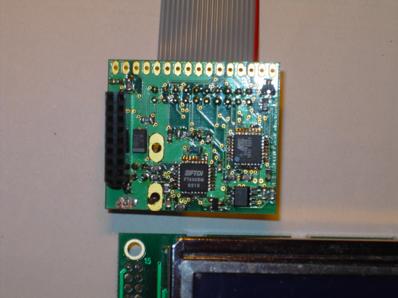

Hallo allerseits,
ich bastle seit einigerzeit an meinem USB LCD rum - ziel ist es ein
normales Zeilendisplay über USB anzusteuern und noch einige
Zusatzfunktionen zu realisieren (per Software Beleuchtung, Kontrast,
Textspeicher und Tastenabfrage) Ich hab' bereits eine funktionierende
Platine (siehe Anhang) und und die einzelnen Software Module (PWM usw.)
funktionieren auch schon einigermaßen. Problem: woher weiß der MC
(Atmega 8 mit avrgcc programmiert) ob er gerade Textdaten empfängt, die
ans Display gehören oder Steuerbefehle?? Mein Lösungsansatz war, dass
einfach immer das Display vollgeschrieben wird und dann können Befehle
gesendet werden, die mit bestimmten Zeichen losgehen sonst wirds als
neuer Text interpretiert, aber das ist irgendwie eine komische Taktik -
gibts keine eleganteren Möglichkeiten??

Gast #56912
@Ratber: Wenn ich Christian richig verstanden hab dann will er nicht nur
die Standartbefehle benutzen, die das LCD-Display bietet, sondern auch
noch die anderen Funktionen mit dem µC realisieren (z.B. PWM für
Kontrast und Hintergrundbeleuchtung)
@Christian: Bei RS485 benutzt mal keine 8 Bit zur Datenübertragung
sondern 9 Bit, wobei das zusätsliche Bit zur Unterscheidung zwischen
Daten- und Adressbytes dient. So könntest du das ja auch machen, nur
das bei dir das Bit zur Unterscheidung zwischen Daten und Befehlen
dient. Allerdings weiß ich nicht genau ob das der FT232 unterstützt, da
ich den noch nie benutzt habe.
Gast #56913
@Christian
Wenn ich dich richtig verstanden habe, machst du folgendes:
Ein USB-Datenstrom wird vom FT323 empfangen, an den Mega8
weitergegeben. Der Mega8 gibt die Daten an das Display.weiter.
Du musst für den Mega8 zwei unterschiedliche Betriebsarten
programmieren.
1. Betriebsart: Alle empfangenen Daten werden direkt zur Anzeige
gebracht.
2. Betriebsart: Alle Daten werden vom Mega8 intern verarbeitet und
gelangen nicht zur Anzeige.
Definiere ein Steuerwort zum umschalten zwischen den Betriebsarten.
Sofern der Mega8 dieses Steuerwort erkennt gibt er die nachfolgenden
Daten nicht mehr an das Display weiter und verarbeitet die Daten als
interne Steuerkommandos. (z.B. LCD-Helligkeit +/- ...)
Die internen Steuerkommandos kannst du beliebig definieren, da alle
Bytes nach dem Steruerkommando nicht zur Anzeige gelangen.
Wichtig:
Du musst festlegen, wann ein Steuerkommando abgeschlossen ist. Entweder
du legst eine feste Anzahl an Bytes fest (dieses Methode ist nicht so
flexibel) oder du definierst ein weiteres Steuerwort und schaltest den
Mega16 in den Anzeigemodus zurück schaltet.
Zur Wahl des Steuerwortes: Nutze entweder ein Zeichen, das nicht auf
dem Display dargestellt werden soll oder kann. Gibt es das Zeichen
nicht, so kannst du auch eine nicht vorkommende beliebige Zeichenkette
nutzen. (z.B. 3x "0" oder ähnliches).
PS: Ist nur ´ne Idee!
Gruss Volker

Gast #56915
Hallo Christian,
ich hab die Trennung von Daten und Steuerung mit in der Empfangsroutine
als state-machine gemacht.
Mein Terminal ist aber für den seriellen Port.
Ein ESC-Zeichen leitet den Steuerungscode ein, ein newline-Zeichen
beendet die ESC-Sequenz.
Mein Code sieht so aus:
static SIGNAL
(SIG_UART_RECV) {
  static uint8_t rs232_state= RS232_NORMAL;
  switch (rs232_state) {
  case RS232_ESC:
    if (UDR == 'D')
      rs232_state=RS232_D;
    else if (UDR == 'd')
      rs232_state=RS232_D_;
    break;
  case RS232_D:  /* set LED */
    if (UDR <= '8' && UDR >= '1')
      leds |= (uint8_t) 1 << (UDR-'1');
    rs232_state=RS232_CLEAREOL;
    break;
  case RS232_D_:  /* delete LED */
      leds &= (uint8_t) ~ (1 << (UDR-'1'));
    break;
  case RS232_CLEAREOL:  /* clear all till end of line */
    if (UDR == '\n')
      rs232_state=RS232_NORMAL;
    break;
  case RS232_NORMAL:
    if (UDR == 27)   /* escape sequence starts here */
      rs232_state=RS232_ESC;
    else {            /* put the char to lcd */
      lcd_insert_char(UDR);
      lcd_invalidate = 1;
    break;
  default:
Hier ist die ganze Schaltung beschrieben:
http://www.my-stuff.onlinehome.de/avrterminal.html
mfg
werner
