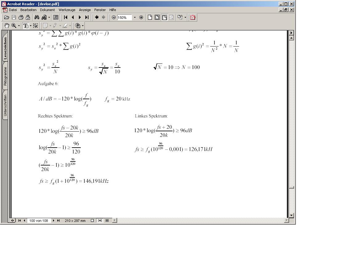

Für das Spektrum X(f) des Signals x(t) gelte im interessierenden
Frequenzbereich f = 20 Hz ... 20 kHz: X(f) = 1
Außerhalb dieses Frequenzbereichs kann X(f) ebenfalls den Wert 1
annehmen. x(t) soll abgetastet werden. Zur weitgehenden Vermeidung von
Aliasing wird das Signal x(t) vor der Abtastung durch einen analogen
Tiefpass mit der Grenzfrequenz fg = 20 kHz gefiltert. Der Tiefpass soll
idealen Verlauf mit einer Steigung von -120 dB/Dekade ab der
Grenzfrequenz aufweisen.
Der Tiefpass verhindert Aliasing nicht vollständig. Wie müssen Sie die
Abtastfrequenz fs wählen, damit das SNR (Signal to Noise Ratio) im
Frequenzbereich 20 Hz ... 20 kHz mindestens 96 dB beträgt? Das SNR ist
wie folgt definiert:
      Betrag des Nutzspektrums
SNR=-------------------------------------------
      Betrag des Störspektrums wegen Alaising
Im Prinzip ist dies doch ein Tiefpaß 6. Ordnung.
A(w)= [1/((f/fg)^2+1)]^6
Ich kann die Lösung nicht nachvollziehen. Warum a/db = -120*log(f/fg).
Wie kommt man da rechnerisch darauf? Was kommt als SNR heraus?

von Maxi (Gast)
ist die steigung
120 dB pro dekade
also 120 db bei 10
240 bei 100
360 bei 1000 etc
bei der grenzfrequenz
(oh mein Gott wie hasse ich die Deutsche Tastatur....
sonderzeichen und y/z dreher bitte entschuldigen)
hast du 0 db.

von mike (Gast)
a/db = -20*log(f/fg) --> dies entspricht einem Tiefpass 1. Ordnung.
a/db = (-6)*20*log(f/fg) --> dies entspricht einem Tiefpass 6. Ordnung.
Vielen Dank für eure Hilfe!
von Maxi (Gast)
auf die Gefahr hin jetzt etwas nicht verstanden zu haben:
warum schiesst du dich so auf die Ordnung des TP ein?
so wie ich das sehen ist die Aufgabe eigentlich unabhaengig von der
Implementierung: "so sieht der Frequenzgang aus und er soll auf X
abgefallen sein bevor er sich mit den Spiegelfrequenzen der Abtastung
ueberschneidet"
von mike (Gast)
Das SNR wird in der Lösung gar nicht verwendet. Warum eigentlich?
