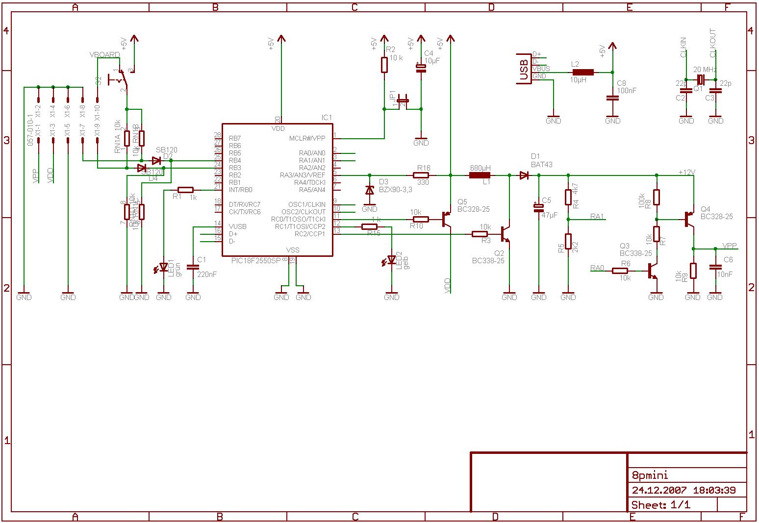

Ich habe mir einen Brenner nach Vorbild von sprut.de zusammengebastelt.
Da ich damit einen 18lf2685 damit programmieren möchte habe ich mir eine
Pegelwandlung (ich nenn das einfach mal so, also aus 5V Signalen mach
3,3V Signale) ausgedacht. Die auch laut Oszilloskop funktioniert.
Nun hab ich das Problem, dass das Sprut Programm den PIC nicht erkennt.
Am Flachbandkabel hab ich wenn ich auf "erkenne den PIC" laut
Oszilloskop eine Programmierspannung von 12V, das Taktsignal und ein
Wechselndes Datasignal.
Woran könnte das liegen ? Ist dem Programmer-PIC (der 2550) das 3V
Signal vom 2685 nicht hochgenug für ein HIGH-Signal ?
Über ne Antwort würd ich mich freunen. Und Danke schonmal.
Mfg Klaus

Gast #736632
Hi
Wieso benutzt du einen Pegelwandler? Der PIC18LF2685 ist ein normaler 5V
PIC. Denn musst du auch mit 5V Brennen, da er sonst die Daten nicht
richtig erkennt.
Und achte bei dem ICSP-Kabel auf die Schirmung... ansonst wirst du
Probleme beim brennen bekommen.
