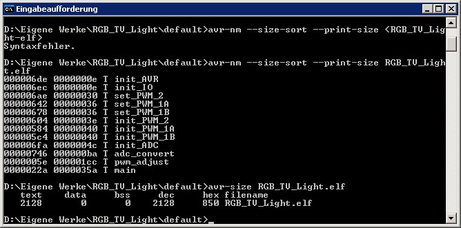

Es ist ein ATmega8. AVR Studio sagt mir, ich würde 2128 bytes
verbrauchen (avr-size gibt mir die selbe Zahl aus):
Ausgabe von AVR Studio:
AVR Memory Usage
Device: atmega8
Program:    2128 bytes (26.0% Full)
(.text + .data + .bootloader)
Data:          0 bytes (0.0% Full)
(.data + .bss + .noinit)
Build succeeded with 0 Warnings...
Im Anhang nochmal die Ausgaben von avr-size und avr-nm (wobei ich mit
avr-nm nicht viel anfangen kann ^_^)
Aber ich führe ja doch keine unendlich komplizierten Float
Rechenoperationen durch. Wenn der Controller nicht ein paar
Integer-Variablen aufsummieren und durch ne Ganzzahl dividieren kann,
muss doch was im Busch sein...
Ich trau mich kaum zu fragen, aber könnte der Controller gestorben sein?
Wäre das erste Mal, dass mir das passiert aber möglich ist alles. Aber
sind die bei mir aufgetretenen Symptome ein sicheres Zeichen für nen
defekten Controller?
