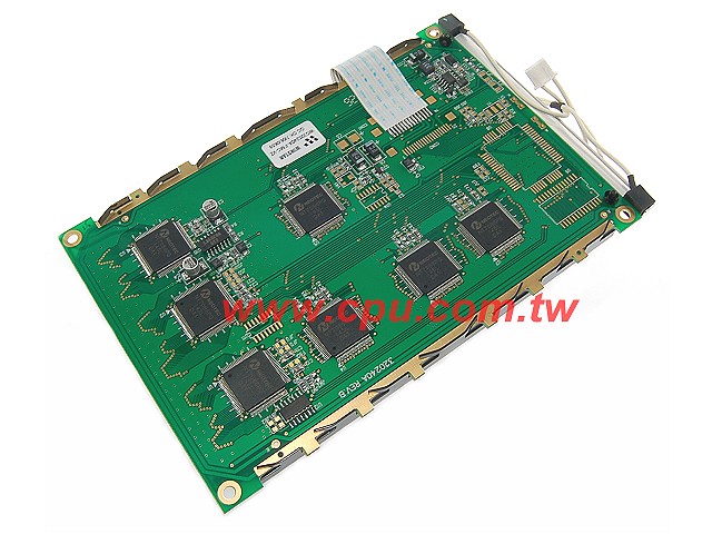

Im Anhang die mir zugänglichen Daten.
Meine Frage: Welche Bedeutung hat der  Anschluss 3(Vo)  und welche
Spannung muss ich an Vo anlegen?
Ich vermisse einen Anschluss für den Kontrast.
Damit ich die Flüssigkristallanzeige nicht sofort durch falsche
Beschaltung ins Jenseits befördere, wollte ich erst einmal die Meinung
der Experten einholen.
MfG
Wolfgang

>Poti von VEE nach Masse. Schleifer an Vo, zur Kontrasteinstellung.
Bist Du da ganz sicher? Ich habe noch gewisse Zweifel.
In der rechten Tabelle werden für VDD-Vo 23V angegeben.
Würde allerdings wieder stimmen, wenn ich rechne: 5V - -18V = 23V.
MfG
Wolfgang

bei Pollin gibt es ein WINSTAR WG320240B (Best.Nr. 120 565)
das Datenblatt bei Pollin ist allerdings für WG320240A, d.h. ohne
Controller.
Weiß jemand was von Pollin nun geliefert wird, mit oder ohne Controller?
Persönliche Seite #819629
Das Display von Pollin hat einen s1d13305 als Controller drauf. von der
Pinbelegung stimmt das aktuelle Datenblatt bei Winstar allerdings
nichtmehr.
Das PDF am anfang des Threads hier stimmt von der Pinbelegung.
Das einzige was ich etwas störend finde ist das man ein flimmern sieht
wenn man Daten schreibt. Habe mir trotzdem nochmal 2 von gekauft. Und
das mit dem Flickern ist auch nur eine Sache der Ansteuerung. Busy Flag
abfragen bzw das LP signal dazu verwenden um d<s vorzubeugen -> siehe
Datenblatt.
