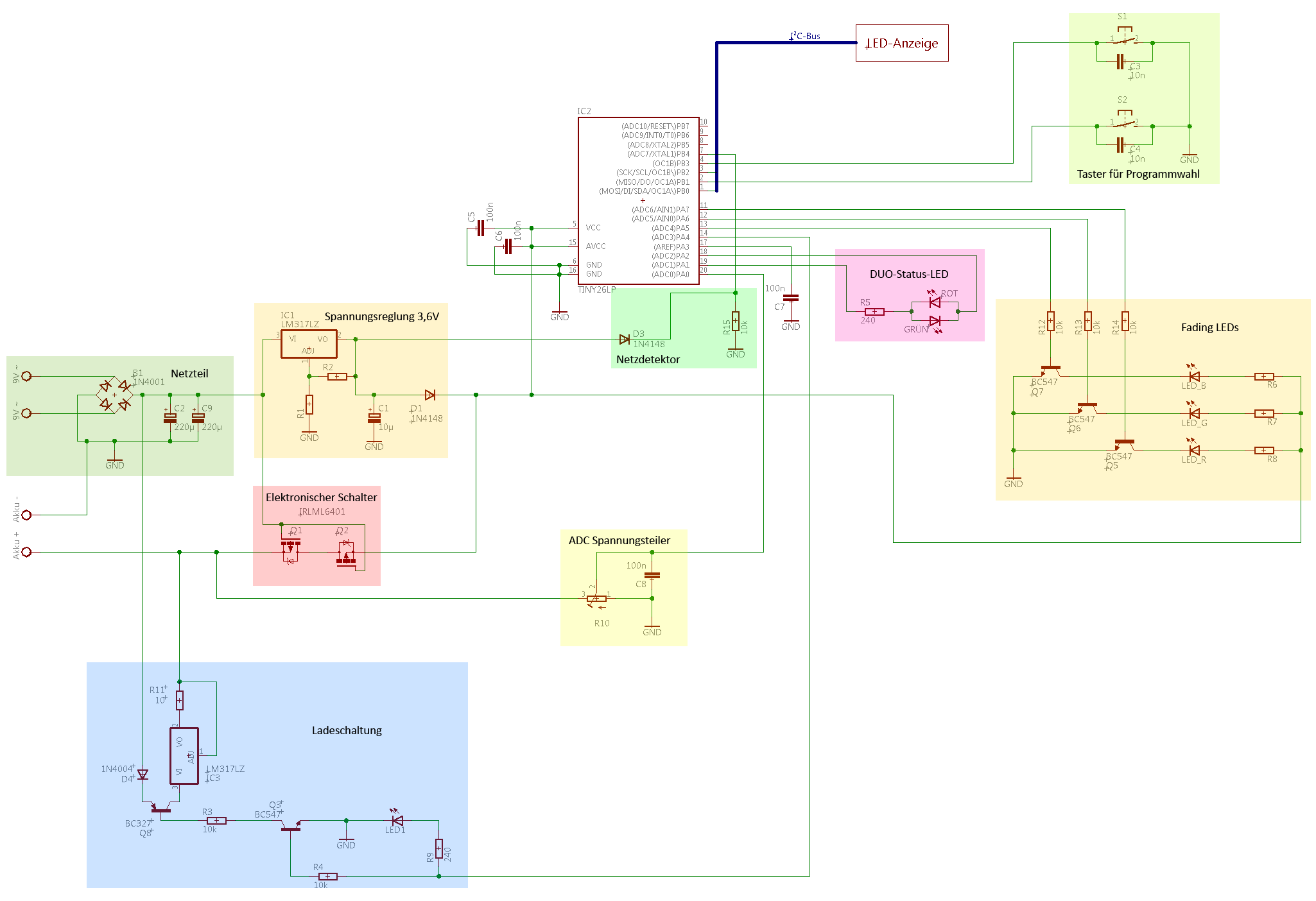

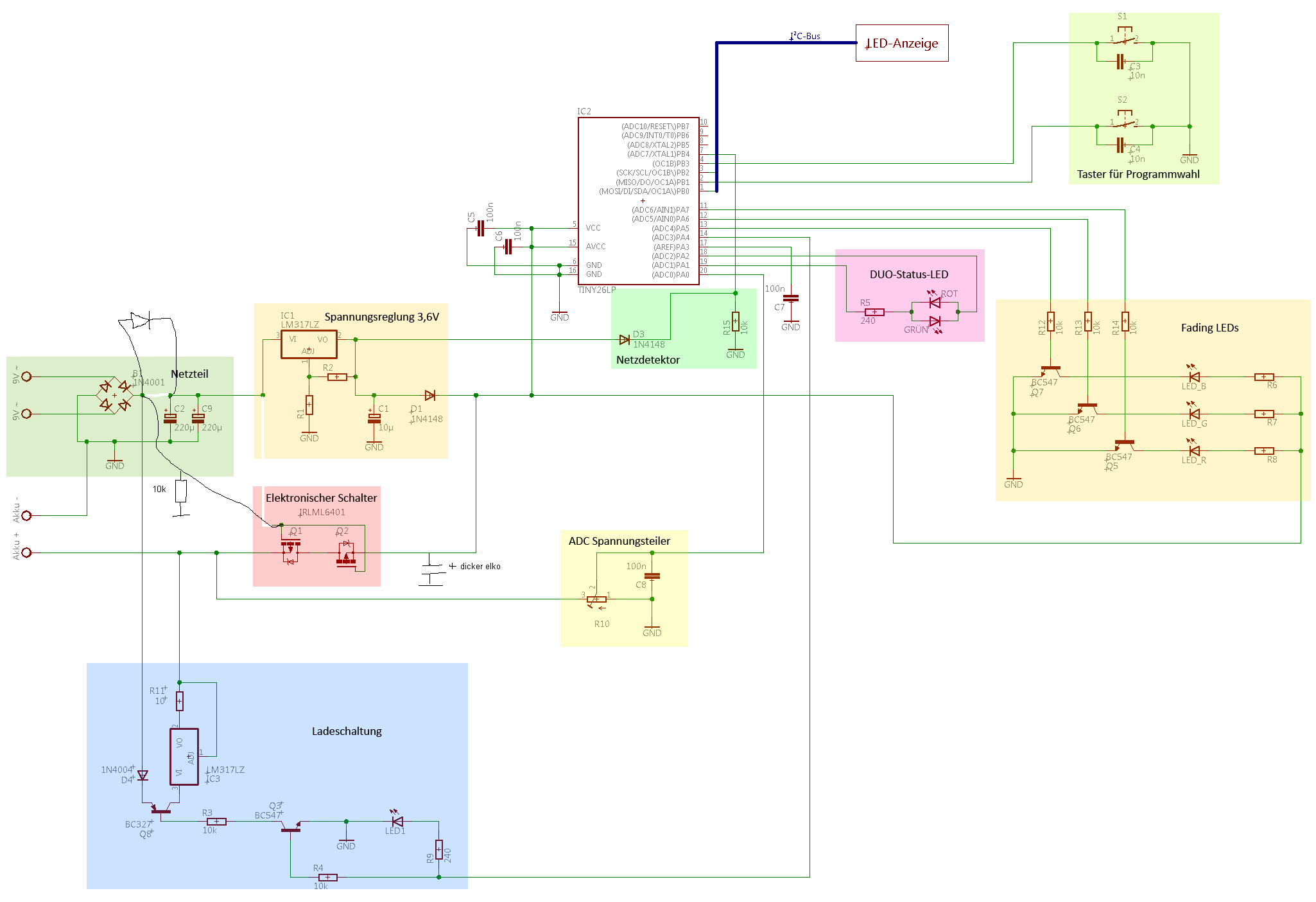

Hi!
Nachdem das Problem mit den Spannungsschwankungen am ADC beim Laden nun
beseitigt wurden gibt es ein Problem mit der Umschaltung zwischen Netz
und Akku.
Der "Elektronische Schalter" besteht aus zwei antiseriell geschalteten
P-Kanal Mosfets. Diese haben die Aufgabe die Akkus von der Schaltung
abzukoppeln sobald Strom vom Netz kommt und umgekehrt wieder anzukoppeln
sobald die Netzspannung wieder weg ist.
Nun ergeben sich folgende Effekte:
Wenn ich vom Akku betrieb aus das Steckernetzteil reinstecke startet
sich irgendwie der µC neu. Scheinbar sperren die MosFETs schon während
der µC auf anderem Weg noch gar keine Spannung bekommt. Ebenso beim
herausziehen des Netzteils wobei es hier sogar passieren kann, dass
garnix mehr geht und einfach alles komplett abstürzt. Die
Siebkondensatoren werden hier wohl auch eine Rolle Spielen.
Dem ganzen konnte ich etwas entgegenwirken indem ich die Gates der
MosFETs nicht direkt ans Netzteil sondern an den Ausgang des LM
anschließe. Nun stürzt der µC zumindest mal nicht mehr ab, was ja
schonmal sehr schön ist. Allerdings bleibt das LED-Display, das ich über
I²C angeschlossen habe, dann regelmäßig hängen. Auch werden die LEDs
beim rausziehen des Netzteils kurz dunkel was auf einen
Spannungseinbruch zurückzuführen ist. Auch ein 470µF Elko parallel zur
µC Versorgungsspannung löste das Problem nicht.
Ich brauche wohl einen Weg mit dem ich die MosFETs zuverlässig sperren
kann sobald die Netzteilspannung ausreichend hoch genug ist.
lg PoWl
Gast #737046
Ich bin zwar kein Schaltungsguru, aber beim oberflächlichen drüber
schauen fällt mir auf dass die gates der mosfets mit an den ladeelkos
des gleichrichters hängen. Somit bricht die spannung nach ausfall des
netzes nicht schnell genug zusammen da sie durch die elkos noch etwas
aufrecht erhalten wird. Ich würde jetzt grob gesagt nach dem
gleichrichter noch eine diode setzen und nach dieser diode die elkos.
die gates der mosfets würde ich dann vor der diode abgreifen, so dass
die spannung sofort nach ausfall des netzes zusammen bricht und die
elkos für die umschaltzeit noch einen moment die spannung für den µC
halten. Wenns nicht reichen sollte evtl noch etwas erhöhen. Das würde
ich jetzt mal als schnelle lösung anbieten
Gast #737048
Ach ja und den gates noch einen widerstand nach masse spendieren, damit
sie auch definitiv umschalten.
Und am Ausgang der fets auch noch einen etwas grösseren Elko, damit in
umgekehrtem fall ( akku -> Netz )auch noch etwas "reserve" für die
umschaltzeit da ist.
OP #737086
Also das mit der Diode hinter den Elkos hatte ich mir auch schon
gedacht, ich würde aber einen zweiten Gleichrichter verwenden da ich auf
die Spannung angewiesen bin und die mir mit ner weiteren Diode schon
wieder um 1V sinkt. Das Problem ist bei so einem zweitnetzteil brauch
ich auch wieder einen Kondensator und der müsste dann auch irgendwie
wieder entladen werden :-S
Sagtmal wäre es ne Möglichkeit wenn ich zwischen Gate und Netzteil
einfach ne 6,8V Z-Diode reinmach? Sobald die Spannung dann unter 6,8V
sinkt sperren die FETs nicht mehr. Wobei über die Z-Diode immer 6,8V
abfallen, richtig? D.h. ich müsste die Spannung der Zener-Diode
verstärken so dass die volle Netzteilspannung an den Gates anliegt
solange die Diode leitet.
Geht das? Ne zweite Möglichkeit wäre vielleicht ein Schmitt-Trigger
wobei die Hysterese hier ja auch nicht unbedingt von nöten is.
Das mit dem Kondensator vor dem µC hat wie gesagt leider nicht
funktioniert. 470µF haben keinerlei Wirkung gezeigt.
lg PoWl
#737101
> gedacht,
Die Diode soll vor die Elkos.
> wieder um 1V sinkt.
Reichen dir ~8 Volt nicht aus? Hängt da noch mehr dran als in deinem
Schaltplan? Wenn da nur der LM317 dranhängt, dann ist das doch kein
Problem oder?
Hört sich nicht sehr elegant an die Lösung :)
Gruß Marcus
OP #737139
>> gedacht,
Sry das meinte ich auch so, hab mich versehentlich falsch ausgedrückt.
>> wieder um 1V sinkt.
> Problem oder?
Ja, in der Ladeschaltung ist auch noch ein LM317 aber als
Konstantstromquelle. Der braucht jedes Volt das er kriegen kann und
arbeitet schon am Limit. Wenn der noch ein Völtchen weniger krigt dann
kann er den Konstantstrom nicht mehr aufrecht erhalten und die
Brummspannung des Netzteils überträgt sich auf den Akku, wodurch der ADC
vom AVR total durcheinanderkommt.
So wies aussieht könnte ich dann aber die Diode D4 vor dem LM der
Ladeschaltung weglassen. Die ist nämlich nur dazu da, dass wenn die
Ladeschaltung grad aktiv ist und der Netzstecker gezogen wird, kein
Strom zurück aus dem Akku in die Gates der MosFETs fließt.
Einen Tod muss man sterben :-( Ich probier das mal so aus wie dus gesagt
hast. Hatte mir das ja schonmal überlegt aber nicht intensiv genug,
wegen der Diode.
Dann brauche ich aber trotzdem noch einen kleinen Elko sonst werden die
FETs in den Tälern der gleichgerichteten Spannungshalbwellen trotzdem
kurz leitend. Right?
lg PoWl

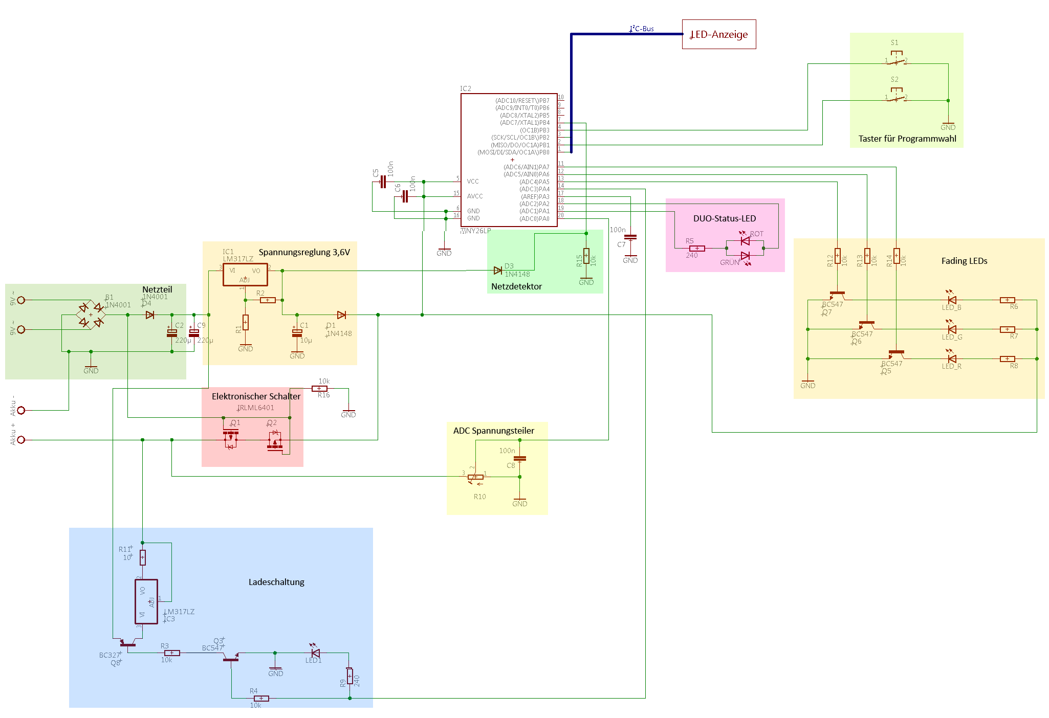

#737172
Ok, die neue Diode hat aber wenn sie so wie im Bild geschalten ist
keinen Einfluss auf die Spannung der Ladeschaltung.
Vo sollte soweit ich weiß niemals ein höheres Potential haben als Vi.
Könnte eventuell Probleme geben (die sich auch erst nach langer Zeit
Zeigen können). Sicherheitshalber kann man (bei beiden LM) von Vo zu Vi
eine Diode schalten.
Ja kann sein, vorallem da die Ladeschaltung Strom zieht.
Wenn du zu den Gates hin noch eine Diode schaltest sollte das Problem
behoben sein, da die Gates sich ja wie ein kleiner Kondensator
verhalten. Evtl. noch einen kleinen Kondensator dahinter und/oder den
10k Widerstand vergrößern.
D4 kannst du dann auch weglassen.
Deine Mosfets leiten ja schon bei weit unter 5 Volt, also sollten da
kleine Schwankungen kein Problem darstellen.
Gruß Marcus
OP #737207
So, so ähnlich werde ich das jetzt wohl mal aufbauen. Allerdings werde
ich die Ladeschaltung nicht direkt mit dem Gleichrichter verbinden
sondern hinter die von dir eingezeichnete Diode, also mit den Siebelkos.
Sonst würde ja der volle Brumm auf die Ladeschaltung übertragen. Dafür
kann ich dann auch die Diode D4 weglassen.
mal schauen ob das so funktioniert
Gast #737241
Könnte dann nicht ein Strom aus dem Akku rückwärts in Richtung IC-1
fließen?
Q8 schaltet ja erst verzögert ab beim trennen vom Netz. Dauert ja bis
der µC merkt, dass das Netz weg ist.
Um den Brumm auf der Ladeschaltung zu vermeiden könntest du auch nochmal
ein oder zwei Siebelkos in den Ladeschaltungszweig hinter D4 einbauen.
Musst drauf achten, dass der Gleichrichter und die Dioden den
Einschaltstrom verkraftet wenn er die (leeren) Elkos läd.
Gruß Marcus
OP #737269
Habs nun nach diesem Schema gemacht. Das rausziehen des Netzsteckers
funktioniert jetzt ganz gut. Allerdings sperren die FETs nicht ganz, was
sich leicht feststellen lässt wenn ich Die Ladeschaltung und den Akku
abklemme. Dann müsste der ADC ja 0 messen, tut er aber nicht. Wobei das
wohl nur ein sehr geringer Strom sein wird.
Wenn ich das Netzteil allerdings vom Akkubetrieb aus reinstecke dann
startet sich die Schaltung neu, was sich nur durch zwei 100µF
Kondensator vorm µC beheben ließ (mit einem 100µF Kondi blieb das
Display trotzdem manchmal hängen). Das wird wohl daran liegen, dass sich
die Siebkondensatoren erstmal aufladen müssen bevor die Schaltung
Spannung bekommt und die MosFETs sperren schon längst. Scheint wohl
alles auch nicht so die Ideallösung zu sein :-S
Doch die Lösung mit der Z-Diode? Man müsste es ja so einrichten können,
dass die FETs immer dann sperren wenn die Spannung des Netzteils unter
meinetwegen 6,8V fällt. Oder etwas das die FETs mit Masse kurzschließt
sobald das Netzteil keine Spannung mehr liefert? Naja kommt aufs gleiche
hinaus, da bräucht ich auch zwei transen.
@Marcus: Ja, das passiert so aber das macht nix, da der Strom eh nicht
weiter wie bis zum LM kommt. Wie du schon sagtest wird der kurz danach
auch abgeschaltet.

Wie hoch ist zu dem Zeitpunkt die Gatespannung?
8V am Gate ist soweit ich das seh das absolute Maximum, höher wird dem
Mosfet schaden. Der Spannungsabfall am Gleichrichter wird wahrscheinlich
nicht 1V betragen, dann hättest du in jedem Fall zu viel. Der Fehler ist
auch schon in deinem ersten Schaltplan.
Funktioniert mit diesen 200µF vor dem mc alles? Sooo unelegant ist das
doch garnicht :)
Mir würde vielleicht noch ne andere Lösung einfallen, dazu würde man
aber noch einen Mosfet extra benötigen.
Grob beschrieben: Die Ladeleitung für das Gate wird von einem Mosfet
blockiert. Das Gate des FETs wird beim anstecken ans Netz langsam
geladen (Widerstand, Kondensator) und damit wird der Umschaltvorgang in
dieser Richtung verzögert. Beim abschalten bleibt aber alles wie bisher.
Verstehst du wie ichs ungefähr mein?
Die Verstärkung kann entfallen, da zumindest in meinem Datenblatt
ersichtlich ist das die auch schon ab 2,5Volt sehr gut leiten.
Wäre also eine Möglichkeit.
Das Problem mit dem Sperren, bzw. "Vom-Netz-Trennen" funktioniert aber
doch und das andere Problem mit dem anstecken wird dadurch nicht gelöst.
> auch abgeschaltet.
Ok, wenn der Strom gering genug ist, dass die Netzerkennung noch
funktioniert dann ist das kein Problem.
> Weiß jemand, ob man in Eagle den absoluten Zoom-faktor einstellen kann?
> Jetzt wo ich den schaltplan verändert hab passt er, egal wie ich zoom,
> nicht mehr in den vorigen den ich in photoshop hab d.h. ich muss ihn
> komplett neu abscreenshooten.
Wieso exportierst du den Plan nicht einfach?
Datei -> Exportieren -> Image
Gast #737333
Jo, das sieht schon so aus wie ich mir das dachte. Nur Du brauchst die
Elkos direkt am µC, denn wenn Du das Netzteil einsteckst, sperren deine
Fets. C1 hinter dem LM317 macht im ersten moment erst mal nen
Kurzschluss bis er geladen ist. In dieser Zeit wäre der µC ohne Strom,
so dass er dann neu startet. Darum brauchst Du die Elkos ( Oder einen
470µF ) sollte reichen für den moment des Umschaltens. Hab ich aber zu
Anfang schonmal gesagt. ;)
Gast #737356
Und wegen dem ADC wert dass der nicht ganz null ist kann am "Leckstrom"
der Transistoren liegen. Stz mal testweise einen 100K Widerstand von den
Fet eingängen gegen masse. Das sollte helfen. Falls nicht kannst Du noch
ne Diode vor den Eingang setzen.
öhm.... Falls dir die 0,7 V Spannungsabfall dann wieder zu viel sind,
kannst du ja hinterher noch ne kleine Schaltung mit einer Ladepumpe.....
(Duck und wech)... Ich setz mich jetzt am besten erst mal nach
Australien ab....
OP #738306
So ich hab jetzt alle hier in dem Thread jemals genannten Lösungen
ausprobiert. Alle haben jedoch gemeinsam, dass das LED-Display beim
Umschalten gelegentlich hängen bleibt. Ist mir jetzt jedoch ehrlich
gesagt auch egal, das Display ist im normalen Betrieb sowieso nicht dran
sondern im Moment nur zu Diagnosezwecken. Solange die Schaltung trotzdem
noch zuverlässig ihren Dienst erfüllt ist ja alles soweit in Ordnung und
ich betreibe keinen unnötigen Aufwand.
Ach ja, bei der einen genannten Lösung wo es nötig war einen Elko vor
den µC zu sätzen hätte ich  mindestens einen Klopper von 470µF oder mehr
gebraucht dass das zuverlässig arbeitet.
lg PoWl
