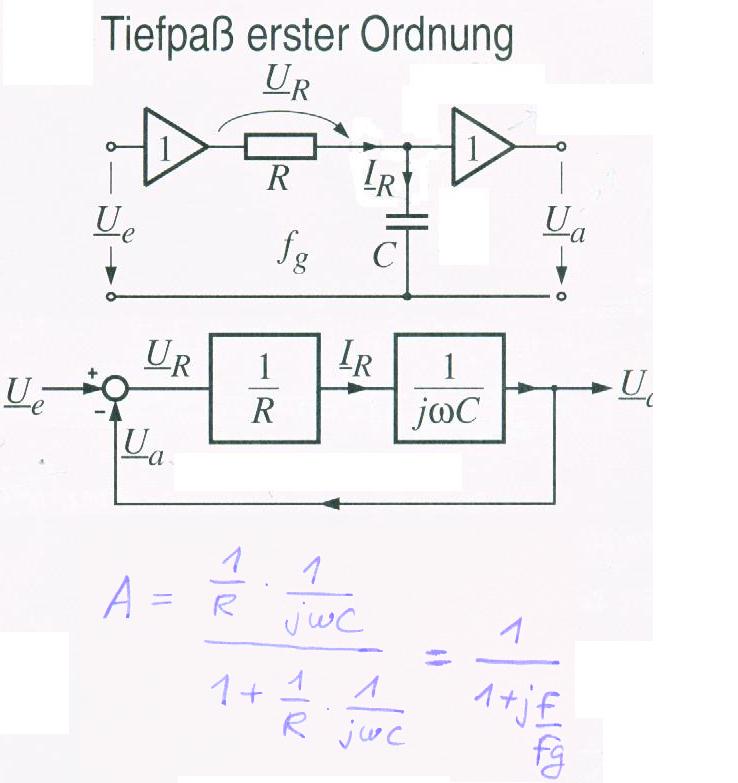

Hallo liebe Forummitglieder,
ich hab ne Frage bezüglich der Schaltung "Tiefpaß erster Ordnung"
(siehe Anhang) !
Ich erkenne in der Abbildung dass es sich um einen RC-Tiefpaß handelt.
Was ich jedoch nicht nachvollziehen kann, sind die "Dreiecke" in der
Abbildung !!!
Wozu sind diese da und welche Bedeutung haben sie
(OP, Verstärkungsglied etc..) für diese Schaltung, denn die Verstärkung
die ausgerechnet wurde entspricht doch einem einfachen Tiefpaß, oder ???
Ein Kollege meinte, es handle sich hierbei um die sogenannte
"Entkopplungsglieder" ! Woran erkenne ich ob ein Tiefpaß
"""""entkoppelt""""" ist oder nicht ???
Bedeutet die "1" in dem Dreieck, dass die Verstärkung den Wert 1 hat??
Danke im voraus :-)

Es sind Verstärker (OPVs) mit der Verstärkung 1. Sie enkopplen Ein-
Ausgang der Filters, damit der Frequenzgang unabhängig von der
Treiberstärke der Quelle und der Last wird.
Ja.
Stimmt.
Wenn halt Verstärker drin sind.
Ja.

Die Dreiecke mit der "1" drin sind Impedanzwandler -- hoher
Eingangswiderstand, niedriger Ausgangswiderstand, Verstärkung Eins.
Bei der Berechnung von Hoch- und Tiefpass geht man in der Regel davon
aus, dass er nicht belastet wird -- daher ist es sinnvoll an den Ausgang
zunächst einen Impedanzwandler (z.B. Nichtinvertierender
Operationsverstärker, Spannungsfolger) zu hängen. Erst danach kommt eine
Last.

Na wenn Du zwischen die beiden Tiefpässe noch einen Impedanzwandler
setzt! Dann belastet der zweite Tiefpass nicht den ersten.

Beide Schaltungen sind nach außen hin entkoppelt.
Das "nicht entkoppelt" in der zweiten Schaltung bezieht sich auf die
beiden Tiefpässe, so wie es im Text steht.
Und diese sind nunmal nicht voneinander entkoppelt. D.h. sie
beeinflussen sich gegenseitig.
Stell doch einfach mal die Übertragungsfunktion für den entkoppelten
Fall auf, dann siehst du den Unterschied.
Falls dir das dann immer noch nicht klar sein sollte kannst du das ganze
ja nochmal mit drei Tiefpässen versuchen:
nicht entkoppelt: sehr schwer
entkoppelt: sehr einfach
So wie die Aufgaben gestellt sind, sind die Impedanzwandler übrigens
völlig irrelevant für dich.

>Übrigens verstehe ich nun nicht wie die Verstärkung für die erste
>Schaltung ausgerechnet wurde (siehe ersten Anhang) ?? woher kommt die
>"1" im Nenner ???
Berechene einen Spannungsteiler aus R und 1/j*2*PI*f*C. Setze für
2*PI*fg = 1/RC. Forme einfachst um. Das ergibt genau das in Bild 1
genannte Ergebnis.
Oder mache eine einfache Grenzwertbetrachtung mit der Formel für f=0:
 => Ua = Ue. kommt nur raus, wenn die 1 im Nenner steht.

Bei einem nichtentkoppelten Verstärker müsstest du fragen, mit welcher
Quellimpedanz Ri liegt den Ue vor und welchen Lastwiderstand Re hat das
Messgerät für Ua. Das beeinflusst natürlich die Übertragungsfunktion A,
z.B. dadurch, dass bei der Rechnung zu R noch Ri der Quelle hinzuaddiert
werden muss.
Der Aufgabensteller hat dir durch Hinzufügen der Trennverstärker diese
Frage klar beantwortet: Quelle hat Ri = 0 und Senke hat Re = unendlich.
Das vereinfacht die Rechnung manchmal ganz deutlich.
