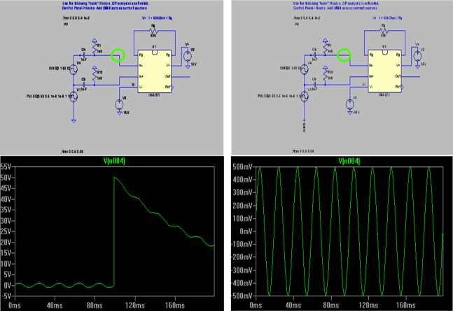

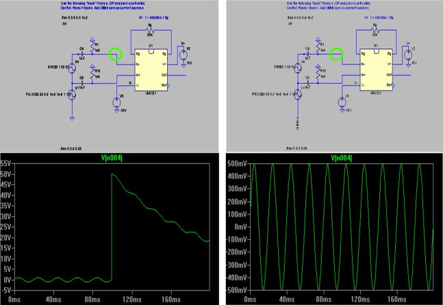

Gast #738048
Da ich mich momentan für Differenzverstärker interessiere...
Wenn man die Massen verbindet, wie dies hier die Lehrmeinung zu sein
scheint, dann wird der DC-Anteil zwar "weggefiltert", aber nicht im
ersten Moment: Denn beim ersten Zuschalten und immer dann, wenn sich der
50V Pegel aus irgendeinem Grund ändern sollte (siehe Bild), gehen die
50V im ersten Moment 1:10 durch die Kondensatoren durch, zumindest am
In(-) Eingang. Ich weiss nicht, ob sich ein durchschnittlicher
Differenzverstärker sehr über 50V an seinen Eingängen freut, vor allem,
wenn dieser Pegel weit über der positiven Versorgung zu liegen kommt.
Das Problem hätte man (meiner Meinung nach) nicht, wenn man die Massen
eben NICHT verbindet und das ganze im Floating Mode betreibt (natürlich
aber mit den beiden Widerständen, die sowohl das Eingangssignal
referenzieren, als auch für den Abtransport des Eingangsstroms sorgen).
Ein Differenzverstärker ist ja genau dafür da - oder? In diesem Fall
bringt man jede Signalform drüber, solange sie über der Grenzfrequenz
des Tiefpasses liegt, und zwar ungeachtet dessen, was sich mit den
überlagerten 50V tut und welche Welligkeit hier u.U. draufsitzt.
Nichtsdestotrotz: Man sollte die Eingänge natürlich trotzdem
entsprechend absichern, da man ja nicht wissen kann, was von so einer
Umgebung kommt.
Ist natürlich nur meine persönliche Meinung...
