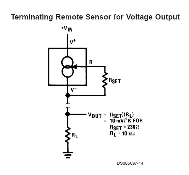

Ich verwende an einem PIC 16F877 die Analogeingänge zum Auswerten von 6
LM 234Z Sensoren. ( erhältlich beim R )
An den Eingängen des ADC sind pro Kanal noch 2 Widerstände angeschaltet,
sodass sich bei Erwärmung des Sensors um 1K die "Auszuwertende" Spannung
um 10mV ändert: Temp steigt um 10°C, Spannung am ADC steigt um 10mV an.
( siehe Anhang )
Die Schaltung funktioniert so ziemlich gut.
Problematischer wird es dann mit der Sensorleitung.
Bei meinem Projekt verwende ich insgesamt 6 Stück Sensoren. Diese sind
je direkt an eine 3x0,14 Steuerleitung ( ungeschirmt ) angelötet.
Die Leitungslänge beträgt 4x 11m und 2x 23m!
Bei den 11 metern habe ich kaum Schwankungen des Rechenergebnisses, max
spring der ausgegebene Temperaturwert um 0,5°C, für meine Anwendung mehr
als ausreichend.
Bei den 23m allerdings schwankts dann schonmal um 20-30°C, also viel zu
viel.
Liegt meiner Erkenntnis nach an der langen Leitung und der daraus
resultierenden Eigenkapaztät. ( Eine geschirmte Leitung erbracht auch
keine Besserung! ).
Deshalb meine Frage an euch; Mit welchen Tricks könnte man arbeiten um
diesen Kapazitätseinfluss soweit zu minimieren, dass ich keine allzu
großen Störungen mehr auswerte?
mfg
Tobias

Da fängst du dir wahrscheinlich schöne 50 Hz Störungen ein.
Es ist nicht die Kapazität, es sind Störeinkopplungen, wahrscheinlich
durch Masseschleifen. Mit geschirmtem Kabel sollte es besser werden,
allerdings sollte der Schirm auf Masse gelegt werden. Ist dein Sensor
auch isoliert und liegt nicht aus Versehen irgendwo an geerdeten
Metallteilen?
MfG
Falk

- R_L sollte nah am uC sein, dann braucht man auch nur zweiadriges Kabel
- Parallel zu R_L 100nF nah am uC schalten.
MFG
Falk

R_L liegen etwa max. 10cm auf der Platine vom PIC weg. Den Tipp mit dem
Kondensator werde ich mal ausprobieren, danke. Wie aber meinst du das
mit den 2 adrigen Kabel? Ich habe ja trotzdessen 3 Pins am Sensor die
ich auf die Platine hinziehen muss. Von daher sehe ich da keinen
Ausweg?!

Dein Rset kann direlt am Sensor platziert werden. Dann bleiben nur noch
die Anschlüsse/Signale +Vin und V-, welche per Kabel zum PIC gezogen
werden müssen.
>Stromsensoren wären mir auch lieber gewesen, nur habe ich ehrlich gesagt
>keine vernünftigen gefunden.
Du HAST einen Stromsensor. Und der ist schon OK.
MFG
Falk

der Datenblattauszug deutet doch die Möglichkeit an, den RL auf die
Auswerteplatine zu setzen und so mit einer verdrillten Zweidrahtleitung
auszukommen.
Viel mehr kannst du im DC- und NF-Bereich gegen magnetische
Störeinflüsse eh nicht machen, zusätzlich würde ich eine einseitig
geerdete Abschirmung vorsehen.
