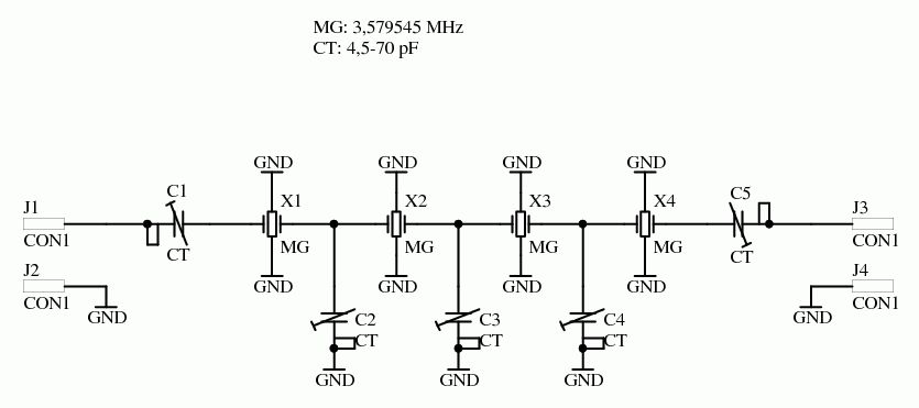

ich baue für meinen Kurzwellenempfänger gerade ein Crystal Ladder Filter
mit handelsüblichen Quarzen der Frequenz 3,579545 MHz. Das funktioniert
soweit sehr gut, nur leider bekomme ich keine vernünftigen Bandbreiten
hin.
Ich benutze die Schaltung im Anhang, dass Filter ist beidseitg reell mit
2250 Ohm abgeschlossen. Bei diesem Wert ergab sich die geringste
Welligkeit im Durchlassbereich. Die maximale Bandbreite, die ich bei
vernünftiger Flankensteilheit und fast keiner Welligkeit erreicht habe,
ist ca. 650 Hz.
Ich würde das Filter aber auch gerne für AM-Empfang einsetzen, daher
meine Frage: ist es realistisch, Bandbreiten von ca. 8 kHz zu erreichen?
Ich meine, es gibt ja auch fertige Quarzfilter zu kaufen, die 20 kHz
oder noch mehr Bandbreite haben. An welchen Parametern könnte ich noch
drehen? Hat jemand sowas schon erfolgreich gebaut?

Hi, Torsten,
Du: "ist es realistisch, Bandbreiten von ca. 8 kHz zu erreichen [mit
Quarz-Ladderfiltern]?"
Ladderfilter kenne ich nur für geringe Bandbreiten, CW-tauglich.
Für 3,6 MHz-Quarze halte ich eine Bandbreite von 2,5 kHz schon für zu
schwierig für meine Künste.
9 kHz erscheint mir selbst mit Brückenfiltern schwer erreichbar.
Aus Bernd Neubigs Quarzkochbuch, Kap. 10: "Der Nachteil dieser
[Ladder]-Filter ist, daß die Maximalbandbreite nur etwa 1/5 der
Bandbreite von Brückenfiltern in Schmalbandausführung entspricht und
wegen der immer vorhandenen Dämpfungspole nicht jede beliebige
Filtercharakteristik ealisiert
werden kann."
Quelle: Nach meinen letzten Informationen ist das Quarzkochbuch bei
www.axtal.com downloadable. Mal googeln.
Ciao
Wolfgang Horn

Hallo Thorsten,
die mit Quarzen als Ladderfilter erreichbaren Bandbreiten können nach
eigener Erfahrung bis zu 6 kHz betragen - bei Quarzen mit derselben
Frequenz. Allerdings hängt die Bandbreite von mehreren Faktoren ab, wie
z. B. der Elektrodenkapazität - die bestimmt die Ziehfähigkeit eines
Quarzes - und der Frequenz. Leider lassen sich so tieffrequente Quarze
wie Du sie verwendest nicht so weit ziehen; mit ihnen dürfte sich
bestenfalls eine Bandbreite von gut 2 kHz (SSB) erreichen lassen. Bei 10
MHz sind schon 6 kHz erreichbar. Das Problem bei Ladderfiltern ist
allerdings, dass sie bei größeren Bandbreiten extrem unsymmetrisch
werden mit einer sehr flachen unteren Filterflanke. Das war bislang der
Grund, weshalb Ladderfilter nie sehr breit ausgelegt wurden.
Ich bin gerade dabei einen längeren Artikel für den FUNKAMATEUR
auszuarbeiten mit dem Thema des Baus symmetrischer Ladderfilter für SSB
und AM. Wenn Du Dich etwas geduldest, kannst Du es so etwa im Herbst
dort alles nachlesen.
Gruß Uli, DK4SX

Hi Uli,
schön, dass sich nach so langer Zeit noch jemand meldet :)
>Leider lassen sich so tieffrequente Quarze wie Du sie verwendest
>nicht so weit ziehen; mit ihnen dürfte sich bestenfalls eine
Zu dieser Erkenntnis bin ich auch gekommen: ca. 3kHz waren machbar, dass
auch sehr schön symmetrisch. Ich hatte Folientrimmer verwendet, die sich
als nicht sehr vorteilhaft erwiesen haben. Mit Keramiktrimmern und ggfs.
weiteren parallelen Styroflex-Cs ging das dann sehr gut. Aus Zeitgründen
habe ich an dem Thema dann aber nichts mehr gemacht. Auf dein Artikel
bin ich jedenfalls schon gespannt, denn das Thema interessiert mich.
Thorsten
