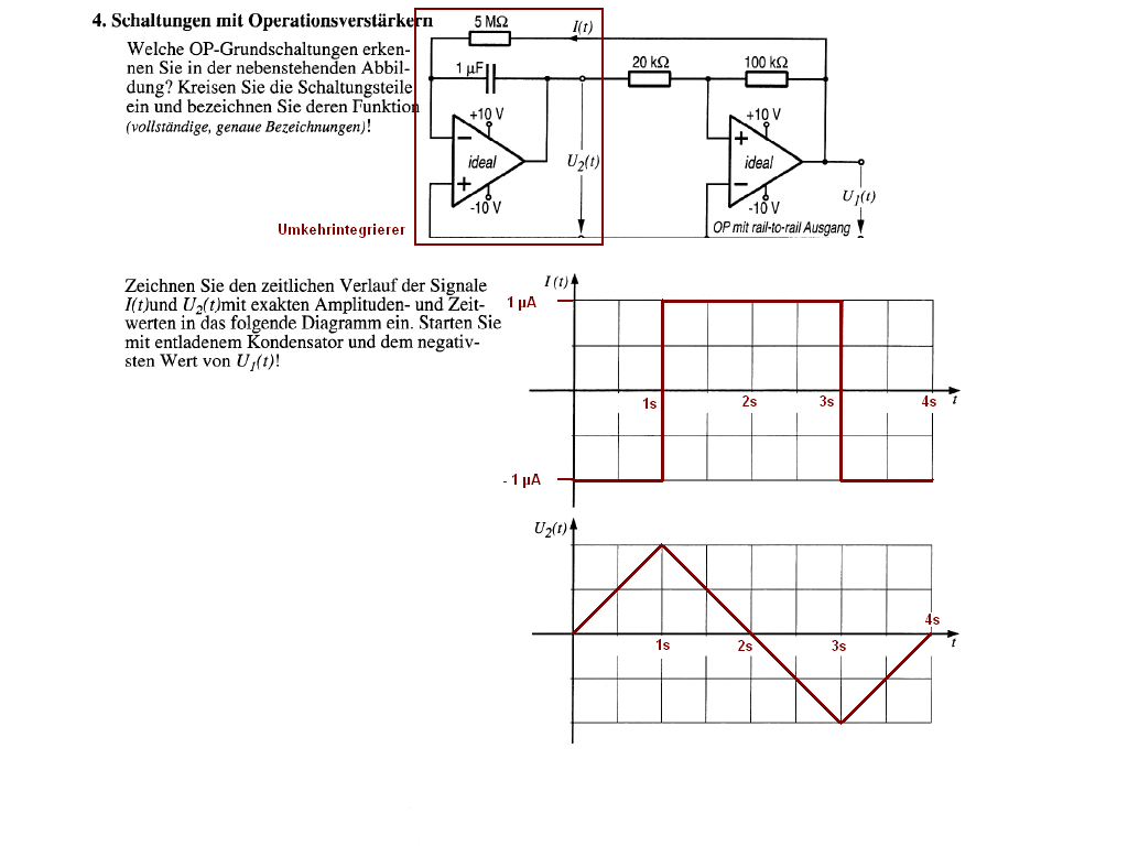

Hee Leute,
ich hab eine Aufgabe, die sich auf den zeitlichen Verlauf eines
Kondensators bezieht. Dieser Kondensator befindet sich (siehe Anhang)
in einem Umkehrintegrierer.
Nun hat uns der Prof. die Kennlinien direkt eingezeichnet und ich hab
mir dazu auch keine Notizen gemacht :-((
OK, anhand des Graphen kann ich erkennen, dass der Kondensator zwischen
0s und 1s aufgeladen,zwischen 1s bis 3s entladen und danach wieder
aufgeladen wird.
Aber wie man auf die Werte wie (+-)1µA oder (+-)1V kommt, kann ich nicht
nachvollziehen...
Hat einer ne Idee ???
mfg
felix

Also, du hast ja hier eine Rechteckspannung welche durch den
Schmitt-Trigger erzeugt wird und die auf den Umkehrintegrierer
rückgeführt wird.
Also wenn der Verlauf vom Strom im Bereich 0s-1s(=Wert 1uA) negativ ist
dann erhältst du eine linear steigende Funktion, weil ja das Integral
von einer Konstanten bzw. von dx gleich x ist. beim Umschaltpunkt 1s bis
3s hast du einen positiven Stromwert, also ergibt das eine linear
fallende Funktion, das wiederholt sich jetzt wieder und wieder....also
kurz gesagt, wenn man eine Rechteckspannung integriert, erhält man eine
Dreieckspannung.
Zu den Werten kommst du indem du den Strom der durch einen Kondensator
fließt berechnest.....probier mal ic = C * dU/dt....mich freuts jetzt
ned rechnen...:-)

Bist du sicher, dass die Werte 1µA und 1V richtig sind und es nicht eher
2µA und 2V sein müssten?
Wenn U2 +/-10V beträgt (deshalb ein OP mit rail-to-rail Ausgang), dann
fallen diese +/-10V auch über den 5Mohm Widerstand ab (virtuelle Masse);
Folglich fließt ein Strom von +/-2µA.

#738932
Der Strom durch den 5MOhm-R ist konstant, (wechselt nur das Vorzeichen),
und identisch mit dem Lade und Entladestrom des Kondensators. Damit
ändert sich die Spannung am Kondensator linear, daher die
Dreieckschwingung. Die Triggerschwellen des Schmitt-Triggers rechts
liegt bei 1/5 der Versorgung, also bei +/-2V , nicht 1 V und damit hat
das Dreieck 4Vss. Wenn die Rechteckspannung negativ ist, muß die
Spannung über dem Kondensator natürlich ins positive wandern, damit
links virtuelle Masse ansteht. Damit stimmt die Zeichnung schon, nur die
+/1V sind falsch.

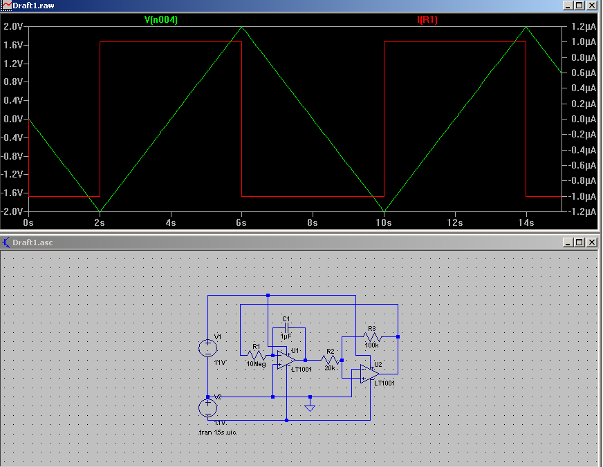

Ich habe das einfach mal simuliert, um der Rechnerei aus dem Wege zu
gehen.
Mir fällt auf:
Strom durch (meinen) R1 (10 Meg) ist +/- 1µA (rote Kurve, entspricht der
Lösung)
Spannung U2(t) hat +/- 2V (da ist keine Angabe in der vorgegebenen
Lösung)
Periode ist 8s anstatt 4s in der Lösung.
Nimmt man R1 = 5Meg, dann stimmt die Periode, der Strom verdoppelt sich
und der Spannungshub bleibt.
Irgendwas in der Aufgabenstellung und der Lösung stimmt nicht überein.

@ Intenso B. (intenso)
Du hast vermutlich in dem Screenshot.png die Zuordung der Kurven
verwechselt.
Bei t=2s, 6s, 10s ...  schaltet der zweite OP von +10V auf -10V um (und
umgekehrt) und damit wechselt der Strom durch R1 (rote Kurve, Rechteck)
die Richtung. Die Amplitude des Stromes ist in meinem Bild aber nur 1µA!
Die grüne Kurve (Dreieck) ist die Ausgangsspannung des Integrators U1
mit der Amplitude 2V.

Gast #739732
>Wollte wissen mit welcher Formel bzw. über welche Werte man auf diese
>Zeitabstände kommt ???
>Wieso bleibt z.B: das Rechteck von 2s bis 6s bei +2µA ??
In meiner Simulation waren es 1µA wegen dem R1=10Meg, darauf beziehe ich
mich jetzt mit den Betrachtungen.
Über den Integrator gibt es mit R1 und C1 die Zeitkonstante. Es fließt
wegen Ua=10V von U2 durch R1 ein Strom mit 1µA und läd C1 nach der
Formel Uc=I*t/C. Diese Spannung wird direkt am Ausgang von U1 abgegeben
(grüne Kurve).
Da der Komparator U2 so beschaltet ist (mit R2 und R3), dass er bei den
Schwellen +/- 2V reagiert, so musst du oben nur ausrechenen, wie lange
braucht Uc um von -2V nach +2V zu kommen bei dem gegebenen C und I. Das
ist dann:
t = C1*Uc/Ic also 1µF * 4V / 1µA ergibt 4s.
Dass der Komparator bei +/- 2V jeweils umschaltet, ergibt sich aus der
Berechnung des Spannungsteilers R3 und R2. R3 hängt am Ausgang von U2,
der hat z.B. 10V. Nun sinkt am Ausgang von U1, also an R2, die Spannung
ab. Ist sie bei -2V, dann ergibt sich zwischen R2 und R3 (am +-Eingang
des U2) gerade mal 0V und das ist dann der Punkt, wo der Komparator
umschaltet. Genau zu dem Zeitpunkt liegen ja insgesamt 12V über den
beiden Widerständen: 10V nach + vom U2-Ausgang und die -2V vom
Integrator.
Von da an wird C1 umgeladen, von -2V nach +2V und das dauert dann 4s
nach obiger Rechnung.
Du hast also mit R1, R2, R3 und C1 die Periodendauer in der Hand.
Wann er absolut auf der Zeitachse schaltet hängt von den
Anfangsbedingungen ab: anfangs war C1 leer (0V), also muss Uc sich nur
um 2V ändern bis der Komparator umschaltet und die Laderichtung des C1
umkehrt. Deshalb ist der erste Schaltpunkt schon bei 2s.
Dass der Ladestrom konstant bleibt, hat damit zu tun, dass eine
konstante Ausgangsspannung vom Komparator U2 von 10V über den R1 auf den
nichtinvertierenden Eingang des U1 geht. Dieser Punkt wird wegen der
sehr hohen Verstärkung des U1 nahezu (bis auf einige µV) auf dem selben
Potential bleiben wie dessen invertierender Eingang, der ja auf 0V
angeschlossen ist.
Ich hoffe, es war einigermaßen verständlich - Beschreibung werden immer
schnell zu kompliziert ;-)
