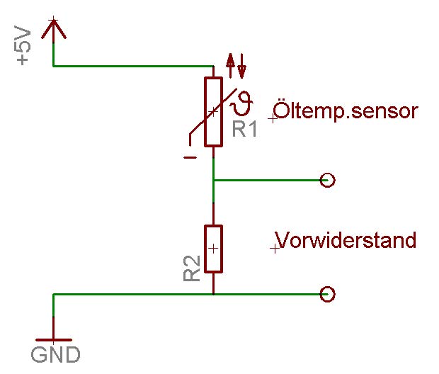

Hallo!
Ich habe mir eine Anzeige für die Öltemperatur im Auto gebaut. Als ich
es mit einem 9V Block getestet habe hat auch alles super funktioniert.
Aber wenn ich die Platine jetzt mit dem Bordnetz vom Kfz verbinde haut
das mit meiner Überlegung nicht mehr hin.
Der verwendete Sensor ist ein NTC-Ölpeilstabsensor von VDO. Ich dachte
mir da er einen negativen Koeffizienten hat messe ich den
Spannungsabfall an einem Vorwiderstand. Das klappt auch alles wie gesagt
wenn ich es mit einer Batterie betreibe.
Der Öltemp.sensor zieht sich über den Motorblock das Massepotential.
Dadurch bekomme ich einen Kurzschluss wenn ich es so schalte wie in dem
Bild.
Meine eigentliche Frage: Misst der ADC immer gegen das Massepotential?
Ich weiß nicht so recht wie ich die Messung jetzt realiesieren soll :(
Vielleicht kann mir da jemand einen guten Tip geben.
Mfg Andy
und guten Rutsch ;)

@ Andy H. (higedigdag)
>Bild.
Sieht so aus.
Ja.
Einfach Messwiderstand und Sensor vertauschen? Siehe
Temperatursensor.
MFG
Falk
OP #738943
:) ja daran hab ich auch schon gedacht.
Aber dann müsste ich ja den Spannungsabfall über dem NTC messen und der
hat ja dann einenen negativen Koeffizienten. Also je wärmer Öl wird
desto kleiner wird Spannungsabfall. Das scheint mir nicht so sinnvoll.
Dann muss ich das ja noch umrechnen, oder versteh ich das falsch?

Ob etwas sinnvoll ist, entscheiden oft die Gegebenheiten...
Die sagen in Deinem Fall ziemlich eindeutug, daß es sinnvoll ist, über
dem NTC zu messen, da der nunmal KFZ-typisch mit einem Bein an Masse
liegt.
Du benutzt doch einen AVR, warum solltest Du da umrechnen? Das kann ein
AVR doch eigentlich wunderbar selber erledigen. ;)
Na gut, das Stück Programm wirst Du schreiben müssen, aber das sollte ja
nicht unlösbar sein.

Hello.. da der Sensor mechanisch mit dem KFZ verbunden ist wird er
automatisch mit einer signalleitung auf masse bezogen, wie bei fast
allen verbrauchern, die so im KFZ verschaltet sind.
also tausch den NTC gegen den wiederstand aus.. somit hängt der NTC eben
zw. einer mittenspannung und der maximalen spannung.. was solls.. dann
bekommst du halt den wert von zb, 2Volt bis 4 volt.. somit bleibt es
logisch so wie du es magst und du skalierst halt um.
