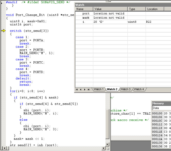

Bin nach langer zeit auf den neuen gcc 4.2.0 umgestigen.
Habe vorher 3.4.2 benutzt. (Von WinAVR20060421 aud WinAVR20071221)
Habe Problem mit lokalen variablen. Mit gcc 3.4.2 ist alles wunderbar.
Wenn ich mir AVRStudio debugge sehen ich die lokalen variablen.
Mit 4.2.0 sagt mir AVRStudio "Location not valid".
Das gleiche Problem habe ich auch mit WinAVR20070521.
Anbei der Code ausschnitt und AVRStudio Screenshot.
Hat jemand von euch eine Idee was daran unterschiedlich ist?
Danke erstmal.
BYE

Markus Burrer wrote:
> mit aktiver Optimierung funktioniert das Debugging nicht
Das ist in dieser Pauschalität Quatsch.
Allerdings kann es natürlich mit aktiver Optimierung z. B. passieren,
dass der Compiler bestimmte Variablen (auch lokale) komplett
eliminiert.  Dann kann man sich logischerweise deren Wert nicht
ansehen.

Gast #739166
> Also bei mir hat es mit Optimierung noch nie funktioniert. Der Debugger
> läuft zwar, aber irgendwann stimmt die Programmposition nicht mehr mit
> der Position im Sourcecode überein.
Das ist normal bei eingeschalteter Optimierung. Da kannst Compiler
nehmen wie Du willst. Er sortiert halt so um, dass es nach seinem
Ermessen OPTIMAL wird.
Deshalb paßt es dann unter Umständen nicht mehr mit dem Sourcecode
zusammen.
Das er dabei diesen nicht mit umsortiert, ist schade, liegt wohl an der
Bequemlichkeit des Compilers ;-)
@Tomi
Schalte mal die Optimierung ganz aus.

Gast #740182
Hallo.
Wollte ungern über die Qualität von gcc diskutieren.
Problem ist nur mit gcc 3.4.2 funktioniert die Funktion auch bei
Optimierung.
Bei 4.2.0 geht sie nicht.
Man kann ja jetzt schlecht alle funktionen durchgehen wenn man gern
updaten möchte.
BYE
