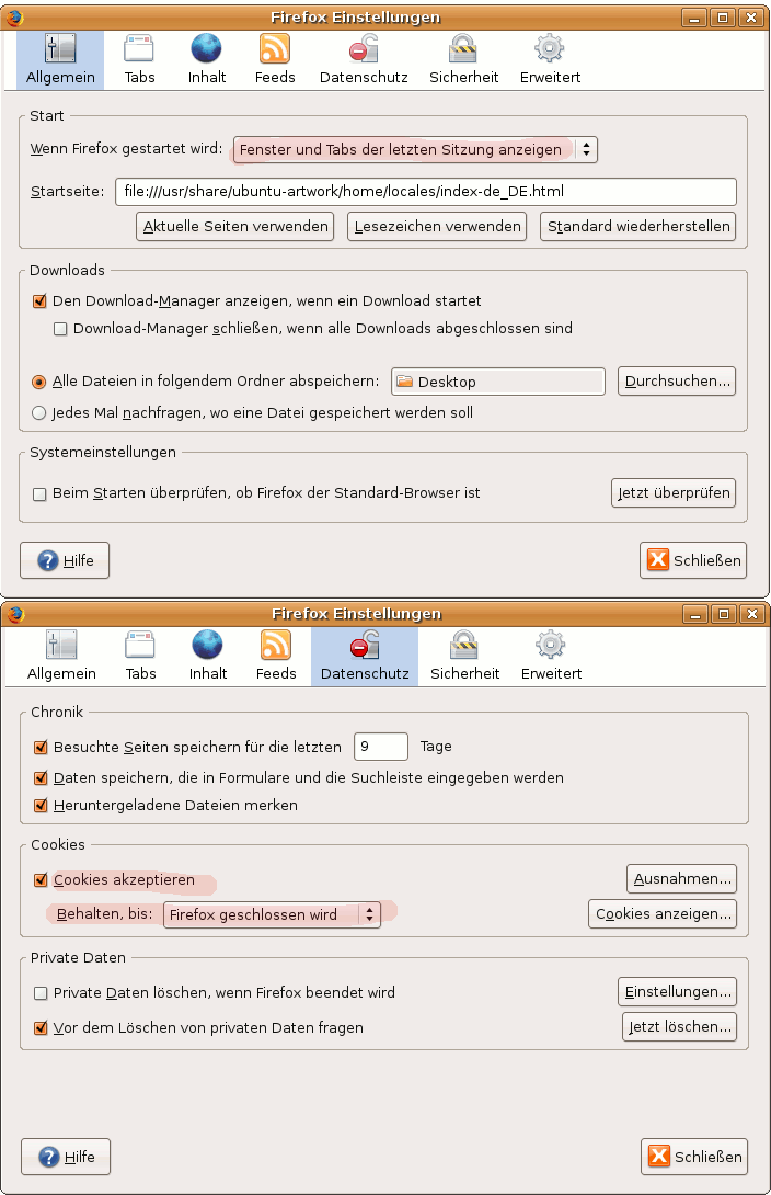

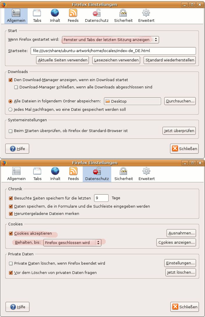

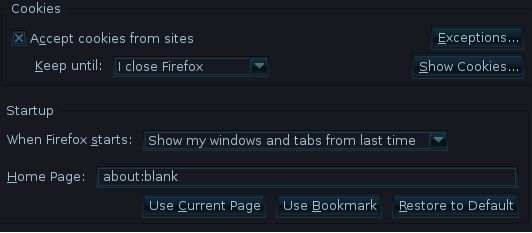

Ich habe FF so eingestellt, daß er nach dem Start Fenster und Tabs der
letzten Sitzung wieder anzeigt. Außerdem soll er nur Session-Cookies
akzeptieren - der Cookie-Manager zeigt auch an, daß alle existierenden
Cookies nur bis zum Sitzungsende gültig sind.
Dann beende ich alle offenen FF-Fenster, während ich hier im Forum
eingeloggt bin und prüfe die cookies.txt: Sie enthält nur die
Kopfkommentare, aber keine Cookies.
Dann starte ich FF wieder und bin - oh Wunder - immer noch im Forum
eingeloggt und alle Cookies der vorherigen Sitzung existieren wieder,
während die cookies.txt noch immer leer ist.
Mir scheint, FF beendet bei der Einstellung Start | 'Fenster und Tabs
der letzten Sitzung anzeigen' die letzte Sitzung nicht, sondern merkt
sich irgendwo den kompletten Sitzungsstatus incl. Cookies und setzt nach
dem Start diese Sitzung fort.
Das ist eine ausgesprochen üble Falle, die alle Bemühungen ad absurdum
führt, den gefräßigen Spurensammlern möglichst wenig Wissen zu
überlassen.

>FF gaukelt einem vor, die Cookies am Sitzungsende zu vernichten und hebt
>stattdessen sogar Sitzungscookies ad infinitum auf
Aber nicht generell, sondern nur, wenn man die Sitzung wiederherstellen
lässt bzw. weiterführt. Oder hab' ich auch das falsch verstanden?
>Aber dazu muß man diese wirklich abenteuerliche Macke von FF
>aber erst mal kennen.
Was heisst da 'Macke'. Laut diesem hier ist das exakt so beabsichtigt:
http://wiki.mozilla.org/Session_Restore#Data_to_be_saved
Und wenn man die Sitzungswiederherstellung auch so betrachtet, dass man
exakt da weitermachen kann, wo man aufgehört hat, ist das Speichern von
Cookies auch sinnvoll, solange, bis die Sitzung beendet wurde.
Sitzungskekse werden zum Ende der Sitzung gelöscht, eine gespeicherte
Sitzung ist keine beendete Sitzung.
