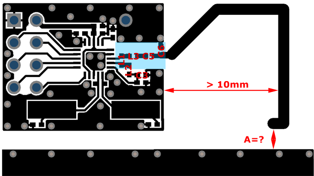

Hallo !
Ich arbeite zur Zeit an einem kleinen Prototypen wo ich einen nRF24L01
2.4GHz Funktransceiver von Nordic verwenden will.
Dabei hab ich versucht, mich weitestgehend an das Layout im Datenblatt
zu halten. Da meine Footprints aber nicht exakt so definiert sind wie
auf dem Beispiellayout, weicht die Aufteilung bei mir leicht ab.
Deswegen hab ich jetzt ein paar prinzipielle Fragen zu diesem Thema.
Die Grundlagen was Wellenausbreitung und Antennen betrifft sind mir
bekannt und ich habe auch zwei Bücher zu dem Thema (was aber nicht
heißt, das davon auch noch alles in meinem Kopf ist ;) ). Allerdings ist
da nichts über PCB Antennen bzw. praktischen Richtlinien für das Design
von solchen drinn.
Im Anhang ist eine Grafik (entnommen aus dem Datenblatt und erweitert)
auf die ich mich bei meinen Fragen beziehe.
*) In einer AppNote von Nordic wird der (hier horizontale) minimale
Abstand zwischen der Groundplane und der Antenne mit 10mm angegeben. Das
wird ja durch das gegebene Layout auch eingehalten.
Wie sieht es aber mit dem Abstand zwischen der Antenne und einer
vertikalen Groundplane aus (Abstand A) ? Konkret befindet sich bei mir
dort ein paar LEDs vom digitalen Teil der Schaltung (zur Zeit ~4mm
entfernt).
*) Im hellblauen Bereich befindet sich die Anpassung und Entkopplung für
eine 50Ohm Antenne (L1,L2,L3,C5,C6). Scheinbar ist hier ein Keepout
Bereich für die Massefläche festgelegt (hellblauer Bereich).
Wieso macht man das ? Ist das unbedingt notwendig ? Die Antenne beginnt
ja erst nach der Entkopplung durch C5, oder ? Am Bottom Layer ist ja
auch das ganze Rechteck als Massefläche ausgeführt.
*) Gibt es zu dieser Antennenform Näherungslösungen ? Habe mich hier wie
gesagt an das Layout vom Datenblatt gehalten (die Dimensionen der
Antenne hab ich mir aber eigentlich aus den Gerberdaten geholt) wo die
Leiterbahndicke mit 1.27mm gegeben ist. In einem AppNote von Nordic wird
dann aber von der selben Antenne mit 1.5mm Dicke gesprochen.
Würde gerne auch selber verifizieren können wofür die Antenne ausgelegt
ist.
*) Würde es theoretisch funktionieren, wenn ich an dem Übergang zur
Antenne (C6) statt der PCB-Antenne einen entsprechend langen (Lamda/2)
Draht anlöte ? Oder müsste dann die Anpassung modifiziert werden ?
Habe ich zwar nicht vor, würde mich aber einfach interessieren.
*) Worauf muss ich hier beim Layout besonders aufpassen ? Mir ist klar,
dass man sowas im Allgemeinen nicht pauschal sagen kann, aber ich denke,
dass es durchaus gewisse Do's and Dont's für so etwas gibt.
So, vielleicht kann mir ja jemand ein paar der Fragen beantworten :)
Besten Dank schon mal und schöne Grüße,
Thomas B.

Oha, Hochfrequenz - das geht für mich immer alles ein wenig ins
Philosophische... Ich melde mich aber dennoch zu Wort, da ich damals im
Rahmen meiner Diplomarbeit auch mit den nRF2401 gearbeitet habe.
Generell hat man keine Probleme, wenn man sich an die Richtlinien im
Datenblatt hält, was du ja auch gemacht hast. Hatte ich damals auch
getan, und das ganze Moped hat erstaunlich gut funktioniert. Das konnte
durchaus mit dem Eval-Board mithalten, das ich ebenfalls von Nordic zur
Verfügung hatte.
Also würd ich dir empfehlen, dich nach dem Datenblatt zu richten, was
die Antennendimensionierung angeht, dann bist du auf jeden Fall gut
dabei. Und: Es ist nicht alles so kritisch, wie man meinen könnte - auch
eine Erfahrung, die ich damals gemacht habe ;-)
Gruß, Mario

Ja, das mit der Philosophie kann ich verstehn. So geht es mir auch beim
Thema EMV, mit dem ich mich schon einige Zeit beschäftige. Wenn man in
diesem Bereich mal einiges gelesen hat - Bücher, Papers usw. - und
verschiedene Sichtweisen und Begründungen kennt, kommt mir schon
manchmal der Begriff "Voodoo" in den Sinn ;)
Ich hoffe halt mal, dass mein Layout prinzipiell funktioniert.
Verbessern und optimieren kann ich es dann immer noch.
Interessieren würden mich Antworten auf meine Fragen aber trotzdem; rein
um zu verstehen wieso die das bei dem Layout so gemacht haben.
