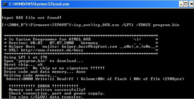

sorry für die ungenaue beschreibung.
Also:
Ich habe Win XP und möchte auf mein Mikrocontrollerboard von
Mikrocontroller.com per ISP Adapterkabel das Programm drauf spielen.
Das klappt nicht(in einem anderen Beitrag von Gestern genauer
beschrieben allerdings hier unwichtig). Jetzt wurde mir gesagt es gibt
eine Funktion /test. Wie wende ich die an?
Moki
Hi Moki...
Kein Hardwarezugriff unter NT-Systemen!
Du musst dir "porttalk" zusätzlich runterladen...
Dann folgende Kommandozeile:
ALLOWIO.EXE 0x378 ISP_HB.EXE /LPT1 /ERASE file.bin
Danach sollte
ISP_AVR.EXE /LPTn [/ERASE] [/LOCK] [/SLOW] [/READ] [/DATA] [/BO]
[/TEST] <file>
funktionieren!
Gruß, Dirk.
Danke für die Antwort.
Ich benutze Userport(sorry, hatte ich vergesen zu erwähnen)und da auf
meinem Board zwar die LED`s beim Übertragen leuchten, allerdings eine
Meldung kommt(siehe Anhang) worde mir empfohlen mal test auszuführen.
Aber wo muss die Kommandozeile rein?
Moki
schreibe Dir eine Bat-Datei mit der entsprechende Kommandozeile und
führe sie aus. (oder mache es von der Konsole aus ('cmd')
