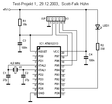

von Oilaf (Gast)
Nein, das ist ja das Problem, ich kriege den Interrupt nicht ausgelöst.
An dem Quellcode habe ich noch nichts geändert (Posting gestern 16:08).
Zur Sicherheit habe ich noch mal den eigentlich bekanntetn Schaltplan
dran gehängt, den SMT160 bzw. einen Schalter gegen Masse mit PullUp kann
man sich sicher leicht dazudenken.
Hilfreich wäre ja auch ein Projekt, in dem die Sache mit einem Interrupt
in der AVR-Basicline schon mal umgesetzt wurde und nachweislich
funktioniert hat, ich habe noch nichts passendes gefunden.
Gruß Olaf

von Knut B. (Firma: TravelRec.) (travelrec) Benutzerseite
Der Interrupt funktioniert mit Sicherheit. Hast Du den Spannungswechsel
an PD2 mal mit einem Multimeter gemessen, ob Du tatsächlich Low
erreichst?
von Stefan B. (stefan) Benutzerseite
@ Oilaf
Was du mit DDRD rummachst, verstehe ich nicht.
Hier die Erweiterung zum Toggeln der LED an PB0 aus deinem Schaltbild,
wenn ein INT0 (Fallende Flanke: PD2 wechselt von HIGH auf LOW) auftritt.
