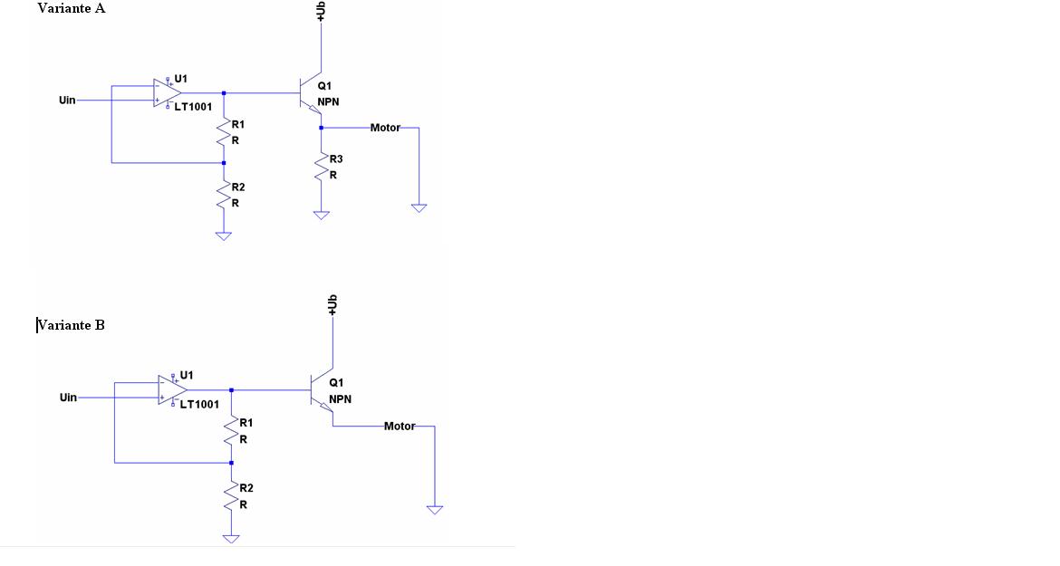

Ich würde gern einen Gleichstrommotor mit einem Darlington NPN steuern (
nicht nur schalten). Meine Frage ist jetzt:
1.benötige ich einen Basis-Widerstand
2. welche Schaltungvariante, wenn überhaupt, macht am ehesten Sinn
(siehe Anhang)
3. Benötige ich parallel zum Motor eine Freilaufdiode?
4. Habe ich was vergessen, Kondensator oder so?
(das der OP in der Skizze keine Betriebsspannung hat ist mir bewußt  ;)
Danke im Vorraus

bei NPN gehört der Motor zwischen Plus und Kollektor, der Transitor
schaltet dann nur gegen Masse. Aber nimm lieber nen Logic Level N-Kanal
FET dann kannst dir die ganze Ansteuerung sparen, aber machs mit PWM und
nicht linear. sonst verheizt du die nichtbenötigte Leistung als Wärme.
Auf jeden Fall! Beispiel zur Berechnung: Motorstrom 2A, Stromverstärkung
des Transistors bei 2A beispielsweise 100 (Datenblatt!), damit
Basisstrom maximal etwa 20mA, Spannung über dem Widerstand 5V - 0,7V =
4,3V. Mit beispielsweise 200 Ohm könnte man den Transistor also noch in
die Sättigung steuern und hätte gleichzeitig ansteuernde Schaltung und
Transistor geschützt. Mit einem MOSFET bist du für eine solche Anwendung
aber besser bedient. "Gate-Stopper"-Widerstände sind hier auch Pflicht
(200 Ohm sind super).
> (siehe Anhang)
Keine. Mach eine Ansteuerung per PWM wegen der Verlustleistung. Das geht
übrigens auch "analog" ohne µC.
Ja, dringend empfohlen.
Bei Ansteuerung per PWM müssen die Versorgungsleitungen geschickt
geroutet und entsprechend abgeblockt werden. Entstörkondensatoren je
nach Motortyp und Anforderungen.
Frohes Neues...

Allerdings verstehe ich deine Beispielrechnung (5V-0.7V=4.3V...) nicht
so ganz. Bei meiner Schaltungsvariante (also Motor an Emitter) hätte ich
ja dann noch mehr Verluste.
Das es mittels PWM besser und verlustfreier geht ist mir klar, aber ich
muss halt mit den Bauteilen auskommen die ich hab und das Ding sollte
eigentlich heute noch laufen. Dient eh nur zu Testzwecken.

Definitiv nicht auf jeden Fall! Und, xkris verwendet
Darlington-Transistoren, also hfe >> 100!
Bei einem Kurzsschluss am Motor wird die Basis zuletzt sterben!

>hatte für die OP's jeweils 100n Kondensatoren an den +/- Ub gegen Masse
>von denen mir einer um die Ohren geflogen ist. Schaltung funktioniert
Elko / Tantal verpolt oder mit viel zu niedriger Spannung (auch bei
Kerko)?
>starke Schwingungen auf den Ein- und Ausgängen von U2,
Ist mir fast unerklärlich. Möglich:
- VCC schlecht geblockt?
- ev. C parallel zu R5? Leitung zw. R5 und U2 zu lang? Dadurch
Einstreuung, die aber schon am Eingang sichtbar sein muss!
- OPA kann kein Unitiy Gain? Eher unwahrscheinlich.
Übrigens, NPN wäre besser, wenn der Motor voll eingeschaltet ist, weil
am NPN Darlington 1.4V verloren gehen. Solltest du den Motor aber nur in
Teillast betreiben, dann machts keinen Unterschied - es hilft dann nur
noch PWM.
Leicht zu machen, wenn du U3 als Spannungsfolger schaltest.

Oh Mann, du hast recht, sind Elektrolyt-Tantal Kondensatoren, was hab
ich denn da für einen Scheiss gekauft...
