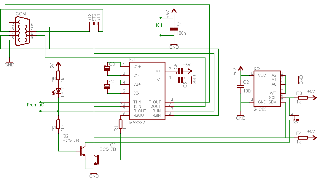

Ich habe gestern meine RS232-Schnittstelle durch die Schaltung auf
folgender Seite erweitert:http:
//www.mikrocontroller.net/articles/Pony-Prog_Tutorial. Auf dieser Seite
steht, dass wenn folgender Fehler auftritt: I2CBus Stop condition error
(bad timing ?) (-20), die PullUp-Widerstände fehlen müssen. Bei mir
taucht zwar der gleiche Fehler auf, aber die PullUp-Widerstände sind
angeschloßen. Ich verwende zwar andere Transistoren, aber der Takt kommt
durch und die Datenleitung geht für etwa eine halbe Sekunde auf
High-Pegel. Außerdem ist bei meiner Schaltung C6 auf die
Betriebsspannung und nicht auf Masse gelegt.
Ich habe alle erdenkliche Tests durchgeführt, und finde trotzdem den
Fehler nicht.
Kann mir da einer Bitte weiterhelfen.

Ich habe mal heute C6 an masse gelötet, und trotzdem war der Fehler noch
vorhanden.
Außerdem fand ich heute zwei BC337-40 Transistoren, und diese dann auf
einem Steckbrett mit der Platine verbunden, und anschließend
verschiedene PullUp-Widerstände ausprobiert. Immer der selbe Fehler.
Hat vielleicht noch jemand außer mir diese Schnittstelle, und kann mir
wenigstens sagen, ob die bei den werten dieser Schaltung hier läuft.
http://www.mikrocontroller.net/articles/Pony-Prog_Tutorial
Wie jeder sehen kann, verwende ich keine LEDs, aber wenn man den
dynamischen Ersatzwiderstand der LED in Reihe mit 1k und Parallel zu 3k3
ausrechnet, geht r von 3,3k auf 1,12k runter. Also müsste meine
Schaltung doch funktionieren.
Wäre wirklich sehr Dankbar für jeden noch so kleinen Tipp.
