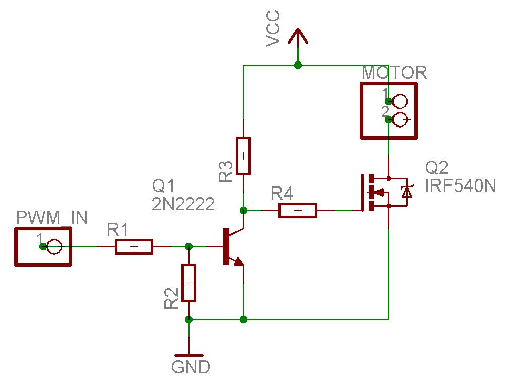

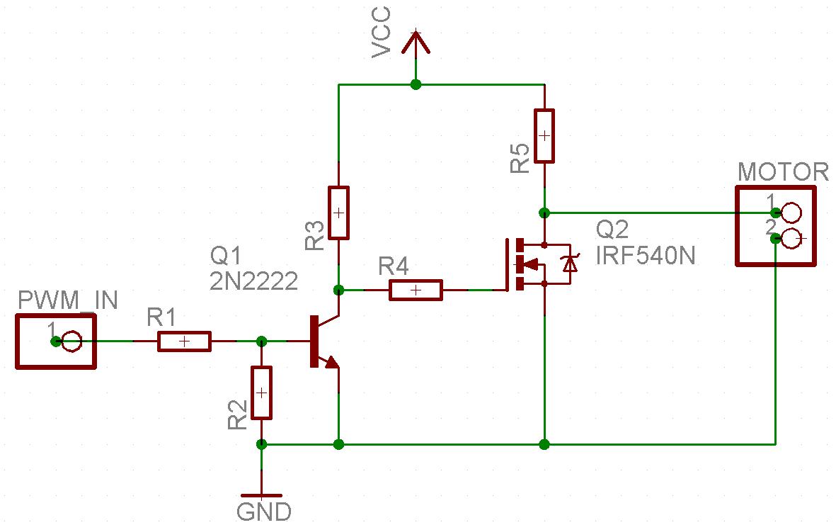

Hallo Leute,
ich möchte gerne eine einfache Motorsteurung aufbauen, Motor soll sich
nur in eine Richtung drehen können und Geschwindigkeit durch PWM
gesteuert werden (handelt sich um die Motoren eine kleinen
e-Helikopters).
Habe mir dazu die Schaltung im Anhang ausgedacht, aber da ich leider
nicht so bewandelt bin was Elektronik und Schaltung entwerfen betrifft,
meine Frage ob sich das jemand mal anschauen könnte ob das so überhaupt
funktionieren kann und ich bin mir nicht so sicher was die Widerstände
in der Schaltung betrifft,  R1 und R2 (68 und 325 Ohm) hab ich aus dem
Datenblatt des 2N2222 aber bei R3,4 und 5 kein Plan was ich da für
welche nehmen soll.
Das ganze soll über einen 7,2 oder 8,4V Akku betrieben werden (original
Akku des e-Helis).
MfG Grobi
Gast #740137
Die Schaltung wird so glaub ich nciht funktionieren. Du schließt den
Motor nur im Takt deiner PWM kurz. Der müsste stattdessen dorthin wo
jetzt R5 ist. R2 würde ich weglassen und R1 dem Gefühl nach im
einstelligen kOhm-Bereich. (Man müsste nachrechnen welcher Strom
gebraucht wird um den Transistor sicher durchzusteuern und noch etwas
Reserve geben..).
Gast #740153
Danke für die schnellen Antworten, ihr seid super!
Hab den Motor jetzt dahin gepackt wo R5 war, auf R2 möchte ich
eigentlich nicht verzichten da 1. dadurch wohl die Stromverstärkung fast
wegfällt was für den Mosfet ja nicht so wichtig wäre da es da ja auf die
Spannung ankommt, aber 2. es müsste dann auch die Versorgungsspannung
immer kleiner sein als die maximal zulässige Emitter-Basis Spannung des
2N2222 (5V) und das ist in diesem Fall ja nich so gut.
(siehe http://www.elektronik-kompendium.de/public/schaerer/powsw1.htm
2.1   Exotische Schaltung für geringen Spannungsabfall)
Grobi
Gast #740160
Mit R1 begrenzt du den maximalen Basisstrom des Transistors. Gegen zu
hohe Basis-Emitter-Spannung (wohl in Sperr-Richtung der BE-Diode..)
würde eine Diode besser helfen. Die zwischen Basis und Emitter so
geschaltet dass sie im normalen Betrieb (positive Spannung am
Basis-Anschluss) gesperrt ist. Oder aber wir reden gerade aneinander
vorbei und meinen zwei verschiedene Sachen :-)
Gast #740176
hmmmm gut möglich das ich da mit meinem gefährlichem Halbwissen was
völlig anderes meine...
ok R5 is wech, aber was mach ich mit R3 und R4 ?
Sind die überhaupt nötig, oder mach ichs mir damit einfach zu
kompliziert ???
R4 schätze ich mal hat was zu tun mit der Gate - Source
Schwellenspannung beim IRF540N 2-4V.
Grobi
Gast #740225
Schätzen heißt in diesem Fall leider, nichts zu wissen. Abhängig von der
vorgesehenen Schaltfrequenz ist die Stufe mit dem NPN Transistor unnötig
oder nicht ausreichend. Wenn die Akustik keine Rolle spielt (was bei
einem RC Heli anzunhemen ist), häng einfach einen logic-level FET an den
Ausgang des Controllers. Falls hohe Schaltfrequenzen nötig sind, braucht
es unbedingt noch eine push-pull Stufe, um die Gatekapazität schnell
umladen zu können. Alternativ empfiehlt sich der Einsatz von
FET-Treibern. Die jetzige Schaltung funktioniert je nach Dimensionierung
leidlich bis rauchend ;)
Ganz wichtig: Freilaufdiode über dem Motor.
Gast #850807
Ok also ich war erstmal n bischen niedergeschlagen das meine Schaltung
so nicht gut funktionieren würde und hab das ganze Projekt mal etwas auf
Eis gelegt, doch aufgehoben is nich aufgeschoben. Heute ist mir der kram
wieder in die Hände gefallen und ich hab die Schaltung ein wenig
überarbeitet und glaube nun das sie einigermaßen funktionieren könnte.
Nochmal das Prinzip nach dem das ganze arbeiten soll :
Ein Mikrocontroller gibt ein PWM Signal aus (TTL level) dieses Signal
wird über R1 an die Basis von T1 (NPN Transistor 2N2222) geschickt, bei
einem Highlevel sollte das ausreichen um über den Basiswiderstand R1
(über dessen Dimensionierung ich mir noch keine Gedanken gemacht habe),
T1 durchzuschalten
, nun fließt die Spannung mit der der Motor betrieben werden soll (Akku)
vom Kollektor zum Emitter von T1. Damit das überhaupt funktioniert, ist
der Emitter von T1 über R2 (Lastwiderstand) gegen Masse geschaltet.
Gleichzeitig fließt die Akkuspannung auf das Gate von Q1 (IRF540 N
MosFet) welcher nun durchschaltet und den Strom durch den Motor fließen
läßt. Ich hoffe mal das die Gatespannung also ca. 7.2V vom Akku
ausreichend ist für Q1 damit er auch genug Strom durchlassen kann, aber
müsste für die kleinen Motoren die im Helikopter sind völlig ausreichen.
Freilaufdiode für den Motor muss man sich in der Schaltung einfach
selber denken, die hab ich vergessen.
Was denkt ihr darüber?
Gast #850995
R1 = 270 Ohm ~ 16mA für die T1 Basis wenn T1 1,3V zum schalten braucht
R2 ~ grob geschätzt > 20 Kilo als Last, das Q1 Gate braucht nur 250µA
kann das so stimmen oder hab ich mich da total verschätzt?
