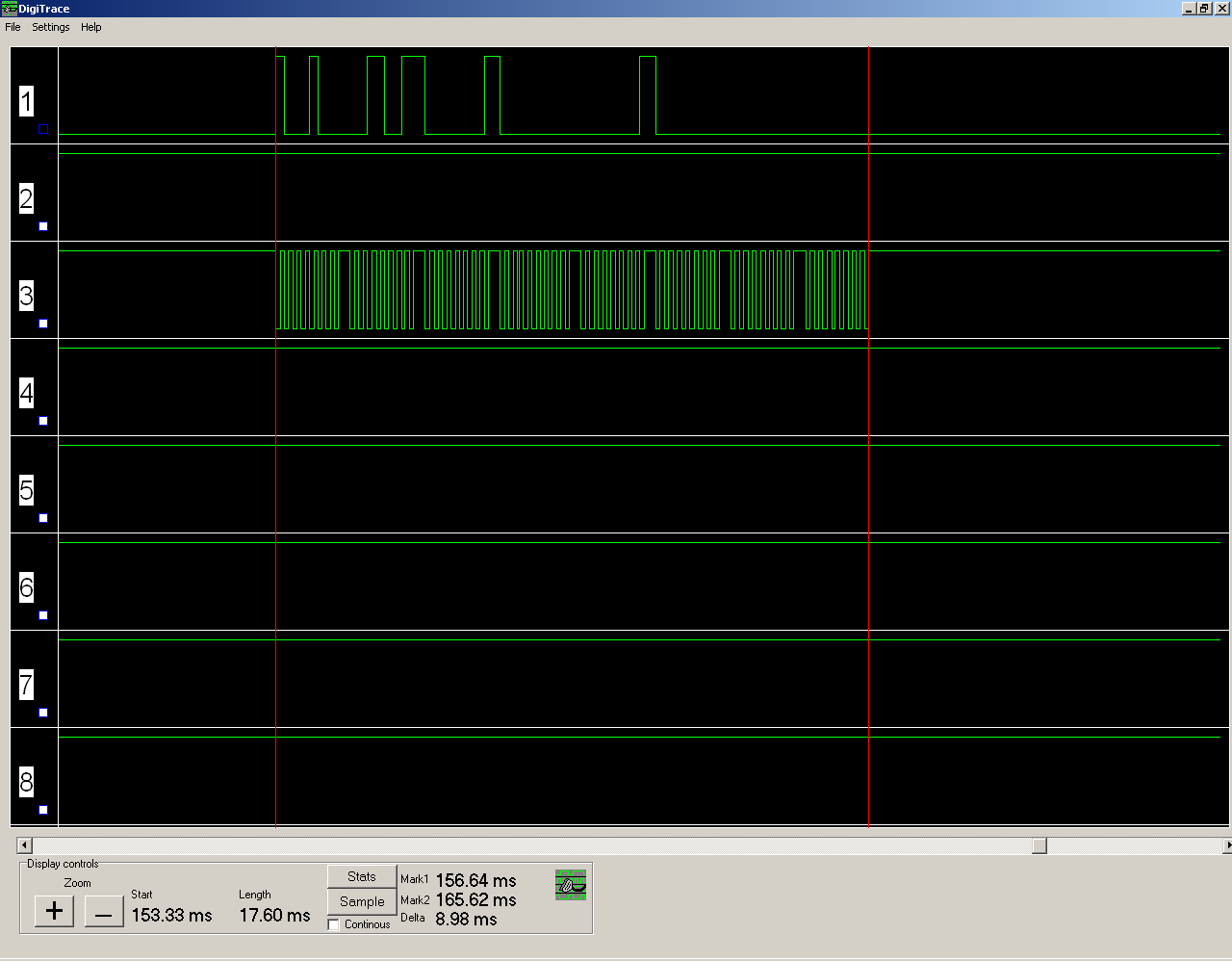

Ich hab mal die Signale mit meiner Soundkarte aufgezeichnet, konnte aber
keinen entscheidenden Unterschied feststellen. Der Printer sendet
einfach kein ACK...
Also meine Frage an alle: Ist die serielle Schnittstelle vom Gameboy
extrem zeitkritisch, oder hab ich irgendwo ein anderes Problem. Was mich
stört, ist die Tatsache, daß nirgendwo genaue Infos über die
elektrischen Eigenschaften der Schnittstelle zu finden sind.
Vielleicht weiss ja jemand eine Lösung für mein Problem.

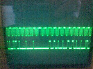

einem Gameboy ohne Probleme läuft. Wenn ich die Signale auf meinem Oszi
betrachte finde ich aber keinen signifikanten Unterschied. Ich werd mal
versuchen ein Bild zu posten.
Hier noch der Aufbau der Schnittstelle.
http://www.weblearn.hs-bremen.de/risse/RST/SS99/gameboy/Bilder/blockdiagramm_serielle.gif
Info:
When the internal clock is selected, it drives the clock pin on the game
link port and it stays high when not used. During a transfer it will go
low eight times to clock in/out each bit.
Initiating a serial transfer with external clock will wait forever if no
external clock is present. This allows a certain amount of
synchronization with each serial port.
Wenn ich das also richtig verstehe, dann wird die serielle Übertragung
des GB-Printer extern durch den GB getaktet und die Verbindung
zeitunkritisch.
Der Printer ist immer Slave, der GB Master.
Aber es funktioniert einfach nicht.

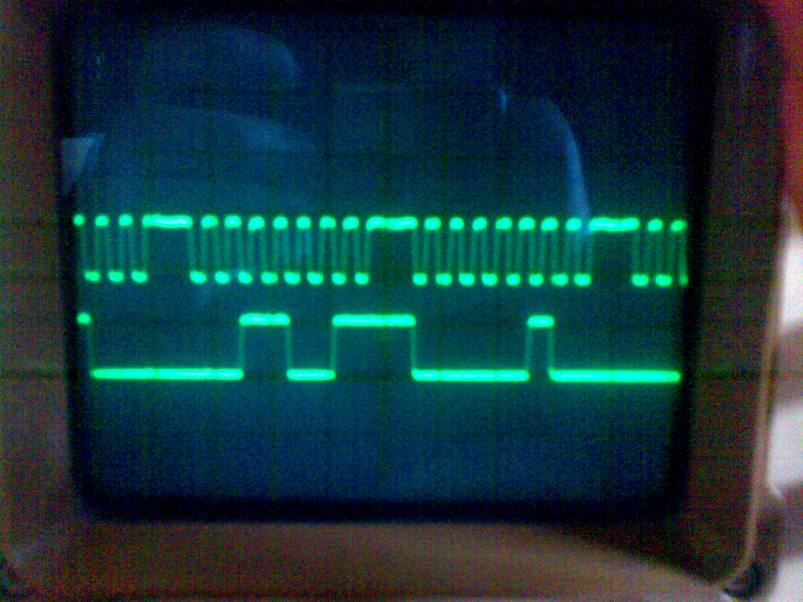

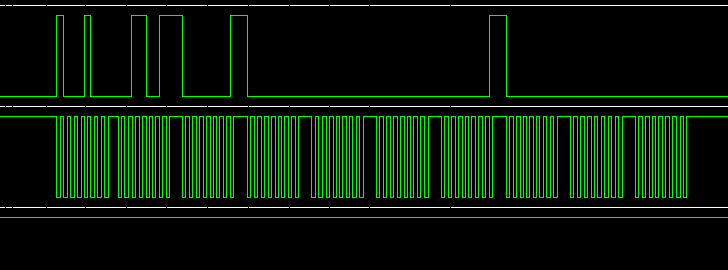

Alle Bilder sind vom GB. Bild1 zeit 2Byte, die übertragen werden.
Bild2 zeigt den begin der Übertragung der Bilddaten.
Bild3 zeit ein Byte im Detail.
Oben CLK
Unten SOUT
SOUT ändert sich bei falender CLK Flanke.
Die Daten werden bei steigender Flanke vom GB-Printer übernommen.
Timing soll angeblich unkritisch sein.

   ich bin wieder zurück mit einer guten und einer schlechten Nachricht:
Die gute Nachricht ist, daß mein GB-Printer nach langem
rumexperimentieren nun reagiert und ein ACK zurückgibt. Anscheinend ist
das Timing doch wichtiger, als ich vermutet hatte. Die schlechte
Nachricht ist allerdings, daß ich beim ausführen des Print-Commandos
immer einen Fehler bekomme und nichts gedruckt wird.
ACK ohne Fehler: 0x81 0x00
ACK mit Fehler: 0x81 0x10
Ich kann nirgendwo finden, was der Fehler bedeutet...

Gast #869341
Leider hatte ich bisher wenig Zeit, aber ich habe mit Digitrac (0€ LA
für den Parallelport) die Init-sequenz vom GBA mit der vom AVR
verglichen.
Die Timings sind nach etwas Feintuning mit 120 und 130us fast identisch.
Genauer kann ich es nicht messen und genauer kann man es mit der wait_us
Funktion nicht einstellen :).
Auch die Daten stimmen mit dem, was der GBA sendet überein.
Warum der Drucker aber nicht druckt habe ich auch noch nicht
herausgefunden.
Ich bleibe dran.
Marco
#869742
Hi Marco,
  sehr interesannte Aufnahmen. Die Software muss ich mir auch mal
anschauen.
Das die Übertragung 10Byte lang ist liegt daran, da die letzten beiden
Bytes dazu verwendet werden den Status vom Printer abzufragen. (Die 0x81
und der Statuscode) Steht so aber in der "gb-printer.txt".
4. ACKNOWLEDGEMENT
An acknowledgement is a two-byte data sent from GB Printer to GB after
a command packet to notify the status of the Printer.  The first byte
is the acknowledgement code and the second is the status code.
Die Tatsache, daß du ein gültiges ACK bekommst und der Drucker trotzdem
nicht reagiert verwundert mich sehr. Das Problem MUSS aber in der
Übertragung liegen, da die Software, nativ auf einem Gameboy, läuft. Ich
hab lediglich die transmit() - Routine ausgetauscht.
Ich bin mir nicht sicher, ob die Hardwareschnittstelle nicht ein paar
Besonderheiten besitzt. Vielleicht wird irgendein Zustand verwendet um
das Schieberegister im Printer zu resetten. Sowas wie eine
Startbedingung beim I2C... nur hab ich bis jetzt noch nichts
herausfinden können.
Gruß,
  SIGINT
