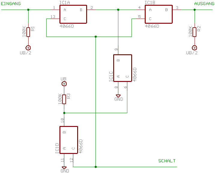

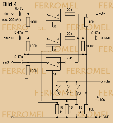

Hallo alle zusammen,
ich hab mir eine kleine Testschaltung aufgebaut mit einem 4066.(siehe
Anhang). Diese Schaltung ist von der Seite www.Ferromel.de.
Allerdings hatte ich keine 0,47uF Cs da und habe stattdessen 0,22 uF
(Elkos) eingelötet. Außerdem besteht meine Schaltung nur aus einem
Schalter. Die übrigen 3 Steuereingänge habe ich auf Masse gelegt.
Mein Signal bekomme ich aus meinem DVD - Player.
So funktioniert die Schaltung, dass einzige Problem ist, dass wenn der
Schalter offen ist, ich trotzdem ein Signal am Ausgang habe. Es ist zwar
leise im Gegensatz zum geschlossenem Schalter, ist aber trotzdem da.
Selbst wenn ich den 22k Widerstand auslöte, ist das Signal am Ausgang
vorhanden.
Ich weiß nicht, wie ich das wegbekommen kann. Wenn ich kein Signal am
Eingang habe, messe ich die 180 bis 200 mV.
Mit dem Spannungsteiler an +Ub hebe ich doch dass analoge Signal um 2,5
V nach oben(Ub=5V). Das bedeutet doch, dass das analoge Eingangssignal
sozusagen einen „neuen GND“ bekommt – also ein neues Bezugspotenzial.
Habe ich das richtig verstanden?
Bei der Grenzfrequenz habe ich die Formel rausgesucht: fc = 1 /
(2*Pi*R*C). Dann habe ich ein bisschen im internet gesucht und
herausgefunden, dass die untere Grenzfrequenz bei 10 Hz liegen sollte.
Also passt das doch, mit 0,22uF und 100k. Komme ich auf 7,23Hz. Sind die
überlegungen so richtig?
>vorhanden.
Das ist auf die CMOS Schalter zurueckzufuehren. Die haben nur eine
maximale Sperrdaempfung. Also loesung dafuer musst du den 4. Schalter
als Kurzschlussschalter verwenden. Also wenn alle 3 Schalter geoeffnet
haben muss dieser 4. Schalter den Ausgang kurzschliessen. Dann ist dein
Problem weg.

Gast #781470
mit dem Kurzschließen habe ich probiert und meine Schaltung so
verändert, wie im Anhang zu sehen ist.
Den Ausgang konnte ich nicht kurzschließen, da ich bei dem kompletten
Schaltplan (siehe erster Eintrag von mir) alle Ausgänge auf
einanderlege. Das heißt, wenn ich einen kurzschließe, würde ich somit
alle kurzschließen und es würde gar nichts mehr ankommen.
Also habe ich den Eingang kurzgeschlossen. Funktioniert leider auch
nicht, wie gewünscht - es kommt immer noch was durch. Ich weiß einfach
nicht, wie ich es realisieren kann, dass das Signal vernünftig
kurzgeschlossen wird. Vielleicht hat Jemand eine Idee, wie ich diesen
Schaltplan verändern kann.
