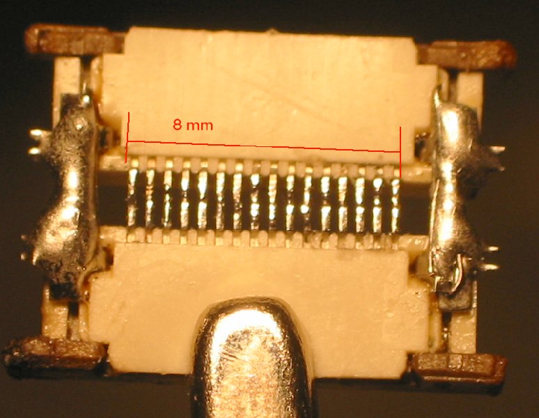

ich bin aus einem anderen Forum welches sich mit dem Bau von
Videobeamern aus TFT-Displays beschäftigt.
Das funktioniert soweit spitzenmäßig,doch haben einige Displays leider
zu kurze bzw. ungünstig verlegte Flachbandleitungen vom Controller zum
eigentlichen Display,so das man ein Stückchen vom Bild "verschenkt".
Es haben schon einige Leute versucht mit unterschiedlichen Methoden
diese Flachbandleitungen zu verlängern,aber es haben bis jetzt nur sehr
wenige geschafft,die Displays funktionieren nicht,danach auch mit dem
origianlen KAbel nicht mehr.
Da es überaus schwierig ist auf einer folienleitung zu löten wurden nun
von einem zwei passende Buchsen verwendet die an ihren Kontakten
zusammengelötet wurden.
In das eine Ende kam das Kabel was vom controllerboard kommt,in das
andere Ende die Leitung die zum Panel geht.
Das ganze kurzschlussfrei.
Resultat: Auch dieses Display ist nun schrottreif.
Warum ist das jedes mal der Fall?
Von einem habe ich gehört das er erfolgreich mittels Lötverbindung
verlängert hatte,dabei sogar noch einen Kurzschluss drin hatte den er
erst nach einem ersten missgglückten Test entdeckte...
also wo könnte das Problem bei diesen Verlängerungen liegen?
Gibt es eine Kabellänge die man nicht überschreiten darf?

Das letzte "experiment" was schief ging bestand aus 2 FFC Klemmen,
die eigentlich für die Leiterplattenmontage gedacht sind und an ihren
Pins vorsichtig verlötet worden sind.
quasi eine "echte" Verlängerung.
Auch das ging in die Hose...
Kann es sein das durch die langen Kabel irgendein Timing nicht mehr
hinhaut und es dadurch zu Kurzschlüssen kommt welche den Controller
zerstören?
Wären auch zu hohe Widerstände durch das Löten und die zusätzliche
Klemmverbindung denkbar?
Die Klemmen haben laut Datenblatt einen Übergangswiderstand von nur 0,8
Ohm,also ist das doch eigentlich auszuschließen,oder?

So,der Kollege der sich das Display mit dem selbstgelöteten Adapter
zerstört hatte hat heute noch mal alles ganz genau geprüft.
an dem Adapter befanden sich weder Brücken noch kalte Lötstellen,der
Widerstand ist auch in Ordnung.
Käme nun also nur noch die statische aufladung in Frage,er meinte er
war da nicht so besonders vorsichtig.
Ich weiß ja das sowas enorm gefährlich sein kann,aber das ganze ist
schon irgendwie ein merkwürdiger Zufall,zumal es nun schon recht vielen
so ging.
