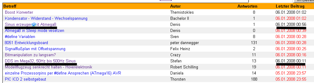

von Axel R. (Gast)
Suchfunktion und Betreffsuche benutzen - vielleicht gibt es schon einen
ähnlichen Beitrag
Beitrag "Re: DDS im Mega32, 50Hz bis 500Hz Sinus"
Oder Schwingkreis, wie schon gesagt wurde...
