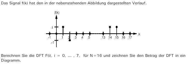

Hi, ich hab mit dieser Aufgabe Anlaufschwierigkeiten.
Man soll die DFT F(i), i = 0, ... , 7, für N=16 berechnen.
Soll man hier nur die Impulse von i=0 bis i=7 in betracht ziehen und N
fix auf 16 setzen? Dies bedeutet doch dass die anderen gezeichneten
Impulse bei i=13 und i=14 in berücksichtigt werden oder?
Wieso= N=16, also werden alle 16 Werte Berücksichtigt. Allerdings macht
es auf Grund der Symmetrie kaum Sinn, die werte für i = 8 .. 15
auszurechnen.
ALLE 16 Werte im Zeitberiech. Da die DFT symmetrisch zu N/2 ist, genügt
es, im Bildbereich F(0..7) zu berechnen. Du hast doch sicher irgendwo
die Formel für die DFT stehen, also nutze sie! Die Summe geht immer über
alle Werte im Zeitbereich.
Im Prinzip stimmt das schon, dass i = 0..N-1, aber F(i) = F(N-1-i),
oder anders ausgedrückt: Das Spektrum ist achsensymmetrisch zu
F((N-1)/2). Man kann sich den Rechenaufwand folglich sparen.
Hast du schon mal etwas von Nyqist, "Spiegelfrequenzen", aliasing oder
dergleichen gehört? Ist eigentlich alles das selbe: Das Basis-Spektrum
wird periodisch wiederholt, und zwar alle Fsampling im Bildbereich.
F(0) = 0*e^(-j*0*0*2pi/16) + 1*e^(-j*0*1*2pi/16) +
(-1)*e^(-j*0*2*2pi/16)
      +0*e^(-j*0*3*2pi/16) + 0*e^(-j*0*4*2pi/16) + 0*e^(-j*0*5*2pi/16)
      +0*e^(-j*0*6*2pi/16) + 0*e^(-j*0*7*2pi/16) = 1
F(i=0...7) = ....
Nein, nein. Du bist noch nicht fertig. Du musst die Summe schon für alle
f(k) ausführen, so wie es eben in der Formel steht! Also insgesammt
bekommst du für jedes F(i) eine Summe mit 16 Summanden bestehend aus dem
Wert des Signals * e^(-j 2pi n k / N). F(0) muss 2 sein, du hast dich
obendrein noch verrechnet. Aber der Anfang stimmt schon mal, das wird
schon.
