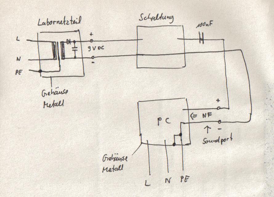

hab da so ein Problem mit meiner Schaltung, die von einem Labornetzgerät
versorgt wird (12V, ca. 100mA). Diese Schaltung ist ferner an den
Soundport meines PCs angeschlossen. Soweit so gut, nur wenn ich die
Masse vom Soundport, welche ja der PC-Masse und somit dem
Gehäusepotential entspricht, an meine Schaltungsmasse hänge, verdoppelt
sich die Stromaufnahme, ein Cotroller auf meiner Schaltung wird heiß und
verabschiedet sich dann in die ewigen Jagdgründe.
Was kann ich tun?

Mal 'ne Frage am Rande: mein Labornetzteil hat ein Metallgehäuse, die
Netzzuleitung ist dreipolig, also L, N und PE. Das Gehäuse hängt an PE,
sollte man die Masse auch mit an PE hängen?
Beim PC scheint es ja so zu sein.

Das Netzteil wegschmeißen, weil es kein Labornetzteil ist und ein
Labornetzteil besorgen.
Ein Labornetzteil muß eine galvanisch getrennte Spannung erzeugen, es
darf also keine Erdverbindung bestehen.
Das heißt aber nicht, daß man einfach den Schutzleiter unterbrechen
darf!
Allerdings gibt es Bastler, die wissen nicht, daß bei
Leistungstransistoren der Kollektor auf Gehäuse liegt. Die denken dann,
daß die Glimmerscheibe und Isolierbuchsen nur Tinnef sind und lassen sie
weg.
Und schon hat man nen super Kurzschluß des Kollekor über den Kühlkörper
und Gehäuse zum Schutzleiter.
Vielleicht ist das bei Deinem sogenannten "Labornetzteil" so, dann kann
man es beheben.

#743317
Golli wrote:
> Ja aber mein Netzteil hat doch eine galvanische Trennung, die Masse hat
> keinerlei Erdbezug!
Das wiederspricht aber dem hier:
Mit anderen Worten: Irgendwo passt was nicht. Mach dich also auf die
Suche, wo überall eine Masseverbindung vorhanden ist.

Mann...ich habe das Problem gefunden, dass hat mich echt fast zur
Verzweiflung gebracht.
Ich habe völlig ignoriert/vergessen, dass mein PC ja an das
Hauskabelnetz (TV) angeschlossen ist. Und scheinbar liegt da der Hund
begraben, denn wenn ich den Antennenstecker ziehe, funktioniert alles
einwandfrei und vor allem habe ich jetzt absolut überhaupt kein Brummen
mehr auf dem Audiosignal.
Habe in der Antennendose 3,3 nF in die Abschirmung sowie die Signalader
geschaltet => Problem beseitigt. Das nennt man wohl Mantelstromfilter,
vielleicht hilft es ja mal jemandem.
