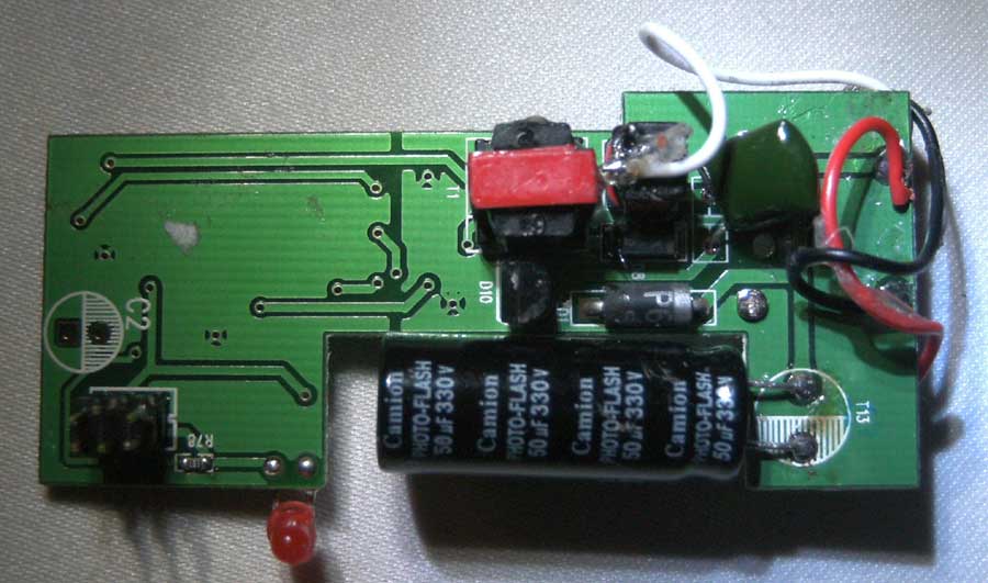

ich habe aus einer alten Kompaktkamera die Blitzplatine ausgebaut und
will den Blitz ohne Kamera ansteuern.
Ich habe am Trafo an P1 abwechselnd eine Spannung an den zwei Lötpunkten
angelegt. Der Ladeelko lud sich auch auf 50V auf (ich war wohl nicht
schnell genug^^).
Dann muss hier ja ein "elektrischer Umschalter"  ein Kippstufe o.ä den
Trafo ansteuern.
Habt ihr eine Idee wie das funktionieren könnte? An P2 konnte ich die
Versorgungsspannung messen. DIe Kamera wird mit 3xMicrobatterien
versorgt.
DAs Problem ist,dass ein Schalter, mit dem der Blitz aktiviert wurde,
abgegangen ist. Unterhalb von P2 -der 6pol.-Kontaktleiste- befinden sich
drei Lötpunkte, an denen ein Umschalter angeschlossen war. Ich habe hier
schon verschiedene Verbindungen getestet, aber der Ladeelko wird nicht
aufgeladen..
EDIT bei P1 habe ich versehentlich 3,3V geschrieben. Getestet habe ich
das mit 3,6 (;

http://www.fotolaborinfo.de/foto/blitz.htm
sind 2 mögliche Grundschaltungen zu sehen. Bei Dir sind mir fast zuviele
Teile drauf, also notfalls Schaltplan rauszeichnen.
50V sind ohnehin zuwenig, ca. 275...30V sollten am Ladeende schon am
Elko stehen.
VORSICHT! Geladene Blitzelkos stellen eine beachtliche Energiemenge dar,
die schon gefährlich werden kann!!! Zum Entladen einen geeigneten
Leistungswiderstand nehmen, NICHT kurzschließen, Schraubenzieherklingen
verdampfen da durchaus schon etwas!
Gruß aus Berlin
Michael
