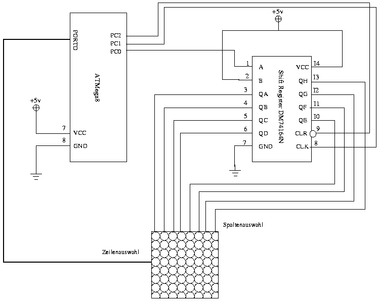

Hallo! Ich habe folgendes Problem: Ich steuere direkt über den PortD eines ATMega8 die Zeilen eines 8x8 Dot Matrix Displays an (siehe Bild1.jpg). Die Spalten werden von einem 74164 Schieberegister angesteuert. Wobei ich einfach eine 1 durch das Schieberegister durchlaufen lasse. Das funktioniert auch wunderbar, allerdings sind viele LEDs einfach zu dunkel. Jetzt hab ich probehalber einfach einen BC547B nach dem Schieberegister und vor dem Display (Spalten) zwischen zu schalten (siehe Bild2.jpg). Doch dann funktioniert so gut wie garnichts mehr. Wenn zum Beispiel ein Zeichen angezeigt werden soll wo die ganze 2. Spalte leuchten soll, dann wird überhaupt nichts angezeigt. Was mache ich falsch? :( Vielen Dank im Voraus, Thomas

ok, also nochmal: Wenn du dir meinen Schaltplan ansiehst (bild1.jpg) dann siehst du die Variante bei der alle "Zeichen" funktionieren. Alle LEDs leuchten, allerdings nicht hell genug bzw. verschieden hell. Das heißt für mich mal, dass es kein Softwareproblem ist. Das große "A" funktioniert bei Anwendung mindestens eines Transistors, allerdings nur hell genug (bzw. heller) in der Spalte die der Transistor versorgt. Dann funktionieren aber die anderen "Zeichen" nicht, wie bereits erwähnt. Widerstände: ich habe 220 Ohm Widerstände verbaut. Die Transistoren schalten auf jedenfall durch (habs auch mit stärkeren Widerständen versucht - der Transistor wird so oder so nicht warm). Durch einen Widerstand vor und nach dem Display sind die jeweiligen (verstärkten) LEDs des Display allerdings wieder auf dem gleichen Niveau wie ohne Transistor. :(
Hi, anbei mal eine HiPowerschaltung fuer eine 5x5 Led Matrix laesst sich einfach auf 8x8 ausbauen. Die Led`s duerfen ein IF Strom von bis zu 30 mA haben.... @Thomas K wenn du es noch einfacher machen willst kauf dir ein Max7219. Der ist speziell fuer deine Sachen entwickelt wurden. Kostet leider auch nen paar Euronen, ansonsten einfach kostenloses Sample bei MAxim anfordern. Mfg Dirk
in der Schematic fehlen noch die Basisvorwiderstaende oder man nimmt ein Darlington Transistor mit eingebauten Vorwiderstand. Mfg Dirk
Vielen Dank Dirk! Das hat mir bisher am meisten weiter geholfen. (habs aber noch nicht ausprobieren können) Noch ein paar Fragen: 1) Wenn ich bei meiner Schaltung beim Schieberegister 1 ausgebe (Spalte)und bei PortD 0 (Zeile), dann fließt Strom (LED leuchtet) vom Schieberegister zum uC, oder? 2) Wenn ich bei deiner Schaltung (pdf) beim Schieberegister 1 ausgebe, muss ich dann auch für die Zeile 1 ausgeben damit der Transistor durchschaltet und der Strom sozusagen gegen Masse abfließt? Verstehe ich das richtig (man sieht ich bein ein Analog-technischer Volltrottel) ? Achja, den MAX7219 kannte ich schon. Scheint echt ein tolles Teil zu sein. Leider nirgends unter 10 euro. Aber das mit dem Sample ist eine gute Idee. :) Danke!
Hi, bei dem Schieberegister fuer die NPN Darlington Transistoren muss eine logische "1" anliegen . Bei den PNP Darlington muss eine logische "0" anliegen. Mfg Dirk
aha. die PNP sind aber nach dem Schieberegister, oder? also genau ungekehrt. hab ich das mit dem Stromfluss eigentlich richtig verstanden (abgesehn davon dass ich gedacht habe es seien alles die gleichen npn transistoren)? könnte ich die npn mit den pnp vertauschen? Danke!

Öhm du solltest alles lassen wie du es anfangs geplant (Bild1) hast nur vllt, zwischen deinen Port D Ausgängen Treiber ULN bla bla (Masseschaltend) schalten und dann LED Vorwiderstände rein, genauso nach dem Schieberegister einen Plus schaltenden Treiber kp TD62873 wenn ich das jetzt richtig im Kopf habe...da natürlich keine Vorwiederstände mehr dann sollte alles in der richtigen Helligkeit leuchten ;) die Treiber ersetzten die vielen Transistoren ;) have fun digga

ach ja vllt noch ne erklärung vor die dunklen leds ;) datenblatt AVR...ich kenns nich genau aber für gewöhnlich geben die max auf einen einzigen port dann nur 20 mA aus...dann müssten aber auch alle anderen aus sein ...also strom muss gleichzeitig aufgeteilt werden heist wenig strom genauso das schieberegister...das sind alles bausteine für logik anwendungen nich für "lasten" das sind nur die steuer für die großen weiter schaltenden halbleiter oder relais
