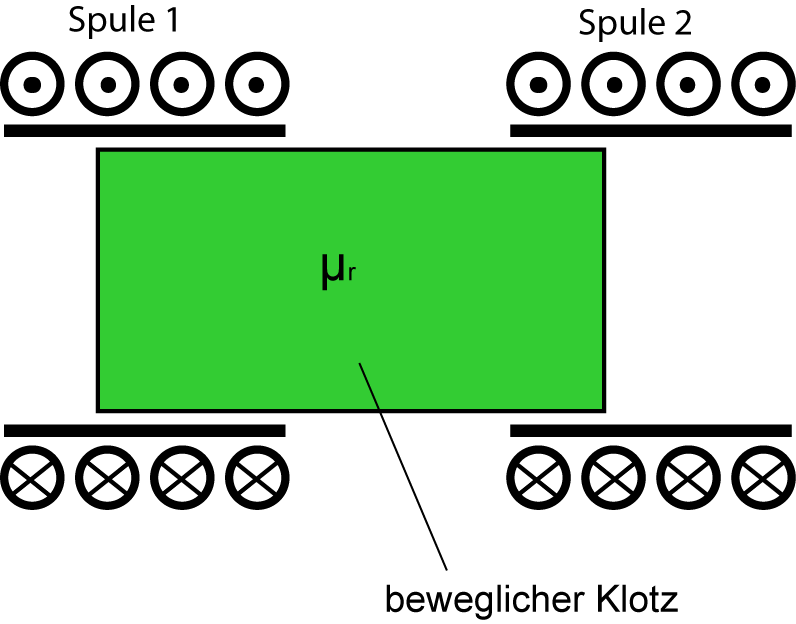

Guten Abend!
Ich suche eine Methode um die Position des Klotzes in der skizzierten
Anordnung möglichst genau zu bestimmen.
Zur Erläuterung: Der bewegliche Klotz kann sich nach links bzw. rechts
verschieben. Er besteht aus einem Material mit µ_r != µ_0.
Da der Abstand zwischen den Spulen und die Länge des Klotzes konstant
sind taucht der Klotz, wenn er sich beispielsweise nach rechts bewegt,
tiefer in die rechte Spule hinein und bewegt sich gleichzeitig weiter
aus der linken heraus.
Damit verbunden ist natürlich eine Induktivitätsänderung der jeweiligen
Spule.
Die Induktivität der jeweiligen Spule hängt linear von der Eintauchtiefe
des Klotzes ab ( L = k * x ), mit x = Eintauchtiefe des Klotzes und k =
konst..
Nun suche ich eine Auswertemethode, die mir die Position des Klotzes in
der Anordnung möglichst genau beschreibt.
Gibt es da eine geschickte Brückenschaltung der beiden Induktivitäten
o.ä.?
Über Vorschläge würde ich mich echt freuen!
Schöne Grüße und einen schönen Abend,
Alex

Beide spuhlen mit einem wechselstrom beschalten und dann mithilfe von
shuntwiederständen und operationsverstärkern den differenzstrom als
spannung ausgeben welche sich dann mit nem adwandler auslesbar ist.
wenn der strom gleich ist dann ist der kern entweder in der mitte oder
nicht vorhanden bzw. in der spule wo der strom kleiner wird ist der kern
weiter drin

Kann man zwei Messbrücken denn geschickt miteinander verschalten, so
dass die Kombination aus beiden Messwerten deutlich genauer wird als die
jeweilige Einzelmessung?
Es handelt sich hierbei ja um zwei sich linear-verändernde Widerstände,
wobei die Änderung reziprok ist.
#744456
In einer Meßbrücke dürfen sich natürlich auch zwei Widerstände
(Impedanzen) ändern. Je nachdem ob sie sich gegen- oder gleichsinnig
ändern, muß die Anordnung in der Brücke für maximale Brückenspannung
gewählt werden. Dann einen Differenzverstärker hinterherschalten und
fertig ist die Laube.

Oliver hat natürlich Recht, und ich habe Quatsch geschrieben...
Man könnte natürlich zwei Messbrücken aubauen, bei denen sich jeweils
nur ein Widerstand ändert. Dann vergleicht man die beiden
Brückenspannungen miteinandere und stellt eine entsprechende Änderung
fest.
Bei einer Messbrücke mit zwei sich ändernden Widerständen ist man etwas
weniger aufwändig dabei...
Die Methode mit gegensinnig arbeitenden Impedanzen kann man gut mit
Dehnungsmesstreifen an einer Waage machen: der eine wird gestaucht,
während der andere gestreckt wird. Dadurch hat man ein doppelt so großen
Signal...
