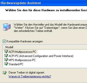

von Christian R. (supachris)
Die Umstellung erfolgt einfach im Gerätemanager unter dem Punkt
Computer. Da ist sicher jetzt ACPI-PC installiert, da einfach Treiber
aktualisieren, manuell aus der Liste auswählen und dann
ACPI-Multiprozessor-PC auswählen. 2 mal neustarten und gut is.

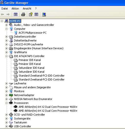

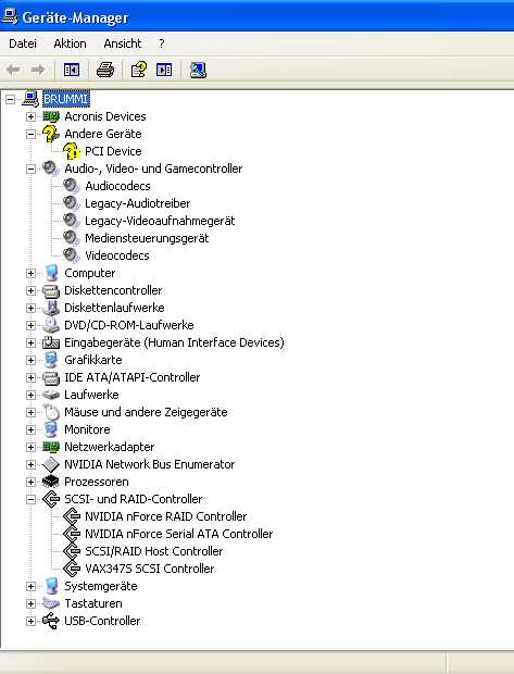

von wuehler (Gast)
also die Anzeige im Gerätemanager sieht so aus:
PS: im Bios bin ich noch nicht fündig geworden, habe mein XP auch gerade
neu aufgespielt.
Jo, da müsstest du mal den Computer auf ACPI-Multiprozessor-PC
umstellen.
Ich hab das hier in der Firma unter 2000 und XP bei einem aktuellen
Core2Duo gemacht, klappt in beide Richtungen problemlos immer wieder.

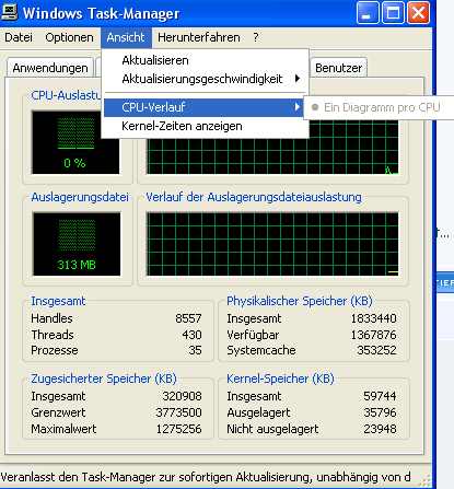

von wuehler (Gast)
bin Ratlos!!
Ich glaub die Kiste läuft immer noch auf einem Kern.
1. Im Taskmanager wird für die Systemleistung nur 1 Kern angezeigt.
2. Habe gerade mal den TaskAssignment Manager von THG installiert.
   siehe Anhang, der zeigt auch nur einen Kern/CPU
Weiß auch ehrlich nicht mehr wie ich weiter vorgehen soll.

von wuehler (Gast)
habe im Gerätemanager nur diese Auswahl:

von wuehler (Gast)
So haben wir es uns gewünscht!
von wuehler (Gast)
und so!
von Tobias F. (Gast)
Hallo wuehler
Ahh sehr schön, und der Taskmanager?
(bin daheim am PC hab die logindaten nicht zur Hand)
Gruß Tobias

Aber eigentlich...ja eigentlich klappts auch im Gerätemanager. Hab ich
schon mehrfach problemlos in beide Richtungen gemacht, versteh nicht,
wieso das bei dir nicht geht.

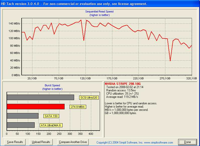

Zum Schluß habe ich eine "Uralt-WinCD" (Anfang 2006) genommen, über F5
ACPI Multprozessor gewählt und in Verbindung mit RAID-0 installiert,
läuft im Moment sehr gut, die performance Werte zu RAID sind sogar
besser als jemals zuvor!??
Es wird wohl ein ewiges Rätsel bleiben, aber es funzt jetzt!
Wuehler

Jetzt läuft die Kiste sehr gut, bin richtig Happy. Sie läuft im RAID 0,
der Wert liegt bei 288 KB/s, beim IDE war ich bei ca. 110.
Habe bei Winfuture dazu einen Beitarg eröffnet gehabt:
http://www.winfuture-forum.de/index.php?showtopic=134095
Wuehler

RAID läuft sehr gut, dafür ist der Sound jetzt weg.
Ich glaub das es etwas mit den RAID-Treibern zu tuen hat.
Der Fehler "PCI-Device" installiert sich jedesmal beim Start von Win,
auch wenn er zuvor deinstalliert und entfernt wurde und alle anghängten
Geräte
entfernt sind.
Schaut bitte mal.

von wuehler (Gast)
habe soeben das Problem durch die Installation einer (alten)
Soundkarte beseitigen können.
Hat sofort gefunzt, keine Fehlermeldungen mehr.
Gruß und Dank
Wuehler
