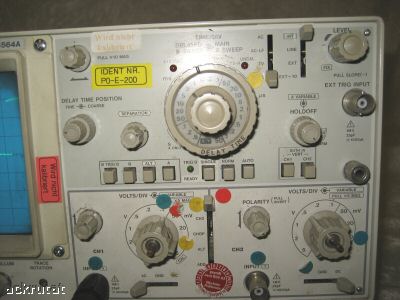

Vielleicht findet sich bei Reichelt oder Conrad noch Ersatz für die
fehlenden feinjustierknöpfe. Naja so fein ist das gute Ding nicht. Wie
gesagt der linke Spannungswahlschalter ist schwergängig wie als wäre er
festgeklebt. Werde das ding wohl irgendwann mal soweit auseinandernehmen
müssen dass ich da dran komme, falls ich mich das traue und es nicht
wieder kaputt mache ;-) Die BNCbuchse für external trigger ist auch
schief drin.
Vorher sah das Ding so aus wie im Anhang, alles verdreckt und verklebt
mit irgendwelchen Aufklebern und Klebepunkten. Nicht zu vergessen
Plexiglasscheibe vornedran die überall verkratze und matte Stellen hatte
;-) Dank Displex Display Polish wie neu. (das zeug hat mich erstaunt)
