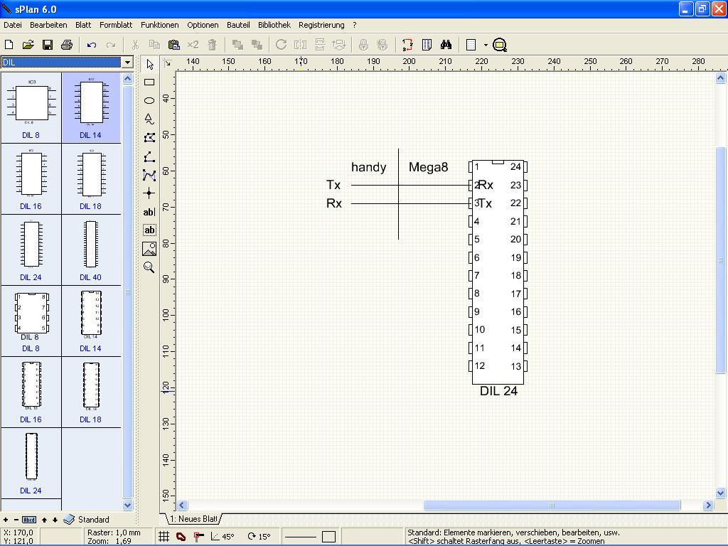

was ich nicht verstehe: in diesem Schaltplan
http://comwebnet.co.funpic.de/GSMAlarm/SMS-Alarm-www.comwebnet.de.pdf
ist RX vom AVR mit RX vom Handy verbunden. Ist das richtig so?
soll das nicht umgekehrt sein? RX zu TX und TX zu RX?

Rx->Tx, Rx->Tx steht doch dort ;-)

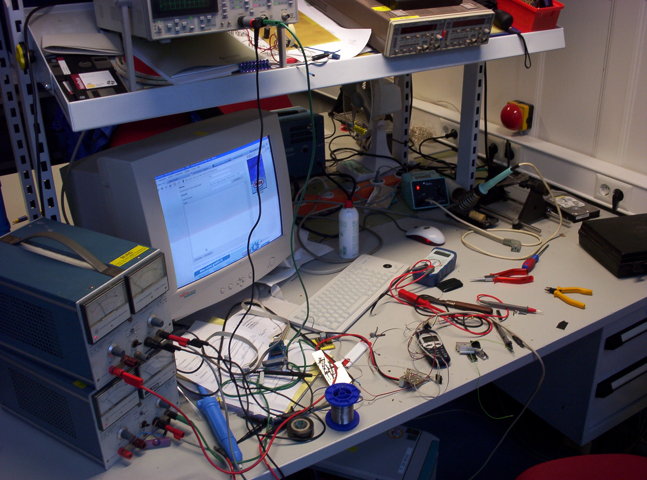

von Tobi (Gast)
und die werkstatt sieht auch schon scheisse genug aus!
