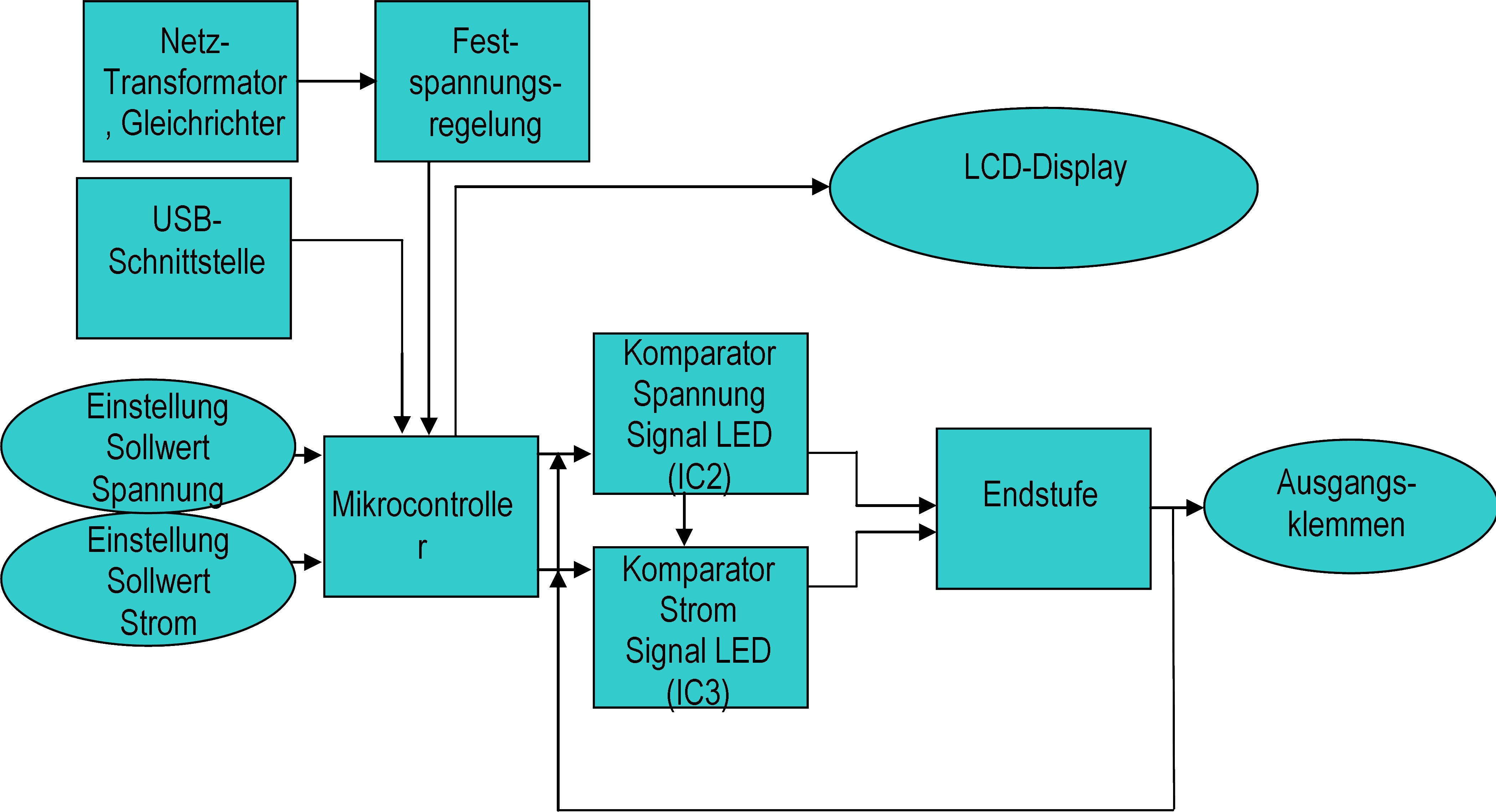

Als Abschluss meiner Ausbildung zum Elektroniker muss ich ein Netzgerät,
welches ich aus einem Elektorheft nachgebaut habe digitalisieren. Die
Anzeige wird durch ein LCD-Display ersetzt, und die Strom-
Spannungspotentiometer durch Taster oder Inkrementalgeber. Ich benötige
danach einen D/A-Wandler welcher mir mein eingelesenes Signal auf den
Ausgang (die Eingänge der Komparatorstufe) schaltet. Die Messspannungen
für die Anzeige werden am Ausgang bei den Ausgangsklemmen des Netzteils
gemessen. Somit zeigt die Spannung auf dem LCD immer die aktuelle
Spannung am Ausgang an. Das Problem an dieser Aufgabe ist aber die
Ansteuerung des Netzgerätes über USB.
Dies ist auch der Hauptgrund meiner Frage welchen Atmel Chip soll ich
benutzen wo finde ich Mikrocontroller mit integrierter USB-Schnittstelle
soll ich einen ATMega64 nehmen? Kann ich diesen mit einem Seriell->USB
(USB-Prog http://www.embedded-projects.net/index.php?page_id=135)
programmieren? Gibt es USB-Chips mit integriertem D/A Wandler oder ist
es einfach einen D/A Chip anzuschliessen?
Was könnt ihr mir noch vorschlagen habe bis jetzt mit dem 68hc12 von
Motorola oder dem 89LPC932 von Philips gearbeitet und habe keine Ahnung
von Atmel... Hat jemand so etwas schon realisiert und kann mir helfen?
Besten Dank...

Danke brauche aber zwingend einen Atmel Controller haben nun den
AT90USB646 gefunden, der scheint meinen Anforderungen am besten gerecht
zu werden, wie gestaltet sich die Ansteuerung per USB? Wie schwer ist
das? Erfolgt die Programmation über Flip schnell und ohne Probleme und
wird es später möglich sein Werte über ein Programm auf den Controller
zu senden (Wie früher mit Hyperterminal und RS 232)

Okey sorry mein Fehler mit dem FT232... Aber nehme jetzt glaube ich
trotzdem einen AT90USBxxx Controller der hat den USB-Anschluss schon
Hardwaremässig auf den Chip drauf, so wie ich das sehe brauche ich so
keine weiteren zusatzelemente ausser USB-Stecker mehr, und ich habe eine
saubere lösung. Hat jemand mit diesem Mikrocontroller bereits
gearbeitet?

Also wenn ich das jetzt richtig verstehe, ist die Lösung mittels
AT90USBxxx doch nicht so einfach, da der integrierte Bootloader nur die
Programmierfunktionen mittels dem Flip programm unterstützt. Das heisst
wenn ich etwas über die USB-Schnittstelle an den Mikrocontroller senden
will brauche ich einen separaten Treiber welchen ich speziell für meinen
Chip selbst schreiben muss und diese Aufgabe ist als neuling relativ
schwer zu lösen. Gibt es nicht bereits Fertig funktionstüchige Treiber
für Labview? Wo finde ich das Heraus?
Die einfachere Möglichkeit ist das verwenden eines normalen ATMega
Mikrocontrollers welchen ich mittels Zusatzschaltung an einen FTDI FT232
Chip hänge. Kann ich danach ganz normal Daten über den virtuellen
Com-Port am PC an den Mikrocontroller senden? Mittels z.B Hyperterminal?
Was gibt es sonst noch zu beachten? Wie kann ich mit dieser Lösung meine
Programmdatei ins Flash schreiben das geht wohl nicht direkt per USB
muss ich ein separates Downloadtool (z.B usbprog) verwenden?
Hat jemand bereits Erfahrungen mit dem USB-direkt-an-AVR-Projekt welches
oben erwähnt ist: http://www.obdev.at/products/avrusb/index-de.html
Sehe ich das richtig, dass ich bei dieser Variante wieder nicht darum
komme einen Treiber zum Senden von Daten selbst zu erstellen?
Besten Dank für eure Meinungen...

Der FT232 hat den Vorteil, daß Du einfach ne galvanische Trennung
vorsehen kannst, die beiden Optokoppler für RXD und TXD speist Du dann
per USB.
Ein Netzteil mit direkter Verbindung mit der PC-Masse (d.h.
HF-verseuchte Schutzerde) hat in meinen Augen nicht das Recht, sich
Labornetzteil zu schimpfen.
