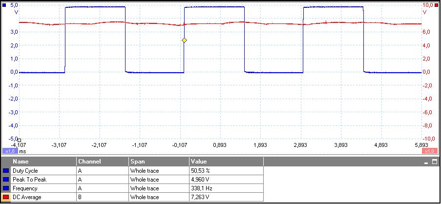

Es geht um eine PI-Drehzahlregelung mit einem Gleichstrommotor mit einem
Mikrocontroller. Ich betreibe den Gleichstrommotor mit einem PWM-Signal
an.
Der Gleichstrommotor besitzt ein Tachosignal. Dies wird mit einem
Generator erzeugt. Leider hab ich nun das Problem, dass das Tachosignal
um 0,2 Volt schwankt. Was eine starke Drehzahlabweichung zur folge hat.
Dies erkläre ich, mit dem PWM Signal, der den Motor "aus und ein"
schaltet und die Motordrehzahl bei Uein = 0 einbricht.
PWM-Periodenerhöhung hat nur leicht geholfen. Ein Tiefpass oder ein
gewichteter Mittelwert, würde die Regelgeschwindigkeit sehr stark
verlangsamen.

@Martin: Also die PWM-Frequenz ist auf 100Hz eingestellt (Höher und
Motor Pfeift :-) ). Und ja die Regelung ist eine 2-Punkt Regelung.
@Rudolph R.: Ja, der Generator sitzt auf der gleichen Welle. Es ist ein
Expermintierboard und daher ist ein Hallgeber leider nicht einfacht
nachrüsstbar. Aber Danke für den Hinweis, es ist mal eine Option, wo man
trotzdem in erwägung ziehen kann.
@Dieter Stotz: Das Tachosignal ist von 0 - 13volt und wird zum  µC
einlesen durch ein Potentiometer auf 5Volt beschränkt. Die Schwankungen
betragen bei 5Volt ca. 5%. PWM: 100Hz und der µC befindet sich im
Regelkreis.
Gruß Rolf

und kann der Regelkreis den Motor auch aktiv abbremsen oder nur
beschleunigen? Hast Du das Tachosignal mal geloggt? Mich würde die Art
und Form der Schwankungen interessieren. Und mit welcher Taktrate wird
die Tachospannung gelesen?
Dieter

die Schwankungen des Tachosignals korrellieren IMHO schon mit der PWM.
Das heißt, das Trägheitsmoment ist nicht so groß, als dass eine
niederfrequente PWM zu vernachlässigen ist. Ist es nicht möglich, die
PWM in den kHz-Bereich zu heben? Falls möglich, kann man versuchshalber
auch mal eine Schwungmasse anbringen und dann sehen, wie die
Schwankungen aussehen.
Dieter

wenn ich die Signale betrachte, dann schließe ich, die Frequenz der PWM
ist zu niedrig. Fakt ist anscheinend, dass der PWM-Takt den Motor
beeinflusst. Es gibt auch Resonanzfrequenzen, d. h. evtl. wird der Motor
auch wieder leiser, wenn die Frequenz noch höher wird. Alternativ könnte
man noch an einen Tiefpass nach der PWM denken. Je nach
Phasenverschiebung des Regelkreises könnte dies aber bewirken, dass
letzterer schwingt. Dies könnte man wiederum durch Hochsetzen der
PWM-Frequenz verhindern. Ich weiß aber nicht, ob man überhaupt vom
Copper-Betrieb abweichen darf.
Dieter

Hallo Zusammen,
nach langem Hin und Her hab ich mich doch für eine Filterschaltung
entschieden. (Frequenzerhöhung bringt wirklich nichts).
Ich hab oben ein Oszibild des Tachosignals. Aber ohne Spannungsteiler
auf 5V. Was für ein C würdet Ihr als Erfahrungswert vorschlagen?
Berechnen kann man viel, muss aber nicht immer das beste sein ;-)
