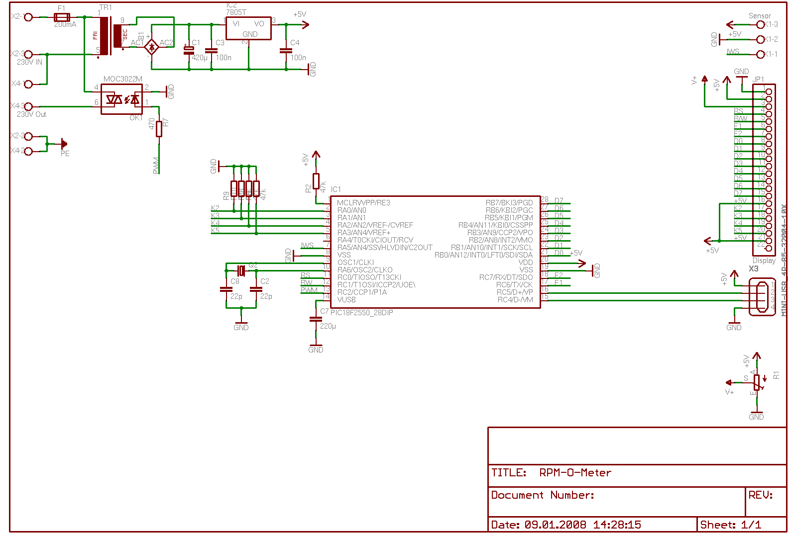

Hi ich bin Grade dabei für meine Standbohrmaschine eine
Pfasenanschnitssteuerung zu bauen mit Drehzahlkontrolle.
Was mir noch nicht ganz klar ist ist wie ich am sichersten Realisieren
kann das wenn z.b. der Triac seinen Geist aufgibt nicht umbedinkt die
ganze Schaltung bei draufgeht wehre klasse wen mir einer dabei helfen
könnte.

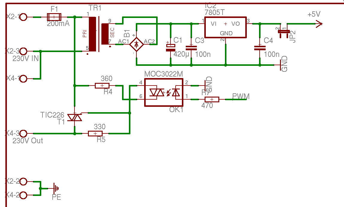

Vielleicht könnte einer bei der Gelegenheit noch über mein Netzteil
Schauen Schaltung füge ich bei.
Mfg tb
#745666
Das Netzteil sieht o.k. aus. Um das Triac anzusteuern, solltest Du auf
jedenfall einen Optokoppler oder das von Jürgen angesprochene Optotriac
benutzen, um die Netzspannung vom Rest der Schaltung zu trennen.
Hast Du Dir schon Gedanken gemacht, wie Du das PWM-Signal mit der
Netzfrequenz synchronisierst?

Gast #746014
Hi ja den Nulldurchgang wollte ich messen weiss nur noch nicht genau wie
Dachte an einem Abgriff hinter dem Brückengleichrichter dann müsste die
Wechselspannung in eine Rechtecksignal umgewandelt werden damit ich sie
messen kann und ein brauchbares trigger Signal bekomme.
Ich hab mal die komplette Schaltung angehängt die ich bis jetzt habe.
mfg tb
Gast #746040
Nulldurchgang:
nach der Gleichrichtung eine Diode zum Elko in Flussrichtung. An der
Anode einen Widerstand und eine Z-Diode auf einen Ext. Int. Evtl vorher
einen Schmitt-trigger für steilere Flanken. Ist aber nicht so doll, da
die Phasenlage von Primär und Sekundär nicht zwangsläufig gleich sind.
Der MOC 3022 ist kein Triac, sondern nur ein Triactreiber.
MW

kommt auf 25% (jeder motor verträgt es nicht immer.
achtung TSE Beschaltung nicht vergessen sonst ist der triac hin
