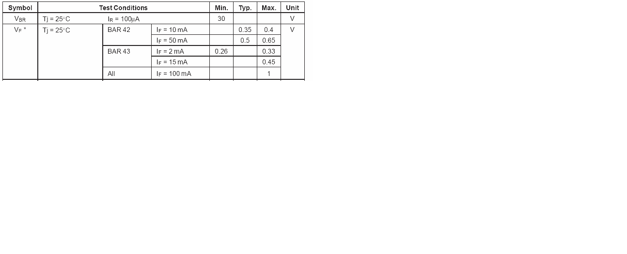

#746016
ja hatte mich in der Spalte vertan; kann ja mal vorkommen, grins :-) Die niedrige Durchlasspannung ist deshalb wichtig, weil ich mit vier Solarzelle a 0,5Volt in Serie geschaltet eine Mignonzelle 1,2 Volt laden(puffern) will. Wenn da eine Zelle abgeschattet ist(Experiment) wären nur noch ca. 1,5Volt-1,2Volt =0,3 Volt übrig. MfG Helmut BAR43C zum Beispiel. Kann man für mehr Strom parallel schalten.

SD103 200mV @ 1mA, 300mV @ 50mA

>Bei 300 mV leitet praktisch keine Diode nennenswert, Na ja, ich weiss nicht was du unter nennenswert verstehst, aber eine 1N5820 z.B. macht bei 300mV schon 200mA bei 25°C, und wenn sie etwas ins schwitzen kommt 2A bei 100°C

Evtl. was für den Helmut (widerlegt nebenbei auch Johannes Theorie mit den 300 mV): Die BAT60A leitet gern: IF/mA VF/mV 10 120 100 200 1000 300 allerdings auch in die andere Richtung: IR = 18 µA (bei VR = 8 V und TA = 80 °C) Sie geht sogar bis 3 A.
