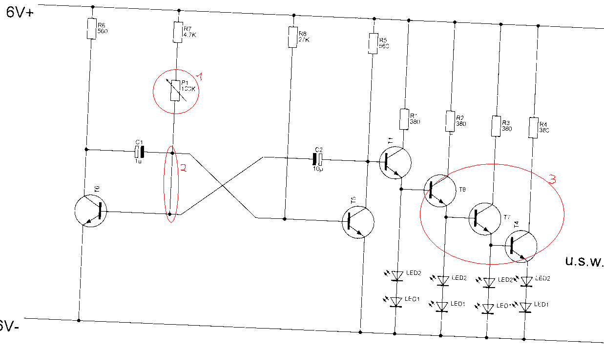

Ich möchte gerne eine Schaltung mit ein paar Kondensatoren und
Transistoren (BC 546) erstellen, die 14 LEDs blinken lässt.
Habe dafür eine Skizze gefunden, wie das ganze gehen könnte:
http://www.hbs04.de/pics/LED-Mess.GIF
Allerdings habe ich nicht 6 Volt sondern 9V und weiss nicht ganz wie
ich jetzt dei Widerstände/Kondensatoren etc ändern muss.
Also der rechte Teil ist ja klar, am Transistor fallen soweit ich weiss
0,7V ab, an einer LED je nach Farbe 1,4 bis 2,7. Aber wie berechnen
sich die Grössen der "mittleren" 4 Widerstände. Die scheinen ja
paarweise gleich sein zu müssen - die inneren und die Äusseren, aber
was muss ich da wie rechnen um die Werte für z.B. 9 Volt zu bekommen
und eine Blinkfrequenz von z.B. 1x pro Sekunde?

wirf den Schalplan in den Mülleimer, der funktioniert nicht.
Die astabile Kippstufe müßte funktionieren, die Ansteuerung der
LED's ist aber falsch.
Die ersten beiden LED's leuchten noch, die restlichen nicht mehr.

ähm, dumme kleine frage, warum ist denn die ansteuerung der LEDs im
schaltplan falsch? schaut doch gut aus?
naja davon mal abgesehen, wozu eigentlich das riesen gedrösel mit
diskreten bauelementen? ich mein wenns denn überhaupt unbedingt low
integrated sein muss tuts doch auch'n ne555 fürn takt und'n
missbrauchter hex inverter als led-treiber. in smd haste dann
wenigstens 'ne chance das auf'ne tolerierbare grösse zu bringen
von crazy horse (Gast)
ich würde auch sagen, dass die Schaltung nicht funktioniert.
An den ersten beiden LED fallen 3,2V ab, das ist dann die max.
Basisspannung für den 2. Transistor. Der bräuchte aber min. 3,2V +0,7V
Ube, reicht also nicht.
Um allen Problemen aus dem Weg zu gehen: Nimm einfach EINEN n-Mosfet,
Gate an R5/T5, Source an Masse, in den Drainkreis jeweils 7 Gruppen aus
2LED+passenden Widerstand.

noch was vergessen: bei 9V Betriebsspannung kannst du auch je 4 (rote)
Leds in Reihe schalten, als 3*4 und einmal 2.
Für die 4 Leds und 20mA nimmst du einen Vorwiderstand (9V-4*1,6V)/20mA
120 Ohm, für 2 Leds 270 Ohm.
