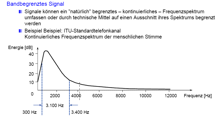

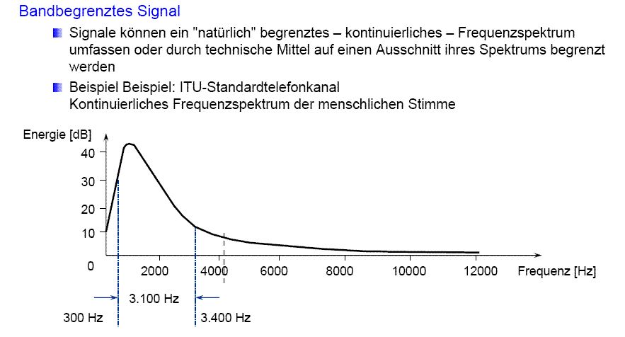

von eric (Gast)
Suche Ergebnis ähnlich wie im Dateianhang ! =)

von eric (Gast)
Wie kann ich die Effektivwerte der einzelnen Frequenzen in dB umrechnen
Also damit die y-Achse wie im Dateianhang aussieht ?
Denn ich habe ja keine Bezugsgröße wie ein Eingangssignal. Ich habe nur
das Ausgangssignal selber.
10 * LOG(P/Po)   // P bekannt (PCM), Po = ?
hat jemand ne Idee ?
Thx,
eric
