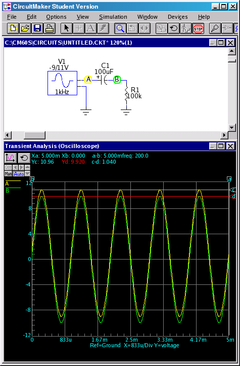

>AC tötet Elko
Dazu zitiere ich mich  selbst zum Thema "Elko als Koppelkondensator" ;)
Was oft übersehen wird: Bei richtiger Dimensionierung (groß genug) fällt
an dem Elko fast keine Wechselspannung ab. (siehe
http://www.mikrocontroller.net/attachment/17390/koppel_c.png => konstant
1V zwischen den Elko-Anschlüssen) Er lässt sich dann auch ohne
oder mit ein paar mV "falscher" Vorspannung betreiben, z.B., wenn der
DC-Offset zwischen zwei Verstärkerstufen ausgefiltert werden soll. Sehr
kleine Spannungen "in falscher Richtung" schaden nicht.
