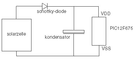

Hallo
ich versuche gerade, einen PIC an einem kleinen Solarmodul mit dem hier
schon öfter beschriebenen Puffer aus Kondensator und Schottky-Diode zu
betreiben. Nahe einer Lampe liefert das Modul genug Energie für den
Dauerbetrieb, weiter entfernt sinkt der Strom unter 200 µA, der PIC
stoppt (verzögert durch den Kondensator), die Solarspannung bleibt aber
noch bei 2,5 V. Nun habe ich den PIC so programmiert, dass er per
Watchdog nur ca. 4 x pro Sekunde aufwacht, einen Piezo knacken lässt und
sofort wieder in den SLEEP-Modus geht. Während dem SLEEP sollte doch
eigentlich der Kondensator laden können und dann ausreichend Energie für
ein paar Millisekunden Betrieb bereithalten. Das ist aber nicht der
Fall, der PIC geht bei der gleichen Lichtmenge aus wie im Dauerbetrieb
(auch mit Piezodauerton). Das habe ich sowohl mit einem Goldcap als auch
mit einem kleinen Tantal getestet, der für ca. eine Sekunde Betrieb
Energie speichern kann.
Nun habe ich den Stromverbrauch mal gemessen und festgestellt, dass auch
im SLEEP der gesamte verfügbare Strom (bis einige mA gestestet) durch
den PIC fliesst (keine weiteren Teile, wirklich nur ein PIC12F675 und
das Solarmodul). Muss ich die Pins noch irgendwo anschließen (+, -,
Widerstände) oder im Programm was konfigurieren damit wirklich nur 1 µA
verbraucht wird?

#746645
> Ohne Schaltplan/Programm wirst du wohl kaum Antworten bekommen.
tut mir leid, ich bekomm' da nichts hochgeladen, sondern nur immer
wieder die meldung "Bitte den Dateianhang vor dem Absenden noch einmal
auswählen!" und externe bilder gehn auch nicht einzubetten.
die mess-schaltung ist eh sehr simpel: + und - an den entsprechenden
pins am PIC, das war's. den strom hab ich zwischen masse und PIC sowie
zwischen pluspol und PIC gemessen.

#746707
OK, bei der Solarschaltung lag es vielleicht doch an der zu geringen
Spannung unter Last (hatte vorher nur die Leerlaufspannung gemessen).
Bei nur 1 V hilft natürlich auch kein Kondensator.
Trotzdem versteh' ich nicht, warum der Strom durch den PIC fast wie
kurzgeschlossen hindurchweht. Selbst wenn man alle Stromfresser
aktiviert hat, sollten es doch nie mehr als ein paar 100 uA sein bei 4
MhZ mit internem Oszillator. Oder messe ich falsch? Ich verbinde die
Masse am Messgerät mit der des Solarmoduls und den Pluspol vom Messgerät
mit der Masse am PIC.

#747368
> Warum machst Du die Versuche resp. Messungen nicht zuerst mal an einer
> sauberen Stromquelle wie Labornetzteil oder so?
ja das werd ich machen, hab zwar kein labornetzteil, aber der PIC
programmer kann auch 2 bis 5 V zum betrieb der beispiel-schaltung
liefern. dann poste ich hier die schaltung und den quelltext.
> Wenn du da mal nicht den Ladestrom vom Kondensator misst.
den hab ich schon rausgenommen.
#750237
So, nachdem ich die Schaltung mit dem PICkit als Stromquelle gemessen
habe ist alles wie es sein soll, minimale Ströme im Sleep. Mit
Solarzelle & Kondensator funktioniert es jetzt plötzlich auch, ich weiss
nicht ganau was zuvor das Problem war. Ich hatte erst eine Demo-Platine
verwendet, vielleicht war die so aufgebaut, dass da immer Ströme
flossen. Bei der später selbst aufgebauten war dann der MCLR Pin nicht
verbunden, obwohl der Master Clear Reset aktiviert war - da kann man
dann natürlich alles mögliche messen.
Jedenfalls läuft jetzt alles so wie geplant, der PIC bildet mit einer
Taschenrechner-Solarzelle, einem Kondensator und einem Piezo ein
Taktell, das auch im Dämmerlicht noch regelmäßig klickt (die
WDT-Frequenz ist allerdings zu instabil und zu grob einstellbar für eine
ernsthafte musikalische Verwendung, war ja auch nur als Test gedacht).
Das einzige Problem ist jetzt noch, dass der PIC, einmal ganz
ausgegangen, eine recht hohe Leistung braucht, um wieder anzuspringen.
Bei der Messung mit Spannung vom Programmer zeigte sich, dass ca 180 uA
fließen, wenn der PIC aus ist (MCLR low). Um über diese Leistung zu
kommen und den Kondensator zu laden, muss man das ganze schon ein paar
Sekunden direkt vor die Lampe halten.
