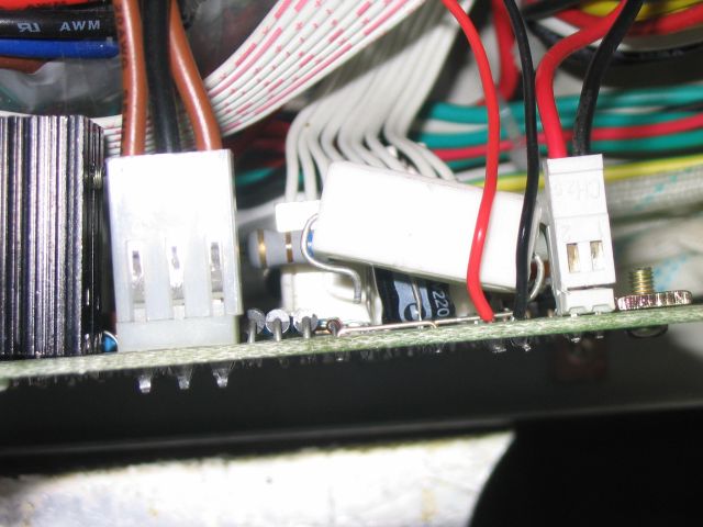

Ich hatte mir mal so ein "großes" Peaktech Netzteil geholt. Natürlich
wollte ich auch wissen, wie das innenleben aussieht:
Der Widerstand über den der Lüfter angeschlossen war, hing mit einem
Bein in der Luft.
Nach dem Festlöten musste ich feststellen, daß das Gerät über keinerlei
Lüfterregelung verfügt, und auch im Leerlauf einen Fürchterlichen Krach
machte.
Darauf hin habe ich das 6010D zurückgeschickt. Für 260 EUR hätte ich
bessere Qualität erwartet.

Hallo Allerseits!
Ich stell mal für alle Interessierten einen kurzen Überblick über das
6015A von Peaktech rein.
Eckdaten: 30V, 5A, Rest eigentlich egal
Zuerst fiel mir das happige Gewicht auf, was auf den großen Ringkern
Trafo zurückzuführen ist. Dann bemerkte ich, dass irgendetwas lose im
Gehäuse umherkullerte ...
Weil ich wenig Interesse daran hatte, das Gerät zu tauschen
(Zeit/Geld/evtl. dasselbe Gerät wiederbekommen/...), öffnete ich es
einfach und mir fiel ein Klumpen Lötzinn entgegen. Super. Im schlimmsten
Fall wäre das wohl "Schmurgel-Knall-Peng" geworden :-/
Der sonstige Aufbau wirkt halbwegs durchdacht (Position des Ringkerns
mittig, Leistungstransistoren in rückwärtigem Kühlkörper) und nicht
allzu billig verarbeitet.  Die Qualität der Lötarbeiten (siehe
Zinnklumpen) ist allerdings verbesserungswürdig. Nach dem  Kürzen
einiger Bauteil-Beinchen in den Lötstellen kann ich wohl damit Leben.
Strom kommt auf jeden Fall raus, sogar ungefähr das, was eingestellt ist
(Analog-Anzeigen). Für "Details" hänge ich halt zusätzlich ein
Multimeter dran.
Ich habe ehrlich gesagt für 120€ auch keine Sensation erwartet, wer
zuhause die Qualitätskontrolle nachholt, kann vielleicht damit
klarkommen.
Wie sich das Gerät auf Dauer bewährt, werde ich spätestens beim ersten
Ausfall (hoffentlich nicht so bald...) nachschieben.
Ich hätte übrigens noch Fotos aus dem Inneren, falls Interesse
besteht...

Das mit den Lötkleksen stimmt aber. Auch bei diesem Exemplar war der
Trafo damit dekoriert worden.
