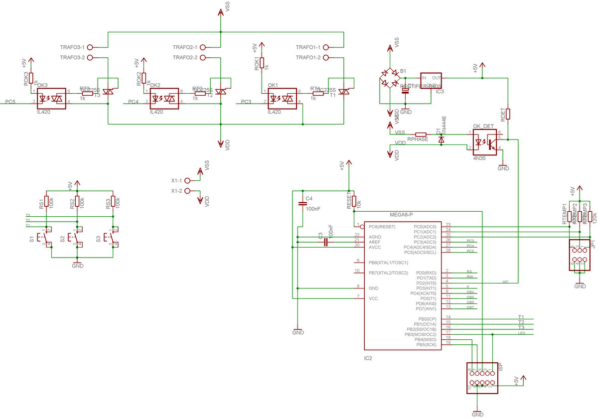

ich habe mir eine Schaltung aufgebaut, bei der ich 12V Wechselspannung
mit Triacs anschneiden will.
Insgesamt habe ich 3 Ausgänge, welche über Ports vom Mega168 angesteuert
werden.
Ich gehe hierbei folgendermaßen vor:
Der Nulldurchgang der Wechselspannung wird detektiert und je ein
Interrupt ausgelöst. Ab diesem Zeitpunkt wir der Triac entweder sofort,
oder verzögert gezündet. (0...10ms)
Das funktioniert auch wunderbar bei einem Triac. Wenn ich nun jedoch die
3 Triacs zu verschiedenen Zeitpunkten zünden will, also z.B. den ersten
bei t=0ms, den 2. bei t=2ms und den 3. bei t=7ms bekomme ich da wohl
Probleme, da dieses ja nicht parallel abgearbeitet werden kann.
Wäre über Tipps sehr dankbar.
Code habe ich noch keine, aber die Schaltung stelle ich demnächst mal
rein.

Gast #760305
Das problem ist allerdings, wenn die Triacs fast zum gleichen Zeitpunkt
zünden sollen, ist die Rechenleistung nicht hoch genug und es zündet nur
der erste.
Ich takte den MC mit 8MHz. Eine Halbwelle der Netzphase ist 10ms lang.
Wenn nun der erste Triac bei 2ms zünden soll und der zweite bei 2,1ms,
dann wird dieser ausgelassen. Nachfolgend habe ich mal den Code nur für
das Zünden der Triacs bei festen Werten aufgeführt. Das Resultat ist,
dass die zuerst gezündete Lampe gedimmt leuchtet, die anderen aber wild
blinken.
Es sollen später auch noch die ADCs ausgelesen, sowie ein LCD
angesteuert werden. Das wünde dann noch mehr rechenleistung kosten.
Der INT0, bei welchem phase auf 1 gesetzt wird, wird immer beim
Phasennullduchgang ausgelöst.
Der Schaltplan befindet sich im Anhang.

Gast #760327
>der erste.
Quatsch. Du verwendest  _delay_us(100);
 _delay_us(); ist mit Vorsicht zu geniessen.
6.22.2.2 void _delay_us (double __us)
Perform a delay of __us microseconds, using _delay_loop_1().
The macro F_CPU is supposed to be defined to a constant defining the CPU
clock
frequency (in Hertz).
The maximal possible delay is 768 us / F_CPU in MHz.
In deinem Fall 768 us / 8 = 96us. 100us ist zu viel !
Hast du auch Optimierung im makefile eingeschaltet ?
Gast #760350
Hallo Robert,
die Verzögerung ist auf jeden Fall die Quelle des Problems. Wenn Du den
ersten Triac bei 2ms zündest und dann bei
 if(TCNT1==900)  //TCNT1=1200 entspticht 10ms
  PORTC &= ~(1<<PC3);
  _delay_us(100);
  PORTC |= (1<<PC3);
         if(a>b & a>c)
  phase=0;
eben 100us wartest, wird das Programm beim Zeitpunkt von 2ms+100us noch
warten (= nicht wieder in der Hauptschleife sein!) und so den Zeitpunkt
zum Zünden des 2. Triacs verpassen.
Fred
Gast #760373
Ich habe einen Fehler im code gemacht:
den Timerwerten TCNT1 habe ich a,b und c zugeordnet. Mit den Abfragen
if(a>b & a>c)
findet man heraus, welcher Triac als letzter zündet. Und bei diesem wird
phase auf 0 gesetzt und die whileschleife wird verlassen.

Gast #760426
Vieleicht triffst du TCNT1 ja nicht immer GENAU auf den Punkt ;)
while(phase==1)
  unsigned int tmrtmp;
  cli();
  tmrtmp = TCNT1;
  sei();
  if(tmrtmp>=a && tmrtmp<b)  //TCNT1=1200 entspticht 10ms
    PORTC &= ~(1<<PC3);
    _delay_us(50);
    PORTC |= (1<<PC3);
    if(a>b && a>c)  phase=0;
  if(tmrtmp>=b && tmrtmp<c)
    PORTC &= ~(1<<PC4);
    _delay_us(50);
    PORTC |= (1<<PC4);
    if(b>a && b>c)  phase=0;
  if(tmrtmp>=c)
   PORTC &= ~(1<<PC5);
   _delay_us(50);
   PORTC |= (1<<PC5);
   if(c>a && c>b) phase=0;
