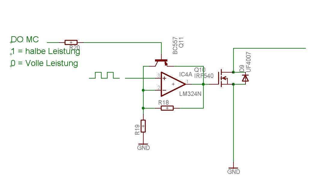

Sorry hab mich ein bisschen falsch ausgedrückt. Der Fet ist einer aus
einer H Brücke, und steuert mit seinen 3 Kollegen einen Schrittmotor.
Nun möchte ich wenn der Motor länger Steht den Strom durch die Spule auf
30% absenken.
Der Gedanke:
Ist der Ausgang des MC 0V , so ist der PNP Transistor durchgeschaltet
und der OP arbeitet mit der Verstärkung = 1.
Ligen am Ausgang 5V sperrt der PNP und die Verstärkung des OP´s
bestimmen die Widerstände!
Könnte sowas funktionieren.

Eher nicht. Ein MOSFET wird zwar mit einer Spannung gesteuert, welche
Spannung nun aber wirklich welchen R_ds ergibt, ist eher zufällig.
Aber wie Falk schon schrieb:
> Das macht man mit PWM
Alles andere ist da eigentlich Quatsch, denn du produzierst dann
ziemlich viel Wärme, anstatt die aufgenommene Leistung zu senken. Deine
Brücke hat doch sicher einen Enable-Eingang, da bietet sich ein
PWM-Signal geradezu an.
