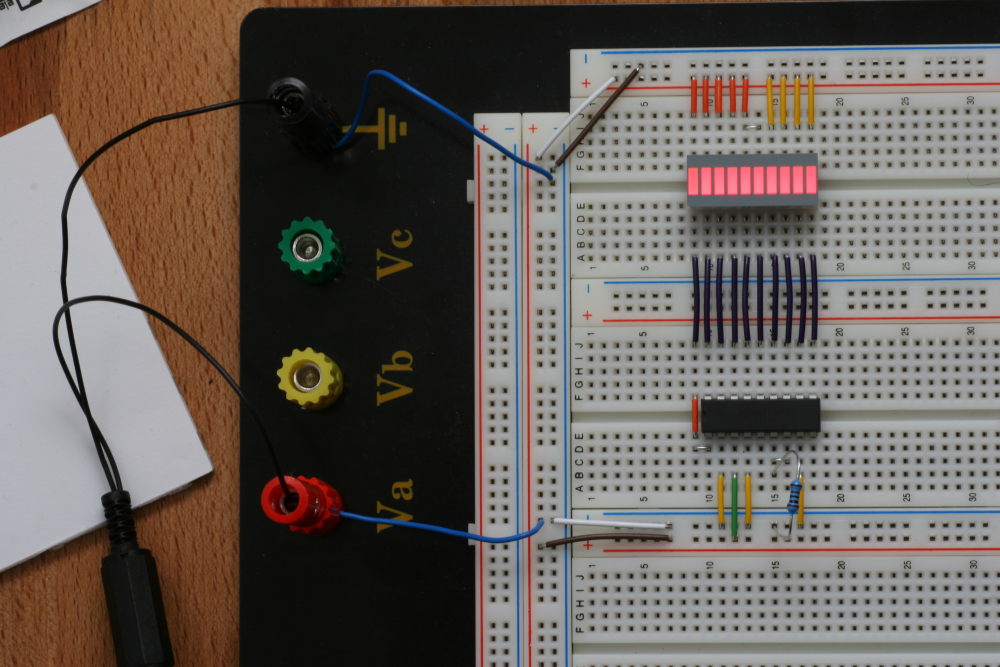

Ich bin Anfänger in der Elektrotechnik und wollte etwas mit dem LM3915
herumexperimentieren.
Zuerst habe ich versucht eine Schaltung aus dem Datenblatt nachzubauen,
sobald der Stromkreis jedoch geschlossen ist, beginnen alle LEDs zu
leuchten.
Nun habe ich den Aufbau auf das nötigste minimiert und mir ist
aufgefallen, dass sobald die LED am IC und am Plus-Pol angeschlossen
sind und Pin 2 mit Minus-Pol verbunden ist, alle LEDs zu leuchten
beginnen.
Außerdem wird der IC schnell heiß (bei 4.5V).
Habe ich einen kaputten IC bekommen? Wenn ich nur LEDs und GND
anschließe sollte doch eigentlich nichts leuchten.
Ich bin allerdings wie gesagt Anfänger und weiß nicht, ob ich vielleicht
einen groben gemacht habe.

OP #753642
Hier ist ein Foto von meinem Versuchsaufbau. Der Schaltplan soll dem auf
Seite 5 des Datenblatts entsprechen (R1 = 1 kOhm).
Wie man sieht sind die Pins 5 (Signal) und 9 (Mode) nicht verbunden,
dennoch leuchten alle LEDs und der IC wird schnell heiß.
Nach meiner Vorstellung sollte bei keinem Signal kein Ausschlag durch
die LEDs angezeigt werden.
Da Pin 9 nicht angeschlossen ist, läuft der IC im Dot-Mode, dabei
leuchtet laut Datenblatt immer nur eine LED.
Ich habe die Schaltung aber schon mit 2 ICs aus verschiedenen Geschäften
getestet, beide Verhalten sich gleich (komisch).
In einem anderen Forum [2] hat jemand dasselbe Problem, 1 von 5 LM3915s
funktioniert, die anderen 4 nicht.
Hat vielleicht jemand einen funktionierenden LM3915 zum Testen da und
kann prüfen, ob sich der IC in der Schaltung genauso verhält?
[1]http://www.alldatasheet.com/datasheet-pdf/pdf/8899/NSC/LM3915.html
[2]http://forum.electronicwerkstatt.de/phpBB/viewtopic.php?topic=20992&forum=47
#756526
Im Datenblatt gibts eine Grundschaltung auf Seite 2! Pin 6/7 und 8 sind
über einen Spannungsteiler miteiander verknotet (1,24k und 8,06k). Ich
sehe bei dir nur einen Widerstand! Durch die Kombination wird auch der
LED Strom eingestellt. Der Pin 5 hängt bei dir in der Luft, der ist aber
der Eingang auf einen OPA. Den solltest du mal auf GND legen, dann
sollten die LEDs auch aus sein.
