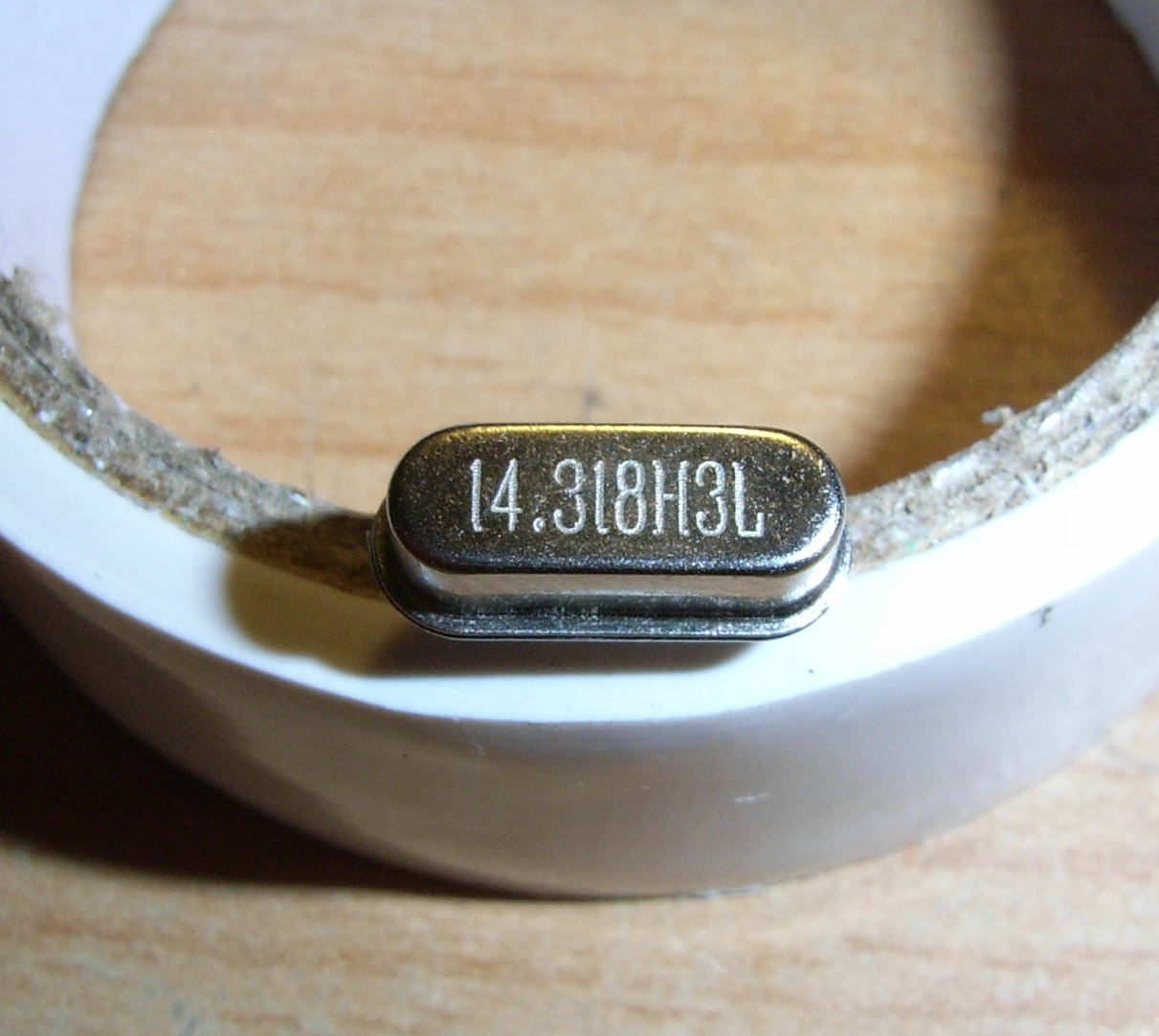

Hallo alle Zusammen, ich bin neu hier im forum und auch in der
Mikrokontrollertechnik.
Meine Frage ist, kann ich den auf dem Bild gezeigten Quarz (sofern es
einer ist) an dem Atmega32 betreiben? Ich habe alle Bauteile bei Conrad
gekauft, und die hatten den Quarz von der Bauteilliste. Ich habe dann
ein paar alte Bastelkisten durchstöbert und auf einer alten PCI TV-Karte
o. Ä. den Quarz auf dem Bild gefunden und ausgeschlachtet.
Wenn ich diesen Quarz verwenden kann, wie stelle ich dann die Fuse bits
mit Bascom ein?
Wäre cool wenn mir jemand weiterhefen könnte.
mfg
horror

Das ist ein Schwingquarz mit 16.9344 MHz. Der ist eigentlich nicht für
Betrieb von µCs gedacht.
von Andreas K. (a-k)
Ist zwar eine etwas exotische Frequenz und der Mega32 macht offiziell
nur bis 16,0MHz, aber das kann mit den Fuse-Einstellungen für 16MHz
Quarz schon funktionieren. Wohlgemerkt: es "kann", nicht: es "muss". Dem
Programm solltest du dann aber schon die exakte Frequenz sagen, sonst
passt nix.
Würde ich grad am Anfang aber nicht machen. Rumprobieren wie weit du
gehen kannst, das mach besser wenn du etwas sattelfester bist.
von Andreas H. (horror_18_m)
Würde der auf dem Bild gezeigte gehen?
Ja.
von Michael G. (linuxgeek) Benutzerseite
Ist zwar auch ne ziemlich exotische Frequenz aber der wuerde gehen,
solange Du nicht eine L-Version verwendest, die gehen nur bis 8MHz.

von Jadeclaw D. (jadeclaw)
Zurück zum Originalposting:
Der 16,9344MHz-Quarz ist problemlos verwendbar. Ich habe einen
ATMega16-16 problemlos mit 22MHz betrieben. Nun, bei 22MHz garantiere
ich nicht mehr, ob alles 100% funktioniert, EEPROM ist da etwas
kritisch, aber 1MHz mehr macht einem AVR garnichts aus. Der
14.318MHz-Quarz ist genauso zu verwenden, die Einstellungen sind
identisch. Wie es bei Bascom eingestellt wird, weiß ich nicht, laut
Datenblatt sind alle CKSEL-Fuses und SUT0 undSUT1 auf 1
(=unprogrammiert) zu setzen. Achja, von XTAL1 und XTAL2 sind jeweils
22pF gegen GND zu legen.
Jadeclaw.

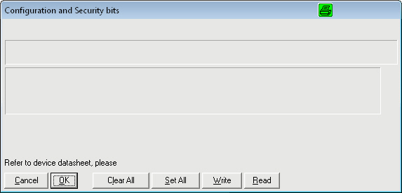

also, hab jetz im handbuch gelesen, das ich die fuses cksel0 setzen
muss.
habe dann bei basom die 001111 gesetzt, und write FS gedrückt, wenn ich
dann mein programm reinschreibe setzt er das wieder zurück auf 100001.
nun hab ich mit ponyprog den atmega ausgelesen, und er zeigt mir nur das
bild uím anhang an, also kann ich nicht auswählen 001111 o.Ä.
wie gehts weiter?
mfg
horror

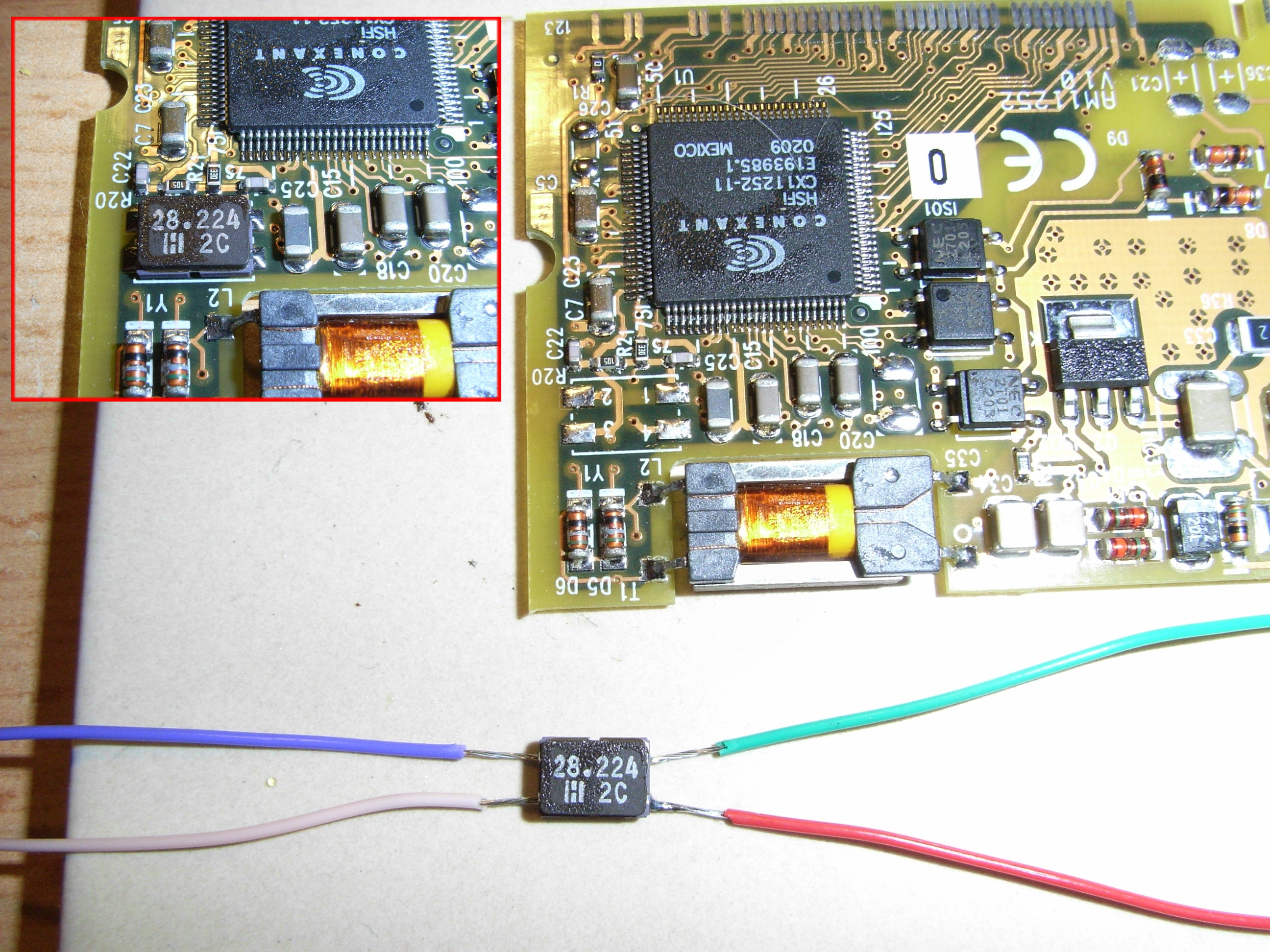

@Thilo
Jo sowas wäre jetzt praktisch, aber bestellen und warten ist nich mein
ding. Bestellen werd ichs mir aufjeden fall, in gängigen frequenzen.
in meiner bastel kiste hab ich folgendes gefunden (siehe anhang) und
schnell mal mit der hotair runtergelötet, scheint ein 28MHz oszi zu
sein, mein problem ist jetz wie klemm ich das ding an? Ist ne Mini PCI
LAN karte aus nem notebook, falls das weiterhilft.
mfg
horror
von Aufreger (Gast)
blau : 3,3 V oder 5V
rot :  0V
grün:  Signal
Mach sicherheitshalber Serienwiderstände (100 Ohm) rein, falls die
Belegung doch nicht stimmen sollte. So geht er nicht gleich in Rauch
auf...
nee geht leider nicht :(
mfg horror
