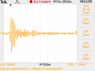

ich habe gestern ein TDS2004B Digitaloszi bekommen. Testweise vollte ich
mal sehen ob auf der Vtarget-Spannung meines STK500 irgendwelche
Störungen zu sehen sind. Sind sie auch, siehe Anhang, und was für
welche! Diese treten in zufälligen Abständen von einigen Sekunden bis
mehreren Minuten auf.
Nach einigem rumrätseln (wie kann das Board so überhaupt funktionieren)
kam ein Schock: die Bursts treten auch auf, wenn gar nichts an den
Tastkopf angeschlossen ist!

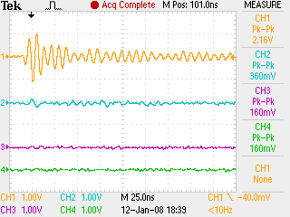

Ich habe mal einen Test gemacht:
Kanal 1, Masseklemme mit Tastkopfspitze verbunden
Kanal 2, Masseklemme nirgends angeschlossen
Kanal 3, Masseklemme entfernt
Kanal 4, kein Tastkopf angeschlossen
Das Ergebnis kann man auf dem Bild 2 sehen: hochfrequenter Burst (>100
MHz), Dauer um die 200ns. Hat irgendjemand eine Erklärung dafür? Am Oszi
kann es doch nicht liegen, wenn es ohne Tastkopf nicht auftritt, oder?
von Marko (Gast)
Hier noch das 2. Bild.
von Andreas K. (a-k)
Ich hatte mal den Fall, dass ein Analogscope alle paar Sekunden einen
Peak anzeigte, mit oder ohne Kabel. Der nervte etwas, weil das Scope
darauf triggerte. War bei totaler Verdunkelung dann auch leidlich zu
erkennen. Allerdings war der sehr schön regelmässig: Es war das Radar
vom nahe gelegenen Flughafen.
M.a.W: Sowas kann auch von aussen "durch die Luft" kommen. In diesem
Fall recht wahrscheinlich: Du fängst dir das durch die Masseleitung der
Klemme ein, die wirkt als Antenne.

von Marko (Gast)
Andreas: ja, irgendeine externe Störquelle muß es ja sein. Wobei der
"Sender" ja schon recht kräftig sein muß, damit das Scope 2,4V S-S
anzeigt, oder?

Ist schon ein paar Jahrzehnte her, aber ich glaube die Störung war in
ähnlicher Grössenordnung.
Das kannst nur du rauskriegen - es kann alles mögliche sein, bis hin zum
Start oder Stop vom Kompressormotor des Eisschranks vom Nachbarn, der im
Tastkopf seinen Schwingkreis findet.
Ja eben. Massekabel als Schleife: prima Antenne, Tastkopf ist
Schwingkreis und das gibts auf #1 zu sehen. Bei #2 fehlt der
Schwingkreis, aber die Antenne ist noch dran. Bei #3 und #4 fehlt die
Antenne, folglich ist duster.

von JensG (Gast)
Solche Spikes kenne ich auch - allerdings wußte ich zumindest, wo es
herkommt.
Nämlich von der Mopedzündung-Testschaltung, die bei mir auf dem Tisch
"funken" durfte. Bei ein paar 10cm Abstand hatte ich immer noch etliche
Volt "Empfangsspannung". Interessanterweise ebenfalls so um die 100MHz
wie bei Dir (der kurzgeschlosssene Tastkopf bildet wohl einen 100MHz
Schwingkreis).
Wenn nicht gerade eine Hochspannungsleitung bei Dir über'm Haus
langgeht, dann ist es wohl irgendwas in unmittelbarer Nähe - vielleicht
max. 1-2m Umkreis.
Z.B. Röhrenmonitor, wenn dessen Hochspannung gelegentlich schon
irgendwelche Nebenwege geht (also irgendwelche Kriechstromstrecken, oder
Zeilentrafo kurz vorm Exitus, ...).
Versuche soch mal, mit deiner "Antenne" die Quelle anzupeilen bzw. Dich
im Raum zu bewegen - der kurzgeschlossene Tastkopf ist nämlich
richtungsselektiv.
Da wirst Du bestimmt den "Funker" finden, wenn er in der Nähe ist.
